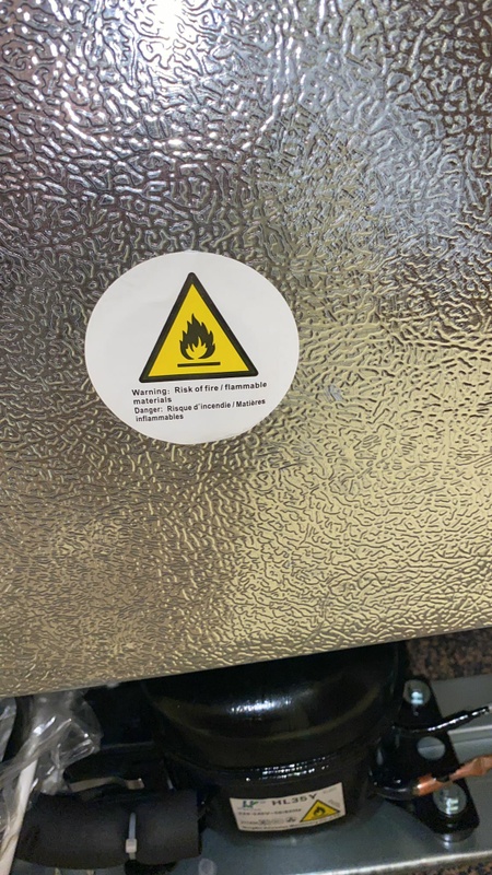

Dag mensen :)
Ik heb online een koelkast gekocht (bijlage A + B ). Op zich ben ik er best tevreden mee maar ik vroeg me af of ik me zorgen hoor te maken voor brandgevaar? :|
Dit vanwege:
- er aan de achterkant een sticker voor brandgevaar aanwezig is (bijlage C)
- er een chinese motor inzit (bijlage D)
- deze motor een 'CB' kenmerk heeft ipv 'CE'?
- de bovenkant van de koelkast na een paar uur draaien warm wordt?
Bedankt! _/-\o_
Hoor ik me zorgen te maken als deze koelkast 24/7 draait? Afbeeldingslocatie: https://tweakers.net/i/M7dlgDDAzBmhdiWfhURw5T5izl0=/800x/filters:strip_icc():strip_exif()/f/image/dYAdgxTpuUfYIGgjcptg7q58.jpg?f=fotoalbum_large
De R600a is licht ontvlambaar. Maar daar heeft de fabrikant het product (de compressor) op ontworpen. Dus de kans is klein dat het mis gaat. Maar hou je haakse slijper voor de veiligheid maar niet tegen het vat..

Ik zie niet direct problemen op je productlabel. CE logo staat er netjes op. CB is een certificering die poogt de verschillende regio's te harmoniseren. CE is self-issued en biedt meer mogelijkheden om een vals gevoel van veiligheid te geven.
CB stelt de fabrikant in staat om een product ineens voor meerdere regio's te certificeren. Je geeft bij de geaccrediteerde instantie (bijvoorbeeld TUV) de gewenste regio's op. Zij leggen de standaarden naast elkaar en testen tegen de overkoepelende en indidividuele eisen. Op die manier kan je het CB rapport gebruiken om bijvoorbeeld zowel in Europa (CE), het VK (UKCA) en Zuid-Afrika (SABS) te certificeren. Vaak is de lokale certificering dan papierwerk vs een volledige certificering. Goedkoper en sneller dan certificering per land inzetten. Ik denk dat de compressor CB heeft. Maar dat de CE standaard is toegepast op het hele product.
Waarschijnlijk wordt deze koelkast als whitelabel bij meerdere partijen aangeboden, getuige de importeur op het label zelf. Dus ze zullen de specs en het label aanpassen naar de wensen van de distribuerende partij.
Ze krijgen wel minpunten voor het ontbreken van CE op de compressor. CB is een, maar als hij gebruikt wordt in CE grondgebied moet hij gewoon aan die standaard voldoen. En een deel van die standaard is markeren met CE logo.
Uiteindelijk is de verkopende partij verantwoordelijk om jou een deugdelijk product te leveren. Die willen ook niet dat je huis affikt. Zeker de Blokker niet..

Laat ik beginnen met dat iedere brand verschrikkelijk is voor iedereen die het overkomt.
Maar hebben deze branden enig verband met het gebruikte koudemiddel? Of is de brand elders ontstaan? Het spul ontbrand niet uit zichzelf, ook niet door opgebouwde warmte.
R600a is Isobutaan, een puurdere vorm van Butaan wat in aanstekers zit. Spontane ontbranding gebeurd bij 462 graden Celcius. Dan is er al wat meer aan de hand dan een warme koelkast.
De gebruikte hoeveelheden zijn ook minimaal (16 gram in bovengenoemde koelkast).
Andere brandbare koudemiddelen die je tegen kan komen zijn R290 (Propaan) wat ook in koelkasten en vrieskasten gebruikt wordt. En R32 wat in nieuwe airco's zit.
Het risico is niet 0, vandaar de waarschuwingsstickers. Maar het risico is zeer minimaal.

Die stickers geven enkel aan dat er brandbaar gas als koudemiddel is gebruikt. Volgens mij is dit standaard omdat de vroeger gangbare CFK's om milieuredenen zijn uitgefaseerd. (Gat in ozonlaag)
Zolang het gas in het systeem blijft is er geen gevaar. Vergelijk het met een spuitbus met haarlak. Daar staat ook een waarschuwing op dat het gas brandbaar is.

Op de sticker staat, "Blowing gas: C5H10", dat moet volgens mij C4H10 zijn. Dat is methylpropaan / koelmiddel R600a. Er zit in totaal 16 gram in, dat is niet heel erg veel. De waarschuwingsstickers zijn er voor de recycling / verwerker zodra de levensduur van het apparaat erop zit. Voor de gebruiker is het een veilig apparaat.
