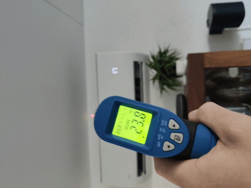

Temperatuur op het moment.
Uit 24
Afbeeldingslocatie: https://tweakers.net/i/d-W-W-4PhUGdZ-qeoCLOfKOOTyc=/800x/filters:strip_exif()/f/image/WKPXyhbEIqERSvmZyrY3Smdd.png?f=fotoalbum_large
In 23.8
Afbeeldingslocatie: https://tweakers.net/i/zEKKGt0Nrzs7ko5UzjVfuvP2srA=/800x/filters:strip_exif()/f/image/PRihPEbIV0bYZMiuMDbPGj2y.png?f=fotoalbum_large
