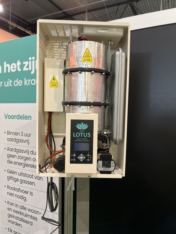

Ik heb het op de beurs huis en energie recent gezien!
Het systeem lijkt mij uitermate simpel! Maar ik wil meer weten over efficiëntie en kapaciteit.
Hierover met leverancier contact gehad, ze zijn bezig om uitgebreide informatie te maken en om subsidie te krijgen.
Uit de reacties haal ik dat werking niet geheel duidelijk is. Wat ik hieronder beschrijf is n.a.v. uitgebreide gesprekken leverancier, helaas niet van documenten!
De ketel Lotus E300 of de iets zwaardere Lotus E400 hebben het formaat van een standaard CV-KETEL. Er ontbreken 2 zaken: rookgasafvoer en de aansluiting gasleiding. Het is volledig elektrisch!
Werking
In de ketel zit een unit die gevoed wordt door speciaal gedemineraliseerd water. Dit water komt in een bakje waarin twee elektroden zitten die boven het water gescheiden zijn. Door er stroom op te zetten instaat er H2 en O2. De waterstof wordt direct gecontroleerd verbrand en die hitte draagt zorg voor het verwarmen.
Volgens informatie leverancier kun je met de kleinere LotusE300 zelfs redelijk goed douchen (een regendouche vraagt teveel water). Ook een bad vullen kan, maar gaat wat minder snel dan bij een klassieke CV-KETEL.
Volgens die leverancier kan met de kleine ketel een redelijk geïsoleerd huis verwarmd worden.
Ik hou contact met die leverancier want ik wil meer weten! Indien het inderdaad zo goed werkt dan is van het gas afgaan aanzienlijk eenvoudiger! En vooral ten opzichte van systemen met een warmtepomp niet ontsierend en markt geen geruis of lawaai!
Dit is mijn eerste post op deze uiterst interessante forum, ik ben benieuwd naar commentaar

Wat een onzin.
  • Ronald
  • Laatst online: 23:31
Water omzetten in waterstof en zuurstof gaat met vrij lage efficiëntie... Dat verbranden ook.
Het verhaal van Herman kan dus met geen mogelijkheid goed werken... Snel vergeten.

Hmm, zonder rookgasafvoer verbranden, moet dus volledig gesloten systeem zijn. Hoe ga je dan drukken onder controle houden zonder dure en verspillende installaties...
Het verhaal rammelt nogal; had ook niet anders verwacht.
Als ze nog info komt van de fabrikant, post gerust, dan kunnen we nog eens lachen...
@Ronald Slechte efficiëntie is geen probleem, het is een klassieke boiler met COP=1. Of die warmte komt van een goedkoop verwarmingselement, of door een magische elfenscheet te verbranden maakt niet uit: 1kWh electriciteit er in geeft evenveel warm water.

@Lord Anubis , @Herman vNtP Mijn finale conclusie als natuurwetenschapper:
De zoveelste versie van de elektrische cv-ketel maar dan nog veel erger, zie de bijdrage van @AUijtdehaag .
De andere versies (Hardenbergse Blauwe Doos, ionisatie- en inductie-cv-ketel) zijn vergeleken hiermee bijna "perpetuum mobiles".
Maar toegegeven - het past prima in een rariteitenkabinet van zinloze uitvindingen en ik heb er om gelachen _O- .

Kost €4750,- voor de e300. Best een aardig bedrag. Even een foto genomen.

Dat ziet er een gewone electrische boiler, expansievat en circulatiepomp uit.
Je hebt hem gesproken zei je, zei die ketel nog wat terug :+ Enige claims gehoord?
Die op de achtergrond is wel een leuke: "aardgasvrij dus geen zorgen over die energierekening"; tot je de rekening van de electriciteit binnenkrijgt O-)
[ Voor 67% gewijzigd door naftebakje op 27-09-2022 12:27 ]

Maarten Blom schreef op dinsdag 27 september 2022 @ 11:37:
Heb hem bij energie beurs gezien en gesproken.
En, wat heb je besproken?
Heb je ze oplichters genoemd of ben je wat aardiger geweest?
Edit: lees nu pas het bord: "aardgasvrij dus geen zorgen over je energierekening".... Schijnbaar ben je zo snel failliet dat het dan allemaal niets meer uitmaakt. :F
[ Voor 12% gewijzigd door bbbrumbrum op 27-09-2022 12:51 ]

Waterstof wordt gebruikt voor de vlam in het water. Zo wordt het vat wat je ziet opgewarmd. Als dit een succes zou zijn zou je zeggen dat dit overal al ingezet wordt. Is alleen maar wat ik hoor van die gene van Green hot energy.

Verhaaltje klopt niet. Je verliest bij aanmaak waterstof, waterstof lekt, je verliest bij verbranding.
Rendement van 75% zou indrukwekkend zijn (maar dat electrisch kacheltje uit de bouwmarkt van 30€ haalt 100%).
In die metalen cylinder zit vast een verwarmingselement, ze willen snel wat verkopen en met de noorderzon verdwijnen.

Wel, wil je nu een goedkope electrische ketel, en elk jaar 3 á4 keer meer kosten aan electriciteit. Of betaal je wat meer voor een warmtepomp, en bespaar je 3 á 4 keer op het verbruik zodat je die meerkost terugverdient?
Als je vandaag in de kou zit: een simpel electrisch kacheltje van 30€ uit de bouwmarkt verwarmt een kamer even duur als een electrische ketel.

Tja, dat is inderdaad wat ik t liefste wil, een warmtepomp. En dat kacheltje uit de bouwmarkt. daar ga ik nu naar op zoek. Ik wil in geen geval in de kou komen te zitten deze winter 😅

naftebakje schreef op zondag 20 november 2022 @ 10:18:
waarschijnlijk goedkoper, je hebt geen verlies om de warmte bij de kamer te krijgen. er zit geen voordeel aan centraal verwarmen met cop 1

Tweetie schreef op zondag 20 november 2022 @ 11:22:
warmtepompen zijn er nog wel .. maar je moet zoeken en niet specifiek 1 type/merk willen.
is het niet handiger om de ketel op te lappen of een marktplaats model op te hangen voor komende winter?
waarschijnlijk verdien je dat door het prijsplafond en het prijs verschil tussen gas en cop1 bouwmarkt kachel gewoon terug.

Tja, inderdaad. Oplappen gaat niet meer vrees ik. Heb iemand gevonden die een nog werkende oude combiketel heeft als ik wil. Maar ben geen expert dus zoek nog iemand die m kan installeren.
En dan wachten op een warmtepomp ja. Ik was niet echt bezig met specifiek merk. Maar gok dat ik sws lucht-water moet. En vanwege woonwijk dan liefst n stille. De buurvrouw heeft al gezegd dat ie er niet komt, ze gaat protesteren 😂

Maar goed dat ik hier terecht kwam met zoeken op Google _/-\o_
Het is dus een scam.
https://www.2dehands.be/v...930134080-waterstof-ketel
Bij de leverancier zelf staat er
Stroom: 32A 2 Fase
Stroom verbruik: 3-6 KW p/u (max)
Tja, dan kan je net zo goed een elektrische cv ketel nemen van 4kWh voor die paar radiatoren wat het maar aankan.

Nou nee, the laws of nature are still the same.

Dat het om een onzinnig (scam) apparaat gaat, is nu al meerdere malen uitgelegd en onderbouwd. Zelfs een doorstromer (elektrische cvketel) is goedkoper in gebruik 8)7
