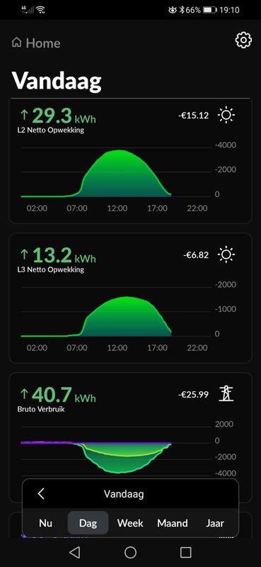

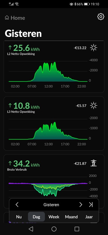

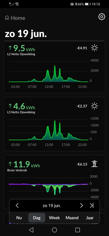

Ik heb 2 homewizard wifi kwh-meters, 1 voor een SMA 4.0 en 1 voor mijn schuurdaksetje met verschillende APS micro's. Heb ook een APS ECU trouwens (gadgets, niet goed voor de terugverdientijd ;))
In het begin keek ik vaak op de EMA app maar de laatste tijd bijna nooit meer. In de Homewizard app kan ik beide kwh-meters in 1 oogopslag bekijken en zo ook eventuele storingen ontdekken door de opbrengst en het verloop van de grafieken (deze zijn bijna identiek op de waarden na, alle panelen liggen ZZO)

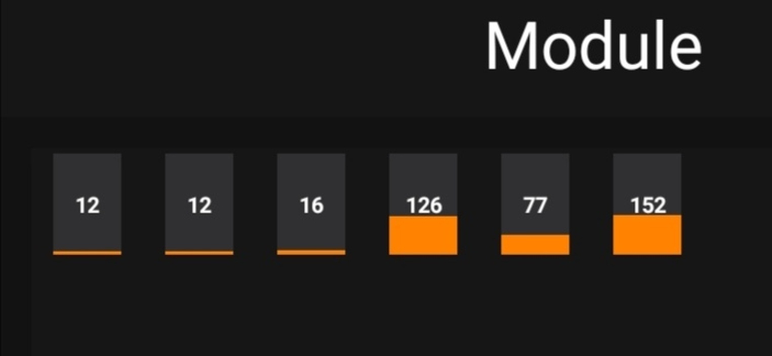

Het verschil in de kwh metingen tussen de APS ECU en de kwh-meter is bij mij +- 0,5%, de ECU geeft ietsjes meer aan. Dat valt bij mij dus reuze mee ook gezien de kabelverliezen (de kwh-meter van de APSen zit in de groepenkast 20 meter verderop).
Wat ik wel mooi vind aan de APS ECU is dat je per paneel de opbrengst kan bekijken, wat vooral grappig is als je panelen verschillende orientaties of hellinghoeken hebben. Bij mij hebben 2 panelen een hellingshoek van 10°, 2 hebben 4° en 2 hebben 0°, allen dus gericht op ZZO.
Aftoppen:
Afbeeldingslocatie: https://tweakers.net/i/HmikkIn46JeS63Hx00PuvDKYp6E=/full-fit-in/4920x3264/filters:max_bytes(3145728):no_upscale():strip_icc():fill(white):strip_exif()/f/image/Zl5Ns6exmBmWkyQg4Y9FtZn2.jpg?f=user_large
Schaduw van eigen huis:
Afbeeldingslocatie: https://tweakers.net/i/a0-l4d4hG780N98eR9ghslan5Yw=/full-fit-in/4920x3264/filters:max_bytes(3145728):no_upscale():strip_icc():fill(white):strip_exif()/f/image/xUMHzNDKU9mshwRZz1KRZfcH.jpg?f=user_large
Afbeeldingslocatie: https://tweakers.net/i/1yORCd2hhFDgyVVODk5kSgVmm_Y=/full-fit-in/4920x3264/filters:max_bytes(3145728):no_upscale():strip_icc():fill(white):strip_exif()/f/image/MJIgdq4ApaX9PQOYNvHiPRDz.jpg?f=user_large
Ik vind de kwh-meter functioneel (realtime opwekking te zien) en zie de ECU meer als een optionele (dure) gadget. Aan jouw de keus of je het extra geld kwijt wilt :)
