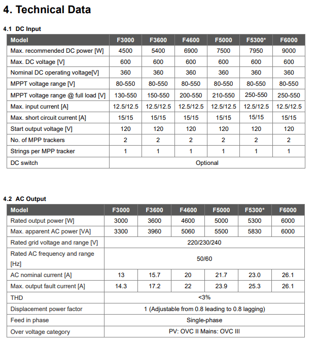

Echter zag ik in de handleiding van de omvormer iets wat ik niet eerder had gezien;
Afbeeldingslocatie: https://tweakers.net/i/mslxp-NaADpt6LIIOaDDMVma-sc=/full-fit-in/4000x4000/filters:no_upscale():fill(white):strip_exif()/f/image/xvdlb2f1g9VRyD0GmZlJDXXc.png?f=user_large
Wat is het verschil tussen "MPPT voltage range" en "MPPT voltage range @ full load"?
Volgende de generieke datasheet zijn voor alle F serie omvormers de MPPT specs 80-550V.
Op basis daarvan hebben we geen bezwaar gehad tegen levering van de F4600 ipv de F3600.
Maar nu lijkt er wellicht toch verschil te zijn.
