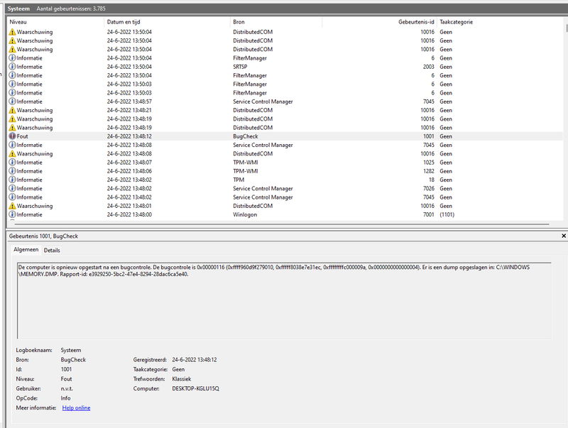

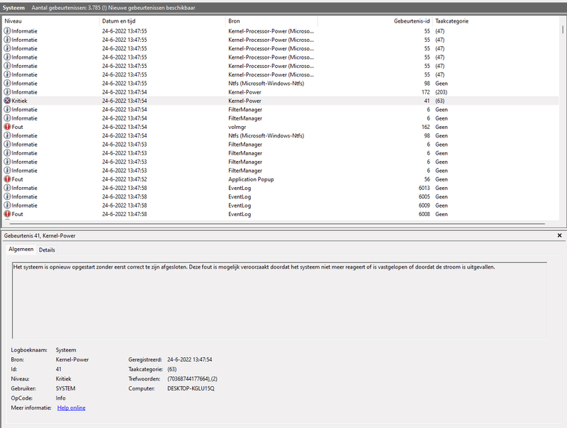

Ik heb net een stresstest uitgevoerd en na 16 minuten stopt mijn pc er inderdaad weer mee. Ik kan het Windows logboek openen en ik krijg deze melding. Iemand ideeën?

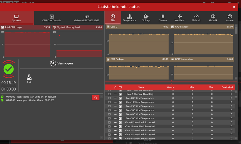

welke stresstest heb je gebruikt?
Kan je met HWInfo kijken wta de temps zijn tijdens die stresstest?

Afbeeldingslocatie: https://tweakers.net/i/zlG_Ao8fx-HLT5Ho6tFRnXpQxP8=/800x/filters:strip_exif()/f/image/58xnA5PftCpUEpLqv1w8hmZ8.png?f=fotoalbum_large
Ik heb dit net gedownload alleen weet ik nog niet zo goed waar ik een bestand kan downloaden van alle resultaten

Bij nader onderzoek in het logboek zie ik ook deze melding. Dit lijkt mij ook niet goed. Als ik Kernel 41 foutmelding google kom ik weer op heel veel mogelijkheden uit. Afbeeldingslocatie: https://tweakers.net/i/fV3Wke3lWGm23cxLx81LWAWoa7c=/800x/filters:strip_exif()/f/image/Q6Mv6zmzoQlZ3RneqOhdS6zr.png?f=fotoalbum_large
  • freaky35
  • Laatst online: 10:20
Het zijn de meldingen daarvoor, net voor die kritieke foutmelding die juist belangrijker zijn, want die zorgen voor voor de restart

Die bugcheck is een mislukte TDR (VIDEO_TDR_FAILURE) dus je driver/kaart waren gecrasht en de poging om daarvan te herstellen zonder het hele systeem te laten crashen is mislukt (waardoor dus het hele systeem crasht). Dat zou wat mij betreft direct wijzen naar de grafische kaart, daarna pas de voeding (spanningen) en evt het RAM. Probeer allereerst de driver te updaten naar de nieuwste versie van Nvidia.
