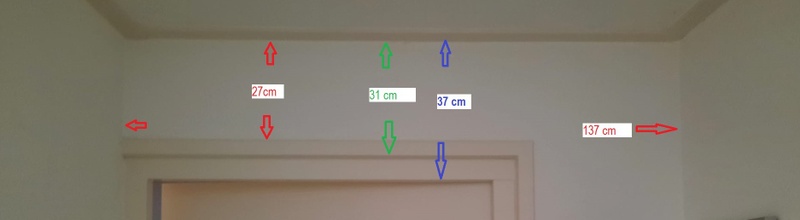

Vandaag maar eens even wat meten
Boven verdieping vermogen tussen 2,5 --3,5 kw
Probleempje is het ophangen / monteren van de binnenunit
Wandmodel zit bij de meeste merken op de grens, vloermodel kan ik eigenlijk nergens kwijt zonder dat iemand in bed er voor ligt of aan de voorzijde van het huis uitkomt waar ik uiteraard geen buitenunit kan / mag hebben. Plafond bouw, geen ruimte geen idee hoe ik met de koelleidingen naar buiten geraak.
Een wandmodel dus, ik heb van mijn favomerk Mitsubishi Heavy Industries 2 serie's bekenen
De MSZ en de SRK
De MSZ lijkt het best te passen, al moet ik ook dan een een extra lat boven de de deur zetten. Ik heb dan maximaal 37 cm hoogte beschikbaar. ( Zie de foto's)
Afbeeldingslocatie: https://tweakers.net/i/wACScnroWqWzDYTg62bcZ45xaAk=/800x/filters:strip_icc():strip_exif()/f/image/QJyJljFZW6aDKOsV5wS2GwPB.jpg?f=fotoalbum_large
De MSZ, heeft 61 mm vrije ruimte nodig boven de montageplaat Binnenunit 280x838x228 mm hxbxd
Afbeeldingslocatie: https://tweakers.net/i/AvzvgNfYoZ97p4LTAY3RmHrPaio=/x800/filters:strip_icc():strip_exif()/f/image/qonKwOBie1iDruIcL1ZunmRE.jpg?f=fotoalbum_large
De SRK heeft 100mm vrije ruimte nodig Binnen unit is 290 x 870 x 230 hxbxd
Afbeeldingslocatie: https://tweakers.net/i/IKBpEa2vGy-xptA0O08Bayo2Qqs=/800x/filters:strip_icc():strip_exif()/f/image/TMoI17xtsTL1Go0jW1WO2qn0.jpg?f=fotoalbum_large
Ik heb al gelezen dat te dicht tegen het plafond bevriezing kan geven.
De buitenunit zet ik dan met ca 10 meter leiding op het plat dak, nog een manier vinden uit de dakpannen over de dakgoot te komen. Alternatief is 2 meter leiding meer aan de buitenmuur zetten.
Ik zit dus aan een MSZ te denken.
