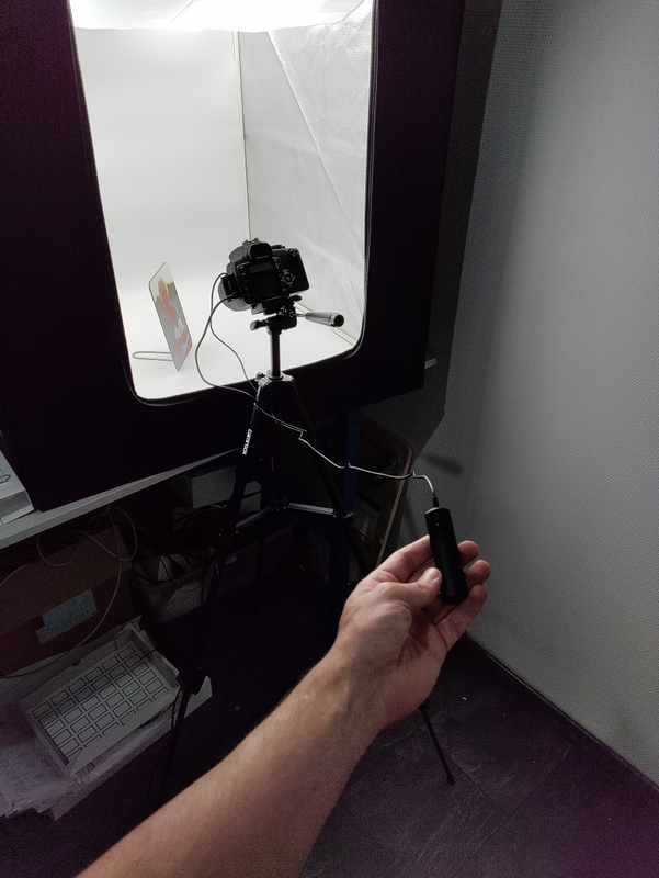

Ik wil deze camera semi permanent aan een iMac aansluiten om zo foto's die ik net heb gemaakt goed te beoordelen. Ik heb een 3 meter lange USB verleng kabel aangesloten aan een USB naar micro USB kabel aan de camera. Ik heb het werkend gehad, maar momenteel reageert de camera soms niet meer, zelfs niet op de uit knop. Dit gebeurt vaak zodra ik de kabel aansluit. Het enige wat dan nog werkt is de batterij eruit halen. Misschien is de camera niet zo dol op het continue aan en af halen van de USB kabel tussen het foto's schieten?
Zou een nieuwere camera beter werken? Wat ik wel fijn zou vinden dat ik de foto's zo snel en makkelijk mogelijk op de iMac kan bekijken. Wat zou dan een betaalbare alternatief zijn?

Zomaar even een usb kabel met 3 meter verlengen kan funest zijn voor het signaal (hoe dat werkt weet ik niet precies).
Heb je het al eens zonder de verlengkabel geprobeerd en werkt het dan misschien wel?

Ik bedenk me net dat dit nog wel eens USB 1.0 kan zijn. Las net dat dit minder lang kan zijn dan nieuwere varianten. Dus ga het zeker even testen.

Koop anders een wifi sd kaartje en gebruik die voor de overdracht? Of een (powered) USB Hub kan ook helpen om het usb signaal goed te houden over wat langere afstand.
  • DukeBox
Is het een actieve verleng kabel ?

M4RTiN schreef op dinsdag 21 juni 2022 @ 20:25:
Een 350D is USB 2.0. Maar verlengkabels zijn juist bij de hogere snelheden funest. Kan je het probleem niet uitsluiten door de camera zonder verlengkabel te proberen?
Daarnaast kan je batterij natuurlijk een beetje marginaal zijn en af en toe te weinig stroom leveren. Zeker als die ruwweg de leeftijd van die camera heeft... (of je een merkloze accu gebruikt)

Goede USB kabel gebruiken.
USB 2.0 zou tot 5m gewoon moeten werken, daarna heb je een actievekabel/versterker nodig.
Welke software gebruik je, zoek anders op de term thetering/thetered shooting.

In de studio gebruik je hier vaak speciale USB kabels voor die gemaakt zijn voor tethering. Een beetje "gesmeden door elfen bij maanlicht" verhaal, maar dit zijn wel vaak kabels die een stuk robuuster zijn en over langere afstanden gewoon werken zonder gedoe.
Om uit te sluiten dat het je camera is, probeer eerst een stabiele verbinding te krijgen met een andere kortere kabel. Als dat wel stabiel werkt, dan ligt het inderdaad aan de kabel.
En om antwoord te geven op je vraag uit de titel, niet té oud ... maar wel érg oud :Y)

M4RTiN schreef op dinsdag 21 juni 2022 @ 19:10:
Voor de 350D heb je een kabel met USB-mini nodig (in plaats van micro). Klein verschil maar je kan het even nakijken of jouw kabel ook USB mini is. Welke type imac gebruik je?
Nog belangrijker is, dat je de werking van het CF geheugenkaartje in de camera controleert. Dat kan snel snel corrupt raken. Om dat te voorkomen kan je het kaartje regelmatig (maandelijks) formatteren in de camera. Een andere optie is een nieuw kaartje kopen en formatteren, dan weet je zeker dat het in orde is.
Sluit je wel eens de usb-kabel aan terwijl de camera aan staat?
Nieuwe camera's zijn inderdaad veel beter met connectivity, mijn Sony camera (750 euro) kan ik ook via wi-fi (draadloos) bedienen. Vanaf 500 euro vind je camera's die dat alleen via USB doen. Canon heeft ongetwijfeld ook software hiervoor maar ik weet niet of de 350d compatible is.

Bedankt iedereen, ik heb uiteindelijk deze kabel besteld:
https://www.allekabels.nl/searchresult.php?keyword=1284914
Omdat ik dacht dat het misschien wel eens usb 1.0 kon zijn heb ik bewust voor 1,8 meter lengte gekozen, daar kwam ik nog net mee weg. Als het toch 2.0 is zou ik misschien toch een 3 meter lange kabel kunnen bestellen, maar die is nu toch uitverkocht.
Het werkt in 1 klap perfect. Camera werd weer herkend, foto's zichtbaar!
