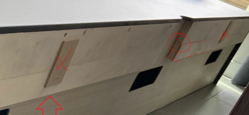

Beste Tweakers,
Ik heb een TV meubel besteld en ontvangen die opgehangen moet worden.
Aan de achterkant zie ik 2 houten platen zitten die aan de muur moeten komen te zitten. Deze is op de foto met de pijlen aangegeven.
Het probleem is dat er geen montagehandleiding, en geen bevestigingsmateriaal bij zit. Via de klantenservice kom ik helemaal niet verder.
Mijn vraag is hoe ik deze 2 houten platen het beste kan monteren (muur van kalkzandsteen), wat voor pluggen zijn hiervoor geschikt, hoe diep en hoe dik moeten deze zijn en hoeveel kan ik er het beste voor gebruiken? Ik vraag me ook af welke verdeling ik het beste kan gebruiken over de 2 platen, bijvoorbeeld 4 schroeven in elke plaat in de hoeken.
Als er nog andere tips zijn voor het ophangen hoor ik het ook graag, alvast bedankt!

Eén schoef in elke hoek van zo'n lange smalle lat zou ik niet doen. Qua aantal schroeven zou ik denk ik een vergelijkbare verdeling aanhouden als de schroeven in de lat die tegen de kast geschroefd zit.
Qua soort schroeven en pluggen hangt het er ook een beetje vanaf hoe zwaar je die kast gaat belasten. Komt er zware apparatuur in te staan, of vooral bluray doosjes? Komt de TV er op te staan, of ga je die ook ophangen? Evt. nog rekening houden met kinderen die zoiets als klimrek gaan gebruiken.

Als je bang bent dat het loskomt en het makkelijker recht wil plaatsen kan je een dunne lat waterpas op de muur vastzetten. Dan kan je bij het monteren de kast erop laten rusten en als alles hangt ondersteund hij het geheel ook nog, en je zult hem alleen zien zitten als je op je buik gaat liggen ivm kijkhoek.
  • naftebakje
  • Laatst online: 15:08
Qua pluggen: bij twijfel grijp ik terug naar Fischer Duoplug; die werkt 'altijd'. Goedkopere pluggen werken wel ok als alle omstandigheden goed zijn, maar die dure gaan gewoon altijd.
Op de foto lijkt het wel alsof die 2 planken in elkaar kunnen haken, dat je de onderste aan de muur moet bevestigen en dan de kast er op haken. Wellicht zit dat bruin "kartonnetje" er tegen om ze samen te houden? Zo zou ik het maken om gemakkelijk te zijn (schuin randje maken zodat het gewicht de kast tegen de muur trekt).
Zo niet, volgend stappenplan:
- Boor voldoende gaten met een houtboor in het midden van de bovenste plank (6 à 8 zou ik gokken op het zicht), diameter zodat je schroef er door kan.
- Plaats de kast tijdelijk op zijn positie tegen de muur (met de lat van @kneusteun bijvoorbeeld, goed id), kan door 2 personen die hem netjes stil houden of met er iets onder te stoppen.
- Teken af op de muur waar de gaten moeten komen (je kan gerust met een steenboor meteen al een gaatje voorboren).
- Kast weer weg, en juiste diameter/diepte boren.
- Pluggen in de gaten stoppen (indien er teveel stof in ligt: eerst stofzuigen).
- Kast weer plaatsen en vastvijzen in de muur. Eventueel kan je onder de kop van de vijs een vloot (weet niet hoe ze dit in NL noemen) zetten om druk te verdelen; lijkt me niet nodig op het eerste zicht.

kneusteun schreef op dinsdag 21 juni 2022 @ 12:21:
Deze kast werkt met een zogenaamde "french cleat". Je schroeft dus een smalle lat tegen de muur en haakt daar kast met behulp van de lat die tegen de achterkant van de kast zit overheen (beide zijn schuin afgezaagd).

Haal die balk eens van de kast af. Waarschijnlijk is deze schuin afgezaagd, net als de plank erboven. En dan is het inderdaad wat @Orion84 zegt het 'French Cleat' systeem. Dat maakt de montage een stuk eenvoudiger.

Orion84 schreef op dinsdag 21 juni 2022 @ 12:29:
Precies dit, snel een plaatje van het WWW ter illustratie,
Wist dat het wat met French was, Cleat kwam ik telkens niet op.
En je kan net op de foto zien waar de inham zit in het midden dat er iets van een schuin lijntje tussen de twee balken/latten zit.

Bedankt voor de snelle reacties! Het is inderdaad met een schuine lat waar de kast in kan worden gehaakt.
Het is dan nu zaak om deze juist aan de muur te bevestigen
Fisscher DuoPower plugen lijken me zeker de juiste keuze. Ik zit dan te denken aan de 8x40 plug. In totaal 8 pluggen, 4 per houten plank. Zou dat in orde zijn?
Ik vraag me wel af hoe ik dit kan aftekenen. Want er zitten nu geen gaten in de houten plank. Als ik eenmaal de pluggen heb geplaatst, hoe kan ik dan zeker zijn dat wanneer ik het gat in de plank schroef het goed uitlijnt met de pluggen?
Wat dat betreft zou een metalen plaat met voorgeboorde gaten veel makkelijker zijn geweest. Iemand tips hier voor?

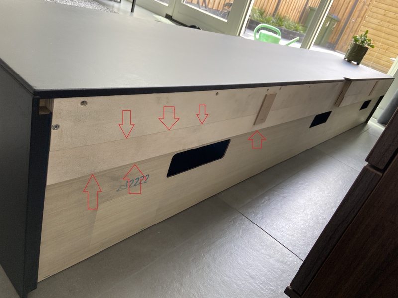

Gewoon eerst gaten boren in je onderste plank, plank tegen de muur en dan de gaten aftekenen op de muur.
Ah, dat zou kunnen inderdaad, bedankt. Zolang ik die gaten maak met een kleiner houtboortje dan de diameter van de schroeven dan moet dat kunnen inderdaad.
Heb je ook nog tips over de hoeveelheid pluggen en de diepte / diameter daarvan?

Nee, de gaten moeten (iets) groter dan de schroeven. Je schroef zet zich vast in de plug, niet in je plank.

40mm diepte is wel krap, ik zou voor langere gaan. Zorg ook dat de plug in de muur gaat en niet ook door de plank. Je schroeven moeten lang genoeg zijn om door de plank en diep in de plug te schroeven.
Je moet de plank voorboren zodat je niet in het hout schroeft. Ook zou ik een ringetje gebruiken tussen schroef en het hout, anders schroef je het hout snel stuk.
Een ring is toch alleen verstandig als je een bolkopschroef toepast? Als je een verzinkboortje gebruikt voor de gaten in de houten lat zou ik deze mooi in het hout schroeven.

Een ring is toch alleen verstandig als je een bolkopschroef toepast? Als je een verzinkboortje gebruikt voor de gaten in de houten lat zou ik deze mooi in het schroeven.
Kan ook inderdaad.
Sterker nog:
Je moet hier een verzonken schroef gebruiken... Bolkop en/of ringetje is niet mogelijk.
Als de schroef van de bevestigingslat niet verzonken in de plank valt, dan drukt deze tegen de achterplaat van de kast aan.. Er zit zo te zien geen ruimte tussen de lat en de (dunne) achterwand van de kast..
Dus: je moet verzonken schroeven gebruiken.
Je hebt gelijk. Al kan er in theorie een ronde sparing zitten aan de achterzijde, dan zou en ringetje juist wel weer aan te raden zijn ;)
Maar hoe dan ook mag de schroef niet uitsteken idd.

De muur is hier slechts 8cm dik, de pluggen die ik erin heb gedrukt zo'n 6-7cm lang :P dus da's vrij precies niet te diep boren :P
In een rechte rij, over een lengte van 2 meter zitten er 5 in, de bevestiging zit enkel boven. Denk niet dat het superveel zin heeft om onderin ook vast te zetten.
Zet pluggen nooit te dicht bij elkaar, verspreid ze goed over de lengte.

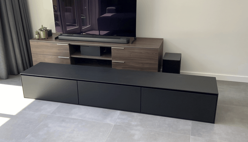

corneej schreef op dinsdag 21 juni 2022 @ 15:08:
toevallig hebben ze bij mij gisteren dit meubel ook geleverd.
Ik heb bij het bestellen van dit meubel direct gekozen voor de ophang service van Goossens omdat ik geen zin had om voor die 5 tientjes goede pluggen te moeten halen en het werk moest doen om dit meubel op te hangen.
Het zijn 2 losse planken die je tegen de muur moet bevestigen, aangezien er een kleine kabeldoorvoer in het midden van de meubel zit. elke plank hebben ze hier met 4 verzonken schroeven vastgezet.
Eerst een waterpaslijn op de muur gezet, gaten in de houten plank geboord en vervolgens de plank waterpas tegen de muur gehouden en met een klopboormachine door de voorgeboorde gaten in de muur geboord.
Daarna pluggen erin, en vastgezet.
De kast opgehangen aan de plank die aan de muur zit bevestigd, en aan de binnenkant van het linker en rechterkastje een schroef gezet vanuit de binnenkant zodat je niet "zomaar" de kast kunt optillen!
[Afbeelding][Afbeelding]
Succes!!!
Oh dat is wel echt top en toevallig, bedankt! Ook de tip over het nadien nog vastzetten van het meubel zodat het niet opgetild kan worden.
Weet je toevallig ook of ze de pluggen in een rechte rij hebben gezet? Of was het ook wat verdeeld (schuin) onder en boven?
Heb je toevallig kunnen zien hoe lang de pluggen ongeveer waren die ze hebben gebruikt?
En dan ben ik eigenlijk ook wel benieuwd hoe hoog je het meubel hebt laten hangen, wat is de hoogte aan de bovenzijde en hadden ze daar nog een bepaald advies in? :P

Rudyy schreef op dinsdag 21 juni 2022 @ 16:20:
Van vloer tot bovenzijde heb ik 51,5 cm. Hier is geen advies over gegeven, vooral wat je zelf mooi vind.
Wij hebben de hoogte aangehouden van ons oude tv meubel welke wel vanaf de grond was zoals ook bij jou.
De pluggen hebben ze in een rechte rij gezet, en dus niet verdeeld schuin / onder en boven, ik heb geen idee hoelang de pluggen waren aangezien ik zelf niet thuis was. Maar ik kan me niet voorstellen dat deze langer dan 6 cm zijn geweest.
Is het ondertussen al gelukt met het ophangen?

Rudyy schreef op vrijdag 24 juni 2022 @ 14:28:
Bedankt voor de extra tips, ik denk dat ik met de houtboor dan gewoon even voorzichtig de muur aanstip en daarna met de betonboor verder ga.
Ik lees hier verschillende adviezen wat betreft plugs.
8 x 65 komt veel voor, maar daar moet ik best ver deze dunne muur voor in.
Ik zou wat dat betreft liever de 6 x 50 gebruiken, die kan ook 90KG dragen.
Als je dat x 8 doet kom je ook op 720 kilo uit.
Dat zou toch al meeer dan genoeg moeten zijn?
Je twijfelt, dan gewoon voor 65 gaan. Tape op je boor om boor diepte te markeren en gaan.
Komt met 8x50mm echt niet van de muur af, kun je gerust met twee personen op gaan zitten
Lekker met houtboor boren. Doe ik altijd in kalkzandsteen. Blokken zijn zo zacht dat dit het fijnste en meest precies boort. Houtboor is lekker scherp en glijd daardoor zo erin.
Verder: ophangen dat ding ;) toch kanp om 3 pagina’s te vullen. Ik heb zo’n zelfde meubel, maar dan 2,5 meter lang en van massief eiken. Hangt met zelfde systeem (2x versteklat). Hangt aan 8x reguliere 8mm pluggen. Je gaat niet op zo’n meubel staan. Als je je tv erboven hangt, heb je ook dat gewicht al niet. Dan blijft over een paar kabels en een ziggo ontvanger. ;)
