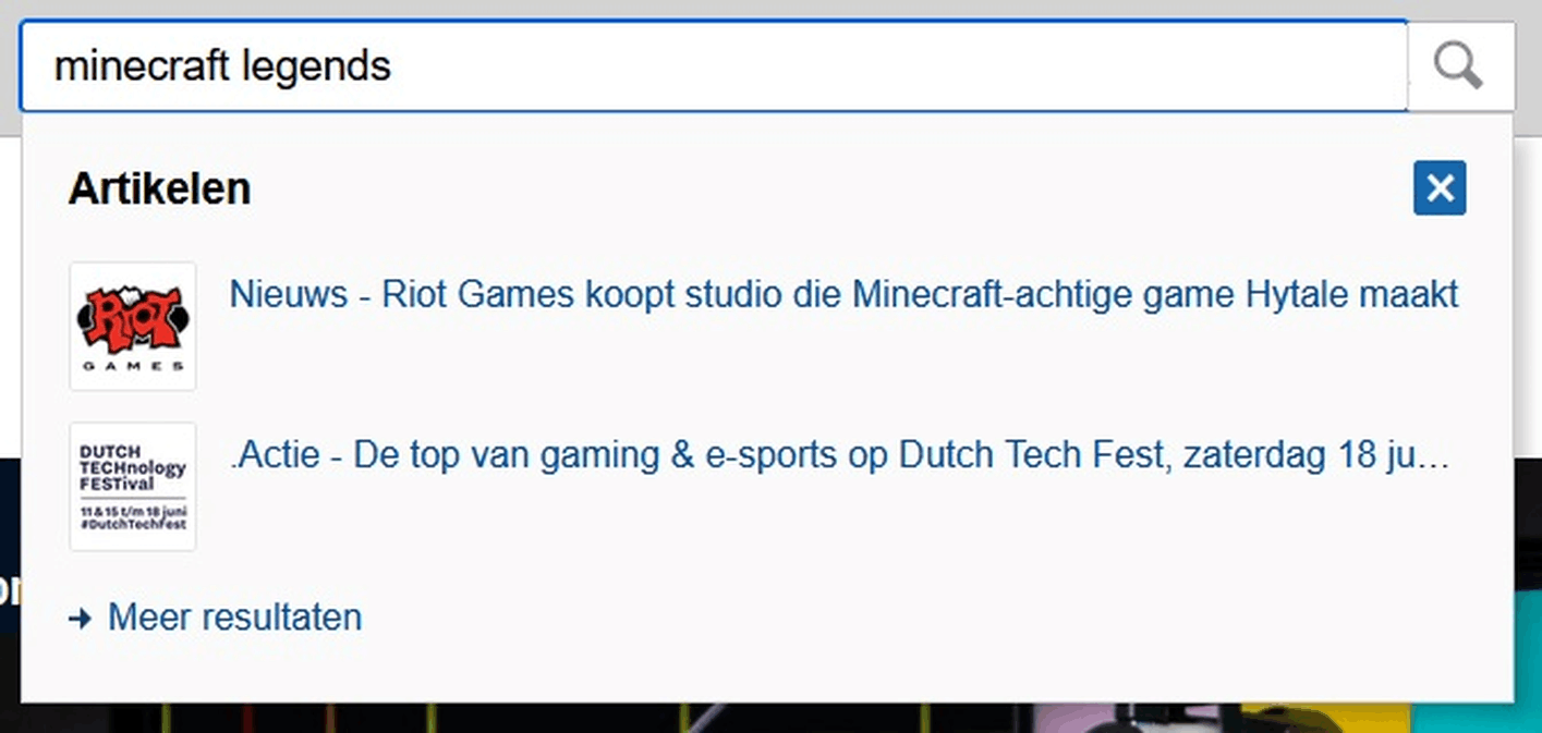

Als ik naar de frontpage ga en zoek op "Minecraft Legends", krijg ik 2 ongerelateerde resultaten in de drop-down/pop-up. Zie screenshot:
Afbeeldingslocatie: https://tweakers.net/i/ycl8ExTuO8dhIkRh3wucrwFdVqI=/full-fit-in/4000x4000/filters:no_upscale():fill(white):strip_exif()/f/image/RkHekIKmayDJm93vnEQGGKfS.png?f=user_large
Echter recentelijke was daar wel een nieuwspost over, met exact die termen in de titel én het artikel: nieuws: Actiestrategiegame Minecraft Legends komt in 2023 uit
Die post verschijnt wel bovenaan op de pagina met zoekresultaten: https://tweakers.net/zoeken/?keyword=minecraft+legends
Voelt aan als een bugje.

Ongerelateerd zijn de 2 resultaten toch niet helemaal, aangezien ze beide meerdere keren de term "minecraft" en "legends" bevatten in het artikel zelf. Ik denk dat hier hooguit iets mis gaat met extra relevantie voor een hit op beide termen in de titel (en vlak bij elkaar), maar hoe dat precies zit weet mijn collega @ACM beter dan ik ;)

Je zoekt niet op "Minecraft Legends" maar op Minecraft Legends
Je wilt in dit geval dat eerste, dan is er 1 hit: nieuws: Actiestrategiegame Minecraft Legends komt in 2023 uit

je zou inderdaad verwachten dat de 1e twee hits bovenaan komen, niet nr2 en 3.

Er zit wel een verschil tussen de quick-search voor de suggesties en de uiteindelijke search, dus in die zin is dat op zich niet vreemd.

Ik weet verder ook niet hoe het werkt en heb er niet specifiek een mening over, maar het viel me gewoon op. Ik had daarvoor een aantal andere searches gedaan en elke keer kreeg ik in de quick-search zo'n 5 resultaten.
Dus ik vond het vooral gek dat er hier maar 2 resultaten zijn terwijl er een heel recent artikel is met exact de 2 keywords (en allebei in de titel - van de 2 andere resultaten heeft er één slechts één keyword in de titel, de andere geen).
Voelde een beetje als een corrupte index of iets dergelijks.

Het is voor zover ik zo snel kan beoordelen een combinatie van factoren die het hier mis laat gaan. De quicksearch is bedoeld om tijdens het typen al resultaten te geven, dus hij moet dan op delen van woorden kunnen zoeken.
Maar helaas weet ie niet wanneer je klaar bent met typen en hij dus eigenlijk op hele woorden moet zoeken.
Het komt er op neer dat ie intern er een wildcard-search van maakt: "minecraft legends*".
En legends is een woord dat normaliter via 'stemming' wordt ingekort tot 'legend', waarna legends* er niet meer mee matched...
Zie ook deze zoekopdracht:
https://tweakers.net/zoeken/?keyword=minecraft+legends*
Ik gok dat die twee matchen door respectievelijk 'Legends-maker' en 'Legends-showmatch'.
Wellicht kunnen we er "minecraft (legends OR legends*)" van maken, dan passen de resultaten wat beter bij de verwachting:
https://tweakers.net/zoek...%28legends+OR+legends*%29
In theorie zouden we ook dat 'legends' kunnen stemmen, maar dat levert denk ik wel weer onverwachte resultaten op met andere zoekopdrachten (bijv 'nasa maan*' zou na stemming 'nasa man*' worden...).

@Rainbow 't zou nu wat beter moeten werken :)

Dit ziet er inderdaad beter uit, dank!
Afbeeldingslocatie: https://i.imgur.com/4qFQS6L.png
