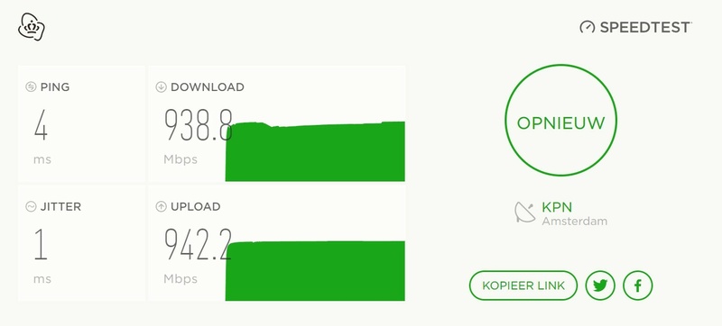

ik wilde deze toch weer even heropenen:
de afgelopen maanden heb ik volop van mijn hoge snelheid genoten. Echter...

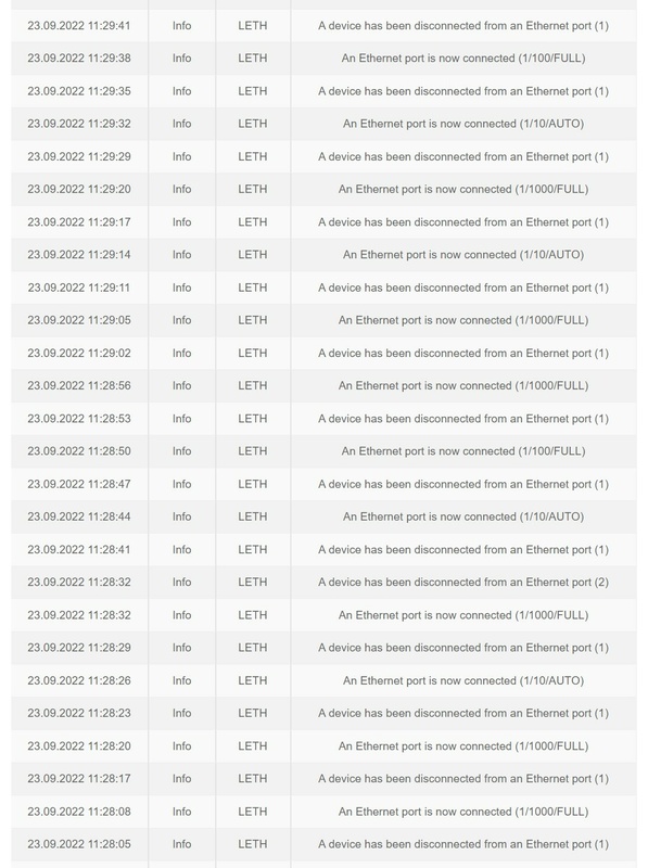

  • Incidenteel - gemiddeld misschien één keer per dag - verbreekt mijn verbinding. In de quick tray zie je bij het netwerkicoon dan staan dat er geen verbinding is en er worden pogingen gedaan om weer te verbinden.
  • Soms lukt dit bij de eerste poging, soms ook is het een soort verbinding-stuiteren, waarbij je heel even verbinding hebt, die weer verlies en dat kan dan wel een minuut of twee/drie doorgaan (irritant als je in een vergadering zit).
  • Er zit geen enkele logica in wanneer het probleem optreedt of wat ik op dat moment aan het doen ben.
  • Het betreft echt alleen mijn desktop, alle andere devices behouden gewoon een werkende verbinding
Vraag is dus waar het probleem zit: besturingssysteem, netwerkadapter (onboard), kabel of modem.
Om met de kabel te beginnen: hoe waarschijnlijk is een kabelbreukje als je daarvoor urenlang een goede verbinding had en het erna ook weer uren goed gaat?
In de log van het modem vind ik het volgende:
Afbeeldingslocatie: https://tweakers.net/i/sQGMiFt_ZQ4QFjFzjyErwRSnWvE=/x800/filters:strip_icc():strip_exif()/f/image/JUnKPuB1GFlAP0aT8Gg6ip0J.jpg?f=fotoalbum_large
Het is dus wel raar dat er tussendoor afwijkende doorvoersnelheden worden gekozen. Zodra er weer een stabiele verbinding is, dan draait alles weer gewoon op 1000 Mbit/s.
Ofwel: ligt een kabelbreuk hier voor de hand, of verwachten jullie dan hele andere problemen?

Het probleem is en blijft de zelf aangeknepen RJ45's, dat is onbetrouwbaar en moet je gewoon niet doen.
Voor vaste bekabeling gebruik je stugge kabel die je afmonteert op een lsa connectie (dus wcd, keystone of patchpaneel).
Voor losse kabels koop je kant een klare patchkabel op de gewenste lengte met aangespoten RJ45's

  • Brunniepoo
  • Laatst online: 20:34
Snap ik, en ik kan best een andere kabel leggen of een kabeltester kopen. Maar voordat ik daar geld en (veel) tijd in stop, zou ik dus wel graag weten of het gemelde probleem een gevolg kan zijn van hetzij matige stekkers, hetzij een matige kabel.
Ik vind het namelijk zo raar dat een kabel die verder helemaal stilligt even heel tijdelijk een probleem oplevert en dan weer uren niet...

  • Brunniepoo
Ok, het is me duidelijk dat ik het in de kabel/stekkers moet zoeken. Ik ga kijken of een tester kan lenen en anders leg ik een nieuwe kabel. Aan één kant zal ik die dan afmonteren op een wcd.
Misschien begin ik zelfs wel met het laatste, dus een van de twee geknepen stekkers vervangen door een wcd (die toch in de kast ligt). Met wat geluk is daarmee het probleem al verholpen...
