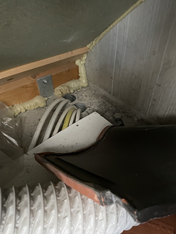

De leidingen zolder
Afbeeldingslocatie: https://tweakers.net/i/6cgfemE6CaKaIgIpbBhx7uLu7yw=/x800/filters:strip_icc():strip_exif()/f/image/9dL4ELzaaWZoVAvEWGqHr11Y.jpg?f=fotoalbum_large

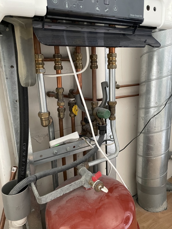

CV
Afbeeldingslocatie: https://tweakers.net/i/eFKUz5Lj4xquoVjCQsnbddwEsck=/x800/filters:strip_icc():strip_exif()/f/image/XqA6aqA8gWF49twn3BraenV5.jpg?f=fotoalbum_large

Ik heb het idee dat er op de verdieping en op B.G. onderverdelers zitten, w.s. in de koof, tenzij het een 1-pijps systeem is.
Die 2 dikke zijn w.s. voor de B.G. en 2 dunne voor de verdieping. Die anderen zijn waterleiding en gas.
