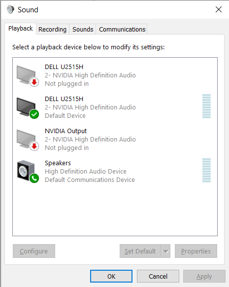

En een analoge Sennheiser headset, met microfoon, maar die is niet aangesloten.
Default Device hangt af van of ik de koptelefoon of de speakers wil gebruiken.
Afbeeldingslocatie: https://tweakers.net/i/hBAhNpC0fmW9T8a58jB8zv2ARas=/x800/filters:strip_exif()/f/image/rBB7hcSxFYYCfisuw9FS59zq.png?f=fotoalbum_large
Afbeeldingslocatie: https://tweakers.net/i/0qGlzaSL3GDP8TTV9VX9tsZcgP4=/full-fit-in/4000x4000/filters:no_upscale():fill(white):strip_exif()/f/image/59vvoEaUlrasrqoLSBpDVgML.png?f=user_large

Uiteindelijk komt het neer dat het active HDMI audio device wegvalt, daar doe je weinig aan. Windows10 dan maar de optie wegnemen om een ander device te selecteren?
(Moederbord-audio disablen voordat je de koptelefoon gebruikt)
Tenzij het niet de bedoeling is dat het koptelefoongeluid ooit uitgaat. (lekker met je bluetooth headset een uur housen bijvoorbeeld)
