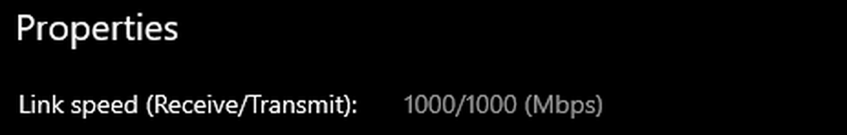

Hi Allemaal,
Al even heb ik het gevoel dat mijn bedrade netwerk verbinding naar mijn laptop niet optimaal functioneerd. By speedtests kwam ik er achter dat ik maar maximaal 100Mbps heb. Het zelfde heb ik met mijn bedrade SmartTV. De router zelf doet een 300Mbps speedtest. Via Wifi haal ik 300Mbps. Als ik lan kabels er uit haal en in andere poorten stop gaat schiet mijn laptop opeens tijdelijk in 1000Mbps modus en haal ik de juiste snelheden. Als ik mijn laptop later opnieuw opstart of uit slaap haal gaat hij terug naar 100Mbps
Ik gebruik:
- Asus RT-AX88U (factory software - geen merlin)
- Asus RP-AX56
- Zelf getrokken Cat7 kabels in de muren
- Cat 6/6A kabeld naar apparaten, allemaal maximaal anderhalf jaar oud
- Dell Laptop + Dockingstaton met USB-C op de 2e verdieping
- TP Link LS10005G Router naar Media center met TV en netwerk speakers op begane grond
Ik heb de router een fatory reset gegeven. Laptop heeft auto negotiation aanstaan. Ik heb geen idee wat hier mis gaat omdat hij als ik een beetje kabels wissel alles het goed doet en 5 min later het weer mis is. Bovendien heeft dit allemaal in de begin periode allemaal prima gewerkt en is dit iets van de laatste tijd.
Bedankt voor ideeën
Afbeeldingslocatie: https://tweakers.net/i/CeoBiSEqOOoM2iUQ4jJ55gQ4RKw=/full-fit-in/4000x4000/filters:no_upscale():fill(white):strip_exif()/f/image/dfX0ciE15mzAhh1oKWorid00.png?f=user_large
