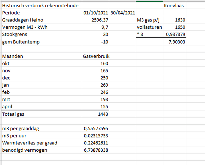

Op basis van Koevlaas kom ik uit op 9kW en op basis van historisch gasverbruik op 7kW

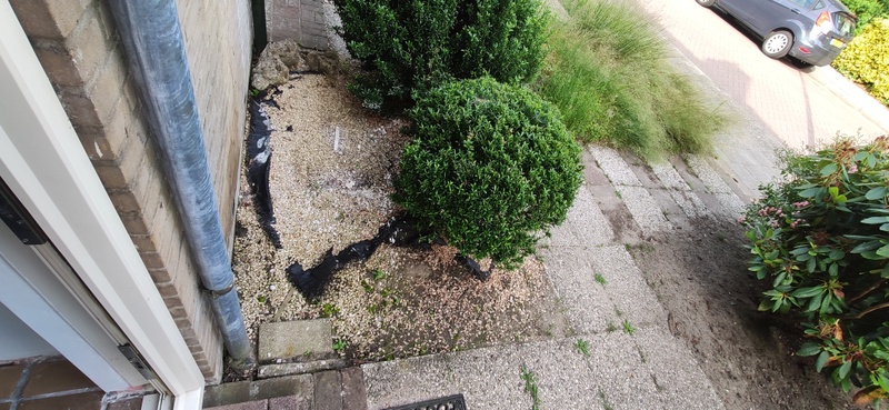

Afbeeldingslocatie: https://tweakers.net/i/kqvFvgIpU8uWHaWU_-8vVDYzGmo=/x800/filters:strip_icc():strip_exif()/f/image/W79EYtWisKlVEpgatF0qXyZB.jpg?f=fotoalbum_large

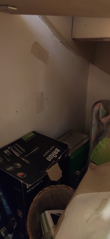

Hier zou ik de vloerverwarmingsverdeler kunnen plaatsen.

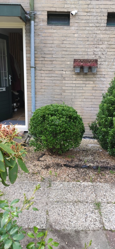

In de voortuin zou de buitenunit kunnen komen te staan. Hierbij zou de afstand tot de vloerverwarming ongeveer 2,5M zijn. Het bevindt zich in dezelfde deel van de kruip(tijger)ruimte.
In deze kruipruimte zit nu het t-stuk naar zolder. (leiding naar zolder is 20mm kunststof en zou dan alleen voor de radiatoren boven gebruikt worden). Het gezamelijke pad met de buren, wordt verlegd en waar de buxus? staat, en een gedeelte van het pad, zou de plek zijn van de WP. Op de erfgrens zou ik een geluidsdempend iets plaatsen of een WP omkasting.
Afbeeldingslocatie: https://tweakers.net/i/VvXh9NmKMjZAg-42FDS3ZUqYoH0=/x800/filters:strip_icc():strip_exif()/f/image/WCzgO8cm6cMFE241PRxIyW23.jpg?f=fotoalbum_large
Afbeeldingslocatie: https://tweakers.net/i/5P-XmEE6S2iiqp2dBCq7j58pVPQ=/800x/filters:strip_icc():strip_exif()/f/image/AoMg9d2uDQzFy6QBMwDnAlpF.jpg?f=fotoalbum_large

Het aansluiten van de 32mm kan gewoon op een leiding die er nu al ligt, om zo de WP toe te voegen aan de huidige installatie?

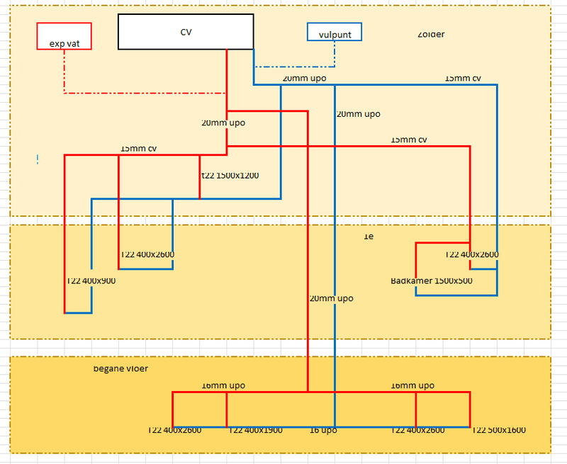

De radiatoren in de rest van het huis (behalve de begane grond) kunnen normaal gesproken samen achter een enkele Uponor 20 leiding.
  • maomanna
  • Laatst online: 06-05 01:14
vanaf de 20 uponor naar 15 koper, wordt dat dan een probleem?
Als ik voor een panasonic zou gaan, die geen binnenunit nodig heeft, zou ik die voor de vvw monteren met een t stuk en dan enerzijds de vvw anderzijds de radiatoren. toch een beetje stoken boven, de vvw als hoofd en voor de flow. gaat dat werken?
https://pvoutput.org/intraday.jsp?id=102416&sid=90116
  • busscherski
  • Laatst online: 06-05 00:49
maomanna schreef op zaterdag 18 juni 2022 @ 20:18:
Hoeveel radiatoren achter die 15 mm koper buis?
Ja klinkt wel of dat werkt.

op dit moment zitten er als eerst na de ketel 4 radiatoren, in twee delen. ene deel is 2 radiatoren, 1x 260x40 t22, en een kleine van 90x40 t22.
de andere kant is een 260x40 t22, en een badkamerradiator 120x50

@maomanna 2 radiatoren achter een koper buis van 15 mm gaat wel werken. Afhankelijk van de flow zou je wel leidingruis kunnen horen.

Dit is hoe het nu is.
Afbeeldingslocatie: https://tweakers.net/i/Pjb6mPBJxvPj4vBPIAMuWeEV9hE=/800x/filters:strip_exif()/f/image/D41toOr2bcJYRiQc6iKnNlHV.png?f=fotoalbum_large

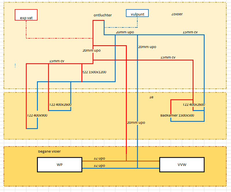

In de nieuwe situatie zou ik dit er van maken, als het een full mono zou zijn, zonder binnenunit.

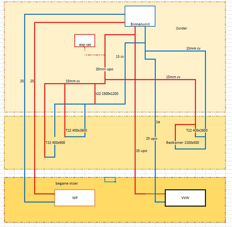

Met binnenunit moet ik 4 leidingen 25 (of 32) naar zolder trekken en een 20mm verwijderen.
Het komt er dan zo uit te zien.Afbeeldingslocatie: https://tweakers.net/i/10Bc3ve4Ur7h8l9WOtsykrl_mmA=/full-fit-in/4000x4000/filters:no_upscale():fill(white):strip_exif()/f/image/nrcP4ANa7BTwm7S3TQVeBLrv.png?f=user_large
Klopt die gedachte?
Een losse wpb op zolder, maakt het geheel wel wat eenvoudiger en is er ook een gelijktijdigheid, van zowel verwarmen van de woning als sww.

Ja klopt.
En als het een 3 fase model wordt dan moet tot de vvw verdeler Uponor 32 komen.

alleen het vermogen nog. Daar kom ik met twee formules anders uit.
Als ik alles op de lucht/water zet, dan zou ik volgens de historisch gasverbruik op 7kw komen, en via koevlaas op 9kw.
Vanavond zal ik voor beneden het aantal m3 opmete, zodat er een betere keus gemaakt kan worden.

een idee om te overwegen. Hij komt in de voortuin, dus met een hoogte van 83cm kan ik max 67cm verhogen. ivm erfscheiding Maar goede tip!

inmiddels bij technische unie (www.heat-box.nl) een warmteverliesberekening gedaan en een afgifteberekening voor de vloerverwarming (bij groenehoedduurzaam.nl) en daarmee kom ik op resp. 8kw warmteverlies en 7kw warmteopbrengst van de vloer uit. door het toepassen van decentrale wtw kan ik het warmteverlies behoorlijk beperken met ong 2kw.
Zou de 7kw warmtepomp dan een beter alternatief zijn dan de 9kw?
Een 200l SWW vat komt er bij. naast een 3wegklep en een overstortventiel van X bar, wat ben ik dan nog extra nodig?
  • Sjembecks
  • Laatst online: 16:41
-microbel ontluchter,
-vuil afscheider,
-expansivat (of oude gebruiken)
  • maomanna
top.microbel op het hoogste punt, toch.

ik vind snel iets als terug moduleren naar 20%, dat zou 2kW zijn, maar staat niet in het productblad.
Nu nog een SWW vat vinden. nog suggesties?
De rvs varianten blijken makkelijker te zijn in onderhoud etc, maar duurder in aanschaf. minder energieverlies.
spiraal moet groot genoeg zijn >2m2. optie voor backup heater moet 1,5" zijn. nog andere punten?
de koevlaas van 1630 historisch, ik durf niet meer te zeggen of dat nu nog klopt. er is nu meer geïsoleerd.
Dit jaar zitten we op 1030m3. Energieleverancier gebruikt nu 1212m3 als historisch.
1212 / 1650 = 0,73454545
0,73454545 * 8 = 5,8
Als de * 8 een *10 zou worden zitten we op 7,3
Die zou dan wel passend zijn, maar ook op maximaal moeten lopen. Iets ruimte om tussendoor SWW te verwarmen, is dan lastig als het buiten koud is. Beide kunnen terugmoduleren naar +- 2kW.
De 9kW zou dan de veilige keus zijn en net wat meer kunnen dan de 7kW.
Klopt deze beredenering?

Als je nu op 1030 m3 per jaar zit (is al heel netjes lijkt me) dan zal je gasverbruik in de koude dagen toch niet veel meer dan 10 m3 per dag zijn toch?
Dan zul je op zelfde dagen met een WP niet meer dan 20 kW per dag verstoken lijkt me. Dan zou een 9kW best wel heel ruim zijn. Die kan max met een COP van 4 of zo in koude periodes meer dan 2 kW continu verbruiken, dat is dan snel 40-50 kWh per dag. Dan heb je wel veel reserve lijkt me.

Verder vindt ik je leidingen wat krap. 32 mm kunststof buis naar VVW is natuurlijk prima, maar een enkele toevoer 20 mm kunststof buis (binnendiameter 15mm?) naar alle radiatoren lijkt me wel krap. Of begrijp ik je schema niet goed?
  • busscherski
@dof
Als je werkt met een pomploze verdeler (raad ik wel aan), zul je merken dat de vloerverwarming slangen nog best veel weerstand hebben vergeleken met radiatoren.
Radiatoren aansluiten met een relatief dunne leiding is prima. Ook dan zul je ze in moeten regelen (knijpen met het voetventiel). Daar een dikkere leiding voor aanleggen is echt nutteloos omdat je dan de voetventielen nog verder moet knijpen.

Tja, ik zie 1 toevoerleiding van ~15 mm binnendiameter voor een vijftal (?) radiatoren, lijkt me wat krap. Als je voor een goede cop je huis wilt verwarmen met lage Ta dan ga je vast ook niet veel afknijpen. En afknijpen brengt ook je systeeminhoud weer omlaag wat misschien minder handig is.
  • busscherski
@dof
Zie het CV tuning topic. Teveel CV water door radiatoren betekent dat je daar een erg lage delta T krijgt. Er blijft dan te weinig CV water over voor de vloerverwarming die dus een hoge delta T krijgt.
Mijn ervaring is dat de radiatoren altijd flink geknepen moeten worden icm vloerverwarming en pomploze verdeler.
Edit: Een correct getuned CV systeem (met geknepen radiatoren) heeft overal ongeveer een gelijke delta T. Dus ook qua "systeeminhoud" correct.
Een systeem waar 75% van het CV water door de radiatoren stroomt zal minder de "warmtebuffer" van de vloer gebruiken.
In de koude dagen van december dit jaar, zijn de meeste dagen onder de 10m3 gebleven. Alles er overheen (ook voorgaande jaren) zitten op max 12m3.
We stoken op 19/19.5. Er ligt nu nog geen vloerverwarming, dus door die ervaring (comfort, want gelijkmatige opwarming) zal naar verwachting de temperatuur hetzelfde kunnen blijven.
De toevoer gaat 32 worden en dan 15 naar 2 radiatoren aan beide kanten. Die staan meestal dicht. Soms wat open vanwege het drogen van was.
Een 200 liter vat voor 2 personen, heeft die wp van 9kw in ong 2u verwarmt. Als de 7kw net aan is qua vermogen in de winter, heeft ie dan nog wel tijd om het sww vat te verwarmen?
De kosten van een 7kw is niet veel lager dan een 9kw. Zeg 100-150€
er zit maximaal 3 overbemeten radiatoren achter 15mm. Aanvoer van de 15mm is een 22mm cv leiding.
Dat wordt straks enerzijds 32 en aan de andere kant 22
Ok, dus ook niet zo relevant. Dan lijkt me het voldoende.
Ja, dat lijkt me wel. Het weer zoals nu met rond de 2 C en veel vochtigheid (hier sneeuwt het) zorgen wel voor veel defrosts. Maar zelfs dan is het genoeg.
Klinkt oke. Succes!

Nou, alles is besteld en de leidingen zijn getrokken. Nog even wachten op de extra kniekoppelingen (32 is echt te fors om even te buigen... ,😆)
Dan kan ik alles persen.
Het is toch de 9kw lg therma v geworden, met driewegklep in de aanvoer en de vuilfilter in de retour, vlak (meter of 5) voor de wp. Achter de 3wegklep zit een tesy boilervat.
Kan ik van het oude schema het expansievat laten hangen? Ligt wel een stuk van de wp af.
Afbeeldingslocatie: https://tweakers.net/i/5aIlu7mDnf3D--93CgE9M5t1seQ=/800x/filters:strip_exif()/f/image/DM0AJYY4tIDqON6yP1SWHgCs.png?f=fotoalbum_large
Vulpunt ook op het hoogste punt.
Aftappunt is lastig aan te leggen op de plek, ik moet nog een nieuwe keukenafvoer leggen, dus wellicht kan het daarbij.
Zal binnenkort wat fotos toevoegen
  • busscherski
Het expansievat kun je laten hangen. Het maakt niet zoveel uit hoever het van de warmtepomp af hangt. Mogelijk heeft de monobloc ook een klein expansievaatje, dat weet ik niet.
CV aftappunt is vaak de vloerverwarming verdeler. Denk ook aan een aftappunt voor de boiler. Je moet immers af en toe de magnesium anode vervangen.
Ja precies, fijn dat dat kan blijven 🙏
Vanwege het overstortventiel moet ik sowieso nog iets met een afvoer 😁
