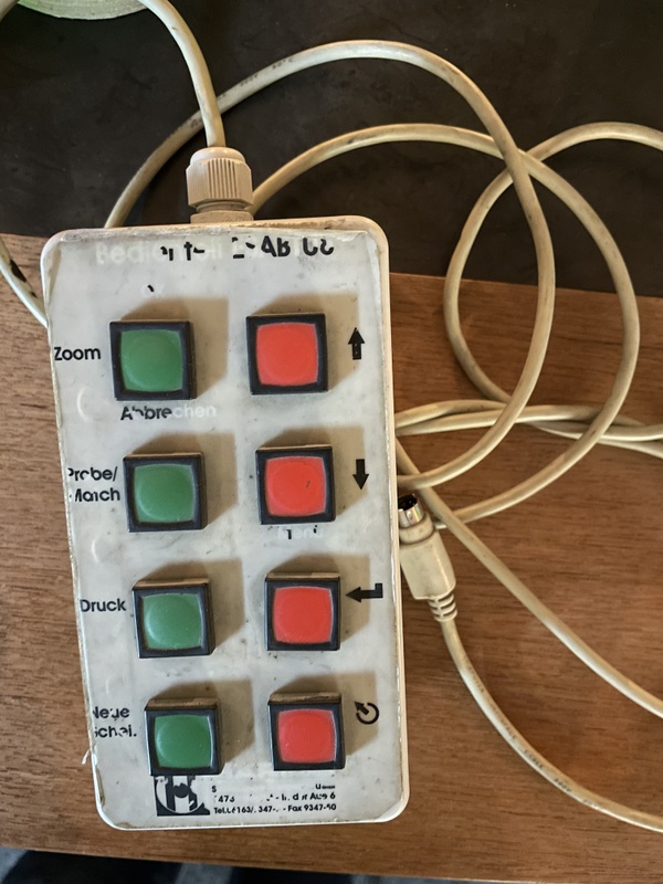

Hallo,
Wij hebben op onze vereniging een aantal kastjes om de computers te bedienen.
Alleen geven die de laatste tijd veel problemen en zijn we opzoek naar nieuwe.
Wanneer je op het kastje drukt moet er een bepaalde toets van het toetsenbord mee worden gestuurd.
Is er iemand die onderstaand kastje na zou kunnen maken of dat je iemand kent wie dit zou kunnen maken ?
Afbeeldingslocatie: https://tweakers.net/i/0ZwFqhGXcQzNdHgKvle02jkhTTU=/x800/filters:strip_icc():strip_exif()/f/image/o2Y0dsgeGos9uhX5kygst5Mr.jpg?f=fotoalbum_large

Leuk hoor die USB keyboard bordjes. Maar dit kastje heeft nog PS2.
Kan zomaar zijn dat "de computers op de vereniging" ook aardig oud zijn.
Gevonden, telefoonnummer is van Häring Schießsport
Om het nog wat spannender te maken.

jeroen3 schreef op vrijdag 17 juni 2022 @ 10:48:
Want het telefoon en fax nummer op het kastje zijn volgens mij ook verdacht kort.
Afbeeldingslocatie: https://tweakers.net/i/5FKsCI1fykZrU6BcVkEIgP2aejk=/full-fit-in/4000x4000/filters:no_upscale():fill(white):strip_exif()/f/image/GMKiFtjXWRYt9ziOpVBcsx9W.png?f=user_large
Am I a joke to you? :+

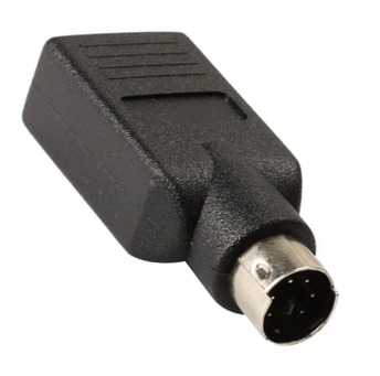

Computers zijn recent vervangen de oude pc's werden inderdaad aangestuurd met ps2
Nu zit er een ps2 - usb adapter tussen.
Gaan nu testen met het volgende toestenbord toetsenbord \
Alleen nog even zoeken naar een behuizing eromheen.

Je beste optie zijn inderdaad arcade achtige bordjes denk ik.
Hammond mfg maakt w van zulke behuizingen. Iets fraaiers van bijv Bopla kan ook.
Eventueel kun je met het arduino of mbed platform vrij eenvoudig zelf een toetsenbord implementatie maken die in zo’n kastje gaat en met wat grote knoppen bedraad zit.

Dat zijn geen echte bus converters, dat zijn alleen connector converters, de elektronica in de bewuste muis en keyboard detecteert of het aan een PS2 of USB interface hangt en gaat er naar werken.

memphis schreef op vrijdag 17 juni 2022 @ 12:32:
Voor toetsenborden werkt dat in de regel prima, dus zal dat voor zo'n miniding ook wel werken
... en gaat over tot de orde van de dag
  • DukeBox
P_Tingen schreef op vrijdag 17 juni 2022 @ 12:44:
Zoals @memphis ook al aangeeft werkt dat alleen als het keyboard daadwerkelijk PS2 support heeft, ik ben geen recente keyboards tegen gekomen die dat nog ondersteunen.
Zit een andere adapter tussen de stekker werkte niet. Liggen nu over usb kabels dus de aansluiting kan nu gewoon usb zijn.

Weet je welke toetsen(combinaties) de knoppen emuleren? En hoe handig ben je? Ik heb zelf eens wat spelknoppen gemaakt door zo'n goedkoop siliconen toetsenbordje los te knippen en drukknoppen direct aan de controller te solderen.
  • jeroen3
  • Laatst online: 20:43
Ik denk niet dat het lukt om voor minder zoiets te maken, dat is aardig scherp geprijsd voor iets wat niet in massa productie is.
Doosje €10, industriële knopjes €80, controller of custom board €75, kabel €25, uurtje werk erbij en je bent er wel.
Dus tenzij je iemand kan vinden die het gratis doet of bij elkaar beunt kun je beter van de fabrikant kopen.
Ze zijn inmiddels ook ruim 25 jaar oud gok ik. Dat is 10 euro per jaar als de volgende weer zo lang mee gaan.

Als je de bestaande kastjes zou repareren, dan kan het op zich best goedkoop.
Als het werkelijk industriële knoppen zijn dan zou je met 7x een arduino (goedkope versie uit china) en een paar uur solderen/programmeren al klaar zijn.
@jasper450, als je die weg wil bewandelen (oude kastjes hergebruiken) dan kan je het beste een V&A-overig advertentie maken als je daar hulp bij nodig hebt.
tegen een kleine vergoeding of iets verenigings-gerelateerd zijn er vast tweakers in jouw omgeving die je hier mee kunnen helpen.

Wat is er eigenlijk precies mee aan de hand? Werken de knoppen niet goed meer? Hoe ziet zo'n kastje er van binnen uit? Hoe technisch ben je zelf?
Het kan gewoon een kwestie zijn van het typenummer van de schakelaars opzoeken, die er in zetten en klaar.
Het ziet er heel repareerbaar uit.

Maak ze eens open en kijk of er wat aan de hand is. Misschien wel losse contactjes, versleten knoppen of drooggelopen condensators. Het is een simpel apparaat dus kan niet veel oorzaken hebben.
Soortgelijke knoppen kan je op Ali bestellen.

Ik zou gaan voor repareren, de knopjes vervangen en de kabel een 15cm inkorten ben je waarschijnlijk van alle problemen af, meeste zal draadbreuk en/of geoxideerde contacten zijn.

Raspberry PICO met een paar knopjes.
De PICO kan eenvoudig een USB keyboard emuleren. PM me maar voor hulp.
[edit] moet dus wel met een USB aansluiting of USB -> PS2.
