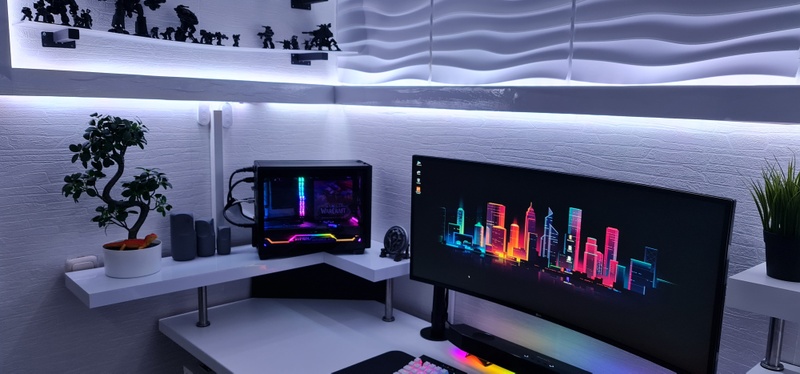

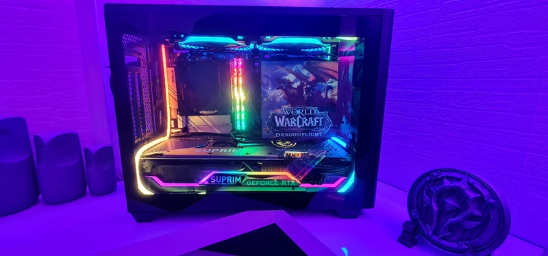

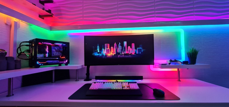

Er mag een slotje op. Het systeem voor werk en light gaming is compleet en gebouwd. Het werd uiteindelijk dit lijstje:
1ProcessorsIntel Core i5-12600 Boxed€ 265,-€ 265,-
1MoederbordenASRock H670M-ITX/ax€ 193,26€ 193,26
1VideokaartenMSI GeForce RTX 3070 Suprim X 8G LHR€ 749,-€ 749,-
1BehuizingenCooler Master MasterBox NR200P Zwart€ 78,67€ 78,67
1CasemoddingPhanteks Neon Digital RGB LED Combo Kit€ 20,95€ 20,95
1CasemoddingPhanteks Neon Digital RGB LED M5 Kit€ 15,95€ 15,95
1ProcessorkoelingNoctua NH-L9x65€ 50,15€ 50,15
1Ventilatorenbe quiet! Light Wings 120mm PWM Triple Pack€ 59,10€ 59,10
1VentilatorenNoctua NF-A9x14 HS-PWM chromax.black.swap, 92mm€ 19,60€ 19,60
1Geheugen internG.Skill Trident Z Royal F4-3200C16D-32GTRS€ 183,94€ 183,94
1VoedingenCorsair SF750 (2018)€ 151,90€ 151,90
1Solid state drivesCrucial P5 Plus 1TB€ 129,90€ 129,90
1Solid state drivesSamsung 980 Pro (zonder heatsink) 1TB€ 137,94€ 137,94
Totaal€ 2.055,36
