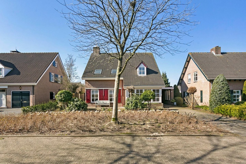

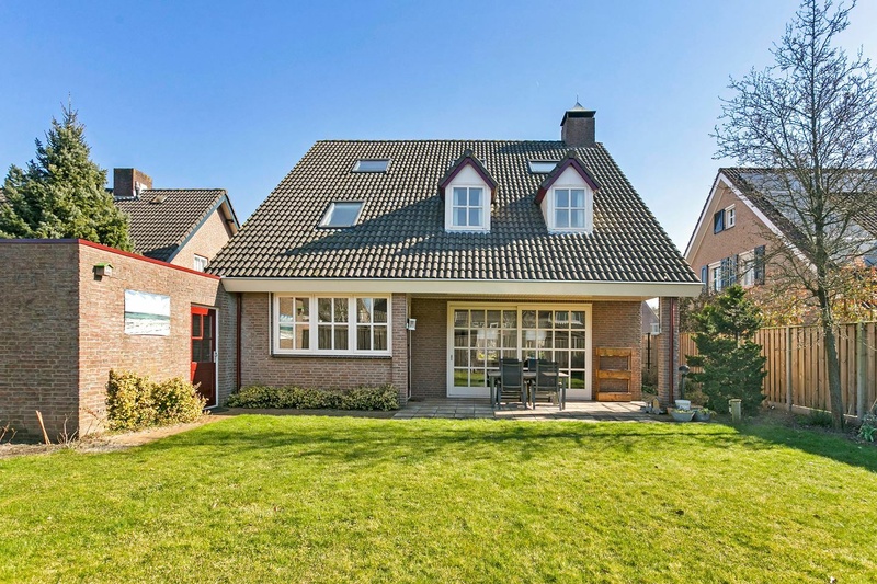

Ik ben me druk aan het inlezen in de zonnepanelen materie, maar aangezien er hier mensen zijn met veel meer kennis, wil ik de volgende offerte hier voorleggen.Vooral ook omdat haast geboden is, alle leveranciers melden dat ze het verschrikkelijk druk hebben/geen rijd hebben of niet eens offertes uitbrengen.
(Ik heb nog meer aanvragen uitstaan maar tot nu toe nog niets van gehoord, mocht ik nog reactie krijgen update ik dit topic wel)
Foto's
Afbeeldingslocatie: https://tweakers.net/i/FVn2PwVTsanUeRwR76y1Z86dqeI=/800x/filters:strip_icc():strip_exif()/f/image/ncVW9rmGmbwe5lNjk3W9Gvwp.jpg?f=fotoalbum_large
Afbeeldingslocatie: https://tweakers.net/i/oCe5lpUt4eRbhf3pXQW4sO9ZTLE=/800x/filters:strip_icc():strip_exif()/f/image/CrDSSJEomTuV3Io50voPVts5.jpg?f=fotoalbum_large
Dakhelling is 40 graden.

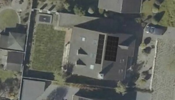

Ik heb een offerte binnen voor:
  • 16 URE 395 WP Full Black
  • Growatt/ Solis Mod 5000 TL3-X (3 fase)
  • Montagemateriaal Clickfit/Solfix voor pannendak
Legplan:
Afbeeldingslocatie: https://tweakers.net/i/OWAGeWd5t9YX1HHO1rdzM-hYUes=/full-fit-in/4920x3264/filters:max_bytes(3145728):no_upscale():strip_icc():fill(white):strip_exif()/f/image/h3lroUJH2CNIhsevaJYFzI6Z.jpg?f=user_large
Regio
West-Brabant
Dit is volgens de leverancier goed voor 6.320 Wp met een verwachte opbrengst van 5.426 kWh per jaar
Kosten van het geheel inclusief montage etcetera is € 7.614,95 excl. BTW (na teruggave dus)
Het lijkt me best een redelijke prijs in deze overspannen tijd.
Ik vraag me nog wel af of het raadzaam zou zijn om nog 2 (misschien 4) panelen extra te laten plaatsen?

Op welke tijdstippen en met welke oriëntaties zijn deze foto's genomen?
Ga AUB voor meer panelen, jij gaat hier zeer ernstige niet-vol-leg-spijt krijgen anders. Meer panelen kosten absoluut meer maar je euro/wp prijs zou verder moeten zakken (tenzij de installateur een oplichter is en de voorrijkosten ook verdubbeld).

mathijshooi schreef op woensdag 15 juni 2022 @ 11:58:
Dat weet ik helaas niet. Maar orientatie van het huis is zo'n beetje pal Oost/West (zon komt op recht aan de voorkant).

Vraag om te beginnen een offerte aan met bijvoorbeeld 26 panelen en vergelijk dan de euro/wp prijs. Dan weet je of de installateur fair is of niet.
10 panelen extra past makkelijk en ik denk dat wanneer je net als de buurman op de zeikanten van je dak de panelen legt een simpele string oplossing met 2 strings prima werkt.
Wanneer je meer dan die 26 panelen gaat leggen kom je meer in de schaduw van je kappelletjes, dan zou eventueel een ander systeem beter zijn.
