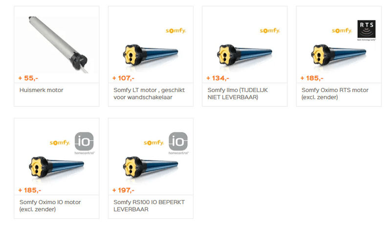

Op de rolluiken sites zie ik een aantal verschillende motoren, het is me ook niet duidelijk welke motoren met Shelly samenwerken of op een andere manier kunnen voldoen aan de hierboven gestelde requirements.

Had je deze info al gevonden op de site van Somfy?
https://www.somfy.nl/over...-with-somfy/apple-homekit
https://service.somfy.com...homa_compatability_nl.pdf
Schijnbaar hebben ze (d.m.v. een eigen controller) al direct ondersteuning voor HomeKit.
Controller: https://www.somfy.nl/producten/1870595/tahoma-switch
Dus het lijkt alsof je een van de twee motoren met het IO homecontrol logo kan gebruiken i.c.m. die controller om rolluik via homekit te bedienen.
Hierna heb je een willekeurige homekit-compatible knop nodig en die kan je dan via homekit gebruiken om je rolluiken te bedienen.

Bedankt! Ik zag dit inderdaad, maar ik heb geen andere Somfy/Tahoma devices.
Zo'n controller/hub kost 200 euro dus dacht dat het met Shelly wellicht goedkoper/efficenter zou kunnen.
Toevoeging:
Een motor die Tahoma ondersteunt kost (minimaal) 185 euro per stuk. Daar komt dan nog de Tahoma hub bij a 200 euro. Totaalk komt dan op 570 euro.
Shelly's lijken goedkoper en hetzelfde te kunnen? Maar vrij veel verschillende types dus het is me niet helemaal duidelijk of dat je dan een Shelly achter het stopcontact moet stoppen waar de loze leidingen uitkomen voor de rolluiken. En of je dan een 2e shelly als draadloze schakelaar kunt laten functioneren.
