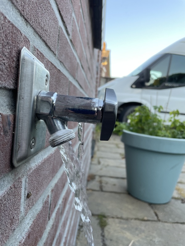

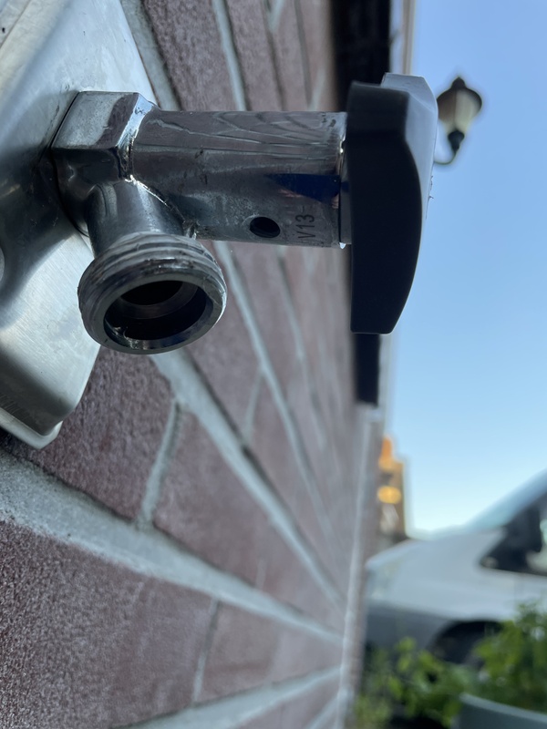

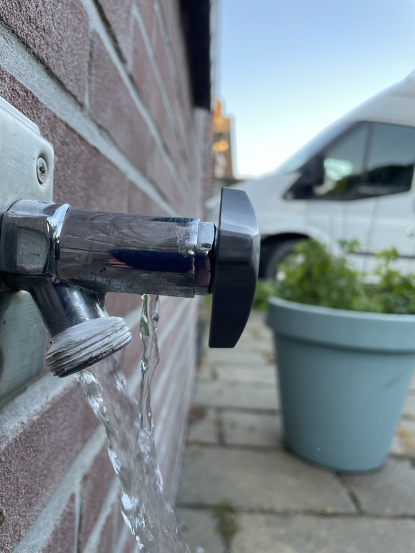

Hoi hoi,
Is het zo simpel?
Kraan is goed wanneer dicht. Lekt helemaal niks.
Als ik het kraan open is dan lekt hij door de beluchting gaatje. Zie foto.
iOS het zo simpel dat ik de bovendeel alleen moeten vervangen?
Heeft iemand hier ervaring mee?
Alvast bedankt!

Had ik ook met diezelfde kraan. Opgelost door een nieuw binnenwerk erin te zetten. Was 16 euro bij de warmteservice.

ander binnenwerk shoud do the trick inderdaad, klepje blijft hangen/is kapot

Werkt prima, inderdaad binnenwerk, simpel

Werkt prima, inderdaad binnenwerk, makkie
