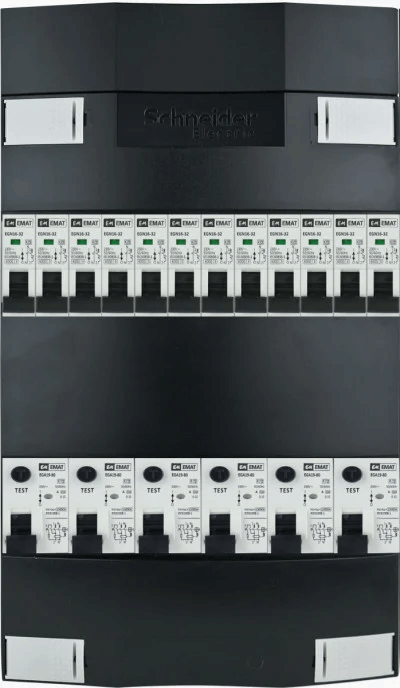

Dat heet geen hoofdgroepen en subgroepen. Die brede units onderin zijn aardlekschakelaars en de smalle bovenin zijn de groepen.
1 aardlek bediend maximaal 4 groepen.
Een goede richtlijn is apparaten die meer dan 2000W kunnen gebruiken op een eigen groep, maar is volgens mij niet meer verplicht.

Ik zal vanavond wel even een foto plaatsen van mijn werkelijke meterkast.
Ben momenteel mijn huidige lampen (halogeen) aan het vervangen met led. Met de hoop dat dit ook scheelt.
Van de 10 groepen worden er 5 gebruikt. Dus het hele huis staat op 5 groepen. Op 1 groep staat de oven en de rest van het huis op 4 groepen. Ik heb het allemaal gecontroleerd en opgeschreven, dus dat zal ik ook nog plaatsen naast de foto van de meterkast.
Uiteindelijk is er 1 groep die steeds knalt. Hier heb ik al zoveel mogelijk apparatuur vanaf gehaald, behalve de ketel en wasmachine, want die kunnen nergens anders geplaatst worden. Op die groep staan ook lampen, stopcontacten etc op aangsloten door heel het huis. Dit maakt het zo lastig.

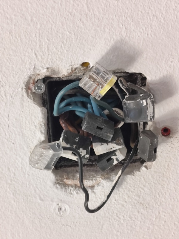

De plekken waar de dozen mogelijk zouden kunnen zitten zijn inderdaad hol. Misschien heb je gelijk en moet ik dan op die plekken gaan breken. Ik heb ook zitten denken om een endoscoop aan te schaffen en gebruik te maken van een gat als je een lamp socket verwijderen, om de doos te vinden.

Wat ik nu wil doen, is met een endoscoop kijken of dat ik de dozen kan vinden.
Lampen en sockets eruit halen en kijken of dat ik iets kan vinden met de endoscoop. Het voorste gedeelte wat aangebouwd is klinkt hol, dus misschien kan ik daar de doos vinden zonder alles open te breken.
Wat ik hier lees, is het slimste om alles/gedeelte open te breken en alles opnieuw te laten doen, want het is een zooitje.

[Afbeelding] foto is niet mijn meterkast, maar vergelijkbaar. 5 grote schakelaars en 10 kleine.
Ik weet dat je wasmachine, ketel, droger etc het liefst ieder op een aparte groep wilt hebben. Maar als een voorbeeld heb ik op 1 groep (kleine schakelaar) :

Nou, veel te veel? De enige zware gebruikers zijn de wasmachine en de droger. Die mogen met de huidige voorschriften gerust op één groep. De enige beperking kan zijn dat ze niet tegelijk moeten draaien, anders hen je kans op ongewenst uitschakelen. Voor de rest is het helemaal geen probleem.
Er is een aarde afgetakt van de cv zeg je. Ik hoop van harte dat dit gedaan is zoals het hoort. D.w.z. dat het van de geaarde aansluiting van de cv als zodanig is en niet zoals iemand anders meende te lezen op een metalen deel van de ketel of met een beugeltje om een verwarmingsbuis. Het mag duidelijk zijn dat dit absoluut niet is toegestaan, niet alleen nu, maar ook nooit in het verleden. Wel diende dat aftakken te gebeuren overeenkomstig de voorschriften, d.w.z. niet met een losse draad, maar gewoon via de lasdoos waar de geaarde ketel op is aangesloten. Mocht dat onverhoopt toch niet het geval zijn, dan heb ik niet zoveel vertrouwen in het vakmanschap van die elektricien.

Afbeeldingslocatie: https://tweakers.net/i/gvFSBmCveVYeet5bXAk1FLuCTF8=/x800/filters:strip_icc():strip_exif()/f/image/RMjUOCN5BkcX5TbKlw6jF2G0.jpg?f=fotoalbum_large
Afbeeldingslocatie: https://tweakers.net/i/a1TGTtF0Ks0a8C-rzmJdy5Jryuk=/x800/filters:strip_icc():strip_exif()/f/image/8FXCj6behC9QOzkt5jcTqhva.jpg?f=fotoalbum_large
Afbeeldingslocatie: https://tweakers.net/i/i7Gl8G62jOIBH-9_K_s8FwpApdM=/x800/filters:strip_icc():strip_exif()/f/image/jZOJAVVgfKli4w43SEetldFp.jpg?f=fotoalbum_large
Afbeeldingslocatie: https://tweakers.net/i/PIBJdSZ7WVtaaRuELhZn49RO5sw=/x800/filters:strip_icc():strip_exif()/f/image/Dd61zvKsw8XTF8gbdmmgxhG7.jpg?f=fotoalbum_large
Afbeeldingslocatie: https://tweakers.net/i/JBSkzGchqC6LBROmLePRx2IbEKE=/x800/filters:strip_icc():strip_exif()/f/image/oAiofWor0XzyTrWCGWu5S3MC.jpg?f=fotoalbum_large
  • Techneut
Ik zie hoegenaamd, wat ik hier eigenlijk wel verwachtte, geen aardedraden met groen-gele isolatie. Wel meen ik (of verbeeld ik me) een blanke draad te zien. En dat duidt op weliswaar een aardedraad, maar die hoort niet thuis in die lasdoos. Blank vertinde aarddraden zie je namelijk normaliter buiten de meterkast alleen in de badkamer. Uit de afbeeldingen kan ik uiteraard niet direct een oordeel vormen, maar ik vraag me wel af waar die draad, let wel in de buurt van de cv-ketel, dan wel vandaan komt. En de voor de hand liggende gedachte is dan of deze draad misschien toch ergens aan een buis of het gestel van de ketel is bevestigd en dat is op de foto's niet te zien. Maar als dat het geval is, dan is het zondermeer werk van meneer Beun de Haas.
Want elke echte elektricien dient te weten dat dit hartstikke verboden is en ook waarom. Namelijk dat met die manier van aarden een goede aardverbinding niet onder alle omstandigheden 100% zeker is. De leidingen zijn gewoon niet met die bestemming aangelegd en dat is niet vergezocht. Denk b.v. aan werkzaamheden aan de cv-buizen, of aan een deel ervan vervangen door kunststofleiding.

Ik zie op je foto's van je groepenkast wel lasdoosjes boven je kast zitten.
Valt daar geen winst te behalen als je die op aparte groepen splitst?

Mijn plan van aanpak momenteel:
- Meterkast uitzetten en per groep kijken waar de stopcontacten in mijn tuin op staan (dit heb ik nog niet gecontroleerd). Als ik zie dat deze op groep 2 staan (gedeeltelijk of helemaal) ga ik de meterkast helemaal uitzetten en de stopcontacten controleren op waterschade/loze contacten. Als ik hier niks kan vinden, wordt het kijken met een extra elektricien.
Voor het zoeken van de dozen in mijn muren/plafond. Ga ik de lampen in mijn woonkamer/eetkamer verwijderen en kijken of dat dit ook lasdozen zijn. Kijken met een trekveer waar deze uitkomen en hopelijk op deze manier de locatie van de dozen te vinden. Als dit niet werkt, wil ik de lampen sockets van mijn spotjes verwijderen en kijken of dat ik met een endoscoop iets kan vinden.
Wat ik zeker ga doen is alle halogeenlampen vervangen met LED
Klinkt dit als een solide plan? als er nog opmerkingen op tips zijn hoor ik het graag
  • Hodor
  • Registratie: September 2014
  • Laatst online: 25-11 06:52
@Serpz0r
Dit zijn dozen die ik met de elektricien al hebben bekeken, maar daar valt niks te halen jammer genoeg. Het zijn puur connecties voor 1 stopcontact en worden verder getrokken
  • Serpz0r
  • Laatst online: 25-11 15:35
Oké als jij het zegt, ik zie per doos 2 leidingen weg gaan :?
Als je niet tevreden bent met het antwoord, dan heb je misschien de vraag verkeerd gesteld.
  • Hodor
@Serpz0r
er is 1 doos waar 2 leidingen uitkomen.
1 leiding gaat door naar de doos die ergens in de muur/plafond zit en de andere gaat naar een stopcontact die bij mijn voordeur zit
  • Serpz0r
Sterker nog:
ik zie 3 lasdozen
1 daarvan gaan 2 leidingen weg.
2 daarvan gaan 3 leidingen weg.
Maar dit zal je zelf wel goed uitgezocht hebben.
