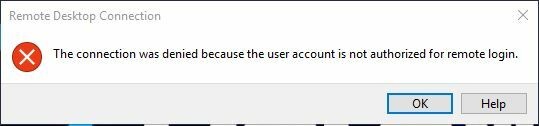

Goedemiddag,
Als ik een gebruiker toevoeg aan de lokale groep "Remote Desktop Users" heeft deze gebruiker rechten om een RDP te starten naar deze server.
(Zie printscreen)
Afbeeldingslocatie: https://tweakers.net/i/bUwNQptdwG8fxy5D9Do3fY0RIPc=/800x/filters:strip_icc():strip_exif()/f/image/r4IBv7qqFJXpyVgld6aFODqC.jpg?f=fotoalbum_large

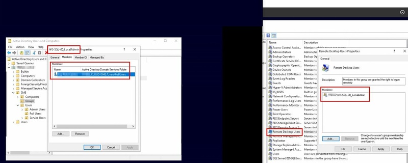

Als ik een domein groep aanmaak, deze domein groep toevoeg aan de lokale groep "Remote Desktop Users" en de gebruiker enkel toevoeg aan deze nested domein groep heeft deze user geen rechten om in te loggen op de server met RDP.
(Zie printscreen)

Wat doe ik fout? :*)

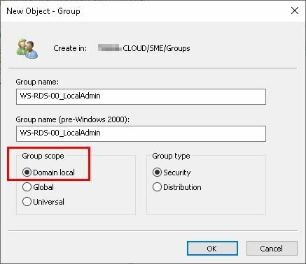

Standaard settings,
Afbeeldingslocatie: https://tweakers.net/i/AacJeqkaYt3eVDcBHZvP7arvWeQ=/full-fit-in/4920x3264/filters:max_bytes(3145728):no_upscale():strip_icc():fill(white):strip_exif()/f/image/c3ygkPlRvHA0Hz9J1oa0KfR1.jpg?f=user_large

De groep die ik aangemaakt had was een domain global en dan op de resources.
Nu heb ik een nieuwe groep aangemaakt (Domain Local) en deze gehangen aan de resources (remote desktop users) en het werkt!
Afbeeldingslocatie: https://tweakers.net/i/D2zdBytkLe0FXe6FtbOOvpRch6E=/full-fit-in/4920x3264/filters:max_bytes(3145728):no_upscale():strip_icc():fill(white):strip_exif()/f/image/njqxruDjIU0pRQf72ECqNw5j.jpg?f=user_large

Juist, dat is precies mijn betoog. Alleen zelf nooit geweten dat dit een probleem kon geven. Ik heb altijd de best practice gevolgd.
