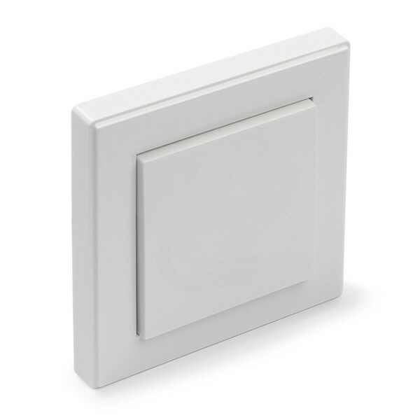

Een paar lichtschakelaars (rond ten minsten 18 jaar oud) in mijn huis zijn voor dimbare (traditionele) gloeilampen, ik heb die gloeilampen vervangen met LED (gekocht in 2015), en nu heb ik problemen. Graag advies over hoe ik zelf kan vervangen. Thanks
- Altight flikkeren: De nieuwe niet-diembare GU 10 LED lamp flikkert op de (oude) dimbare lichtschakelaar voor spot-licht (GU 10)
- Eerste flikkeren in rond 1 minuten, dan stabiliseren voor maanden en soms weer flikkeren: De nieuwe niet-diembare E 27 LED lamp flikkert op de (oude) dimbare lichtschakelaar voor E 27
- Kan niet dimmen tot nul: (zie • voor uitleg van de ontwerp). Met de nieuw E 27 LED is de licht altijd vanaf gedimd (licht van 3/10) tot niet-gedimd (licht 10/10) en nooit uit (is nooit 0/10)
• de dimbare lichtschakelaar lijkt op de volgende. Een keer hard drukken en is hij UIT, andere keer hard drukken is hij AAN, maar gedimd, dan als wij zacht drukken dan is zijn licht groter en groter Afbeeldingslocatie: https://tweakers.net/i/PmZWe0E1z-noLVStqMLyTx3ilww=/full-fit-in/4920x3264/filters:max_bytes(3145728):no_upscale():strip_icc():fill(white):strip_exif()/f/image/nwGt1sqYCPV4dOP0rQ2jIZlg.jpg?f=user_large

Dimmer voor schakelaar vervangen is niet zo moeilijk. Vooral netjes de spanning eraf halen (en dit checken) en weten wat je moet doen (handleiding, Youtube etc). Dimmer vs schakelaar maakt eigenlijk niet zo veel uit. Hoogstens heeft de dimmer een N die je moet afdoppen of is het een hotelschakeling.
Als het alleen een enkele (dimmer)schakelaar is dan kan je die met een willekeurige enkele schakelaar vervangen. Zit het samen in een frame dan zal je een schakelaar uit dezelfde serie moeten zoeken.
