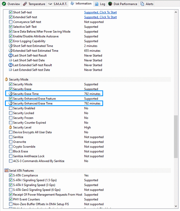

Dus de enige manier om deze gebieden ook te wissen zijn middels een enhanced secure erase die in de schijf is ingebouwd. En dit telt ook meteen voor een SSD.
Jan met de Pet kan met tools die je op het internet vind, data die met nullen overschreven werd niet terug halen. Maar dat heb je zelf al ontdekt. Een lab kan dat ook niet, maar een lab kan wel middels speciale hardware (PC3000) relatief eenvoudig de gebieden die normaal verborgen zijn bekijken en eventueel data uit deze gebieden terughalen (hoewel dit met SSD's van het specifieke model afhangt). In geval van een SSD, zeker een die wat ouder is kan een lab de NAND chips los-solderen en uitlezen (daarna is nog wel een redelijk ingewikkeld proces nodig, maar het is te doen, ook is de kans groot bij moderne SSD data de data encrypted is en is zgn. chip-off recovery dus waardeloos).
Nu zijn er in de ATA command set twee erase commando's, nl. secure erase en enhanced secure erase. Theoretisch is enhanced secure erase noodzakelijk, in de praktijk hebben beide commando's vaak hetzelfde resultaat. Je kunt eventueel met iets als HD Sentinel de tijden die beide modi nodig hebben vergelijken: Indien identiek dan is normale erase commando feitelijk een enhanced secure erase commando. M.b.t. moderne SSD's, deze zijn vaak encrypted en wordt vaak slechts de encryption key overschreven. Tevens kan een SSD makkelijk alle blokken uit LBA user space verwijderen waarna na het lezen van sectoren nullen worden gelezen. Maar zo'n secure erase (crypto erase) kan dus in seconden klaar zijn. Wederom kun je middels speciale hardware mogelijk het aan LBA user space ontrokken gebied uitlezen, maar tref je slechts encrypted en dus waardeloze data.
Afbeeldingslocatie: https://tweakers.net/i/35IZ1c9WcR6gzhHI2HwsWSaN56Q=/x800/filters:strip_exif()/f/image/GWO5p57hja8s5QoRK1xiKm01.png?f=fotoalbum_large
Enigste twijfel die je nog zou kunnen hebben is, heeft de harde schijf fabrikant de enhanced secure erase correct geïmplementeerd en is deze code bug vrij. Ik denk dat je mag aannemen van wel, een routine schrijven die de schijf overschrijft is geen rocket science. In geval van SSD ligt het gecompliceerder, nl. is de encryptie sterk en goed geïmplementeerd? Als je dus echt 100% zeker wil zijn vernietig je de drive fysiek.
