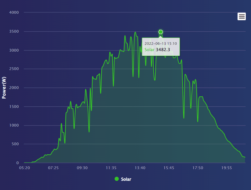

Ik heb nu ongeveer 1,5 jaar een Growatt 3600 TL-XE, met een uitgangsvermogen van 3600Watt met een piek van 5040Wattpiek.
6x panelen op het ZO en 6x naar NW. Vraag mij niet naar de exacte type van de panelen. Dat weet ik helaas niet.

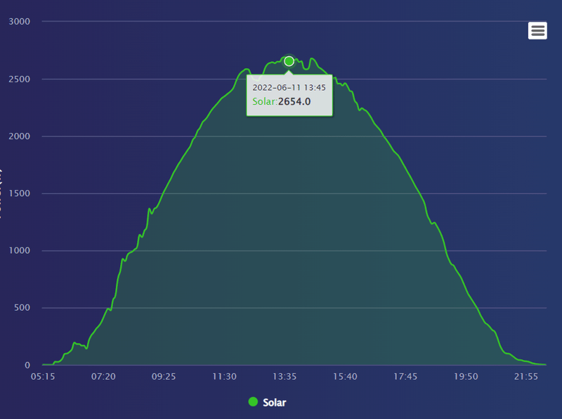

Afgelopen 1.5 jaar viel mij regelmatig op dat mijn pieken veel hoger zijn (op licht bewolkte dagen) dan als het de hele dag helder is. Terwijl de omvormer volgens mij technisch 3600 watt continu moet kunnen omvormen?
Op bewolkte dagen krijg ik pieken van ruim 3500w, terwijl ik bij een zonnige onbewolkte dag niet verder dan maximaal 2600w kom.
Afbeeldingslocatie: https://tweakers.net/i/PCgM8NXNkw0N-RmIjo6S1NyG9tQ=/800x/filters:strip_exif()/f/image/qedgmmH4FG9lHNUiD137FF3D.png?f=fotoalbum_large
Afbeeldingslocatie: https://tweakers.net/i/NHaof-sOUxRuykG_qieXz-tMIh4=/800x/filters:strip_exif()/f/image/q4iSIppImttTVD47nfthI0Md.png?f=fotoalbum_large
Is dit iets normaals? Foute configuratie van de omvormer? Of kan het wellicht iets anders zijn?

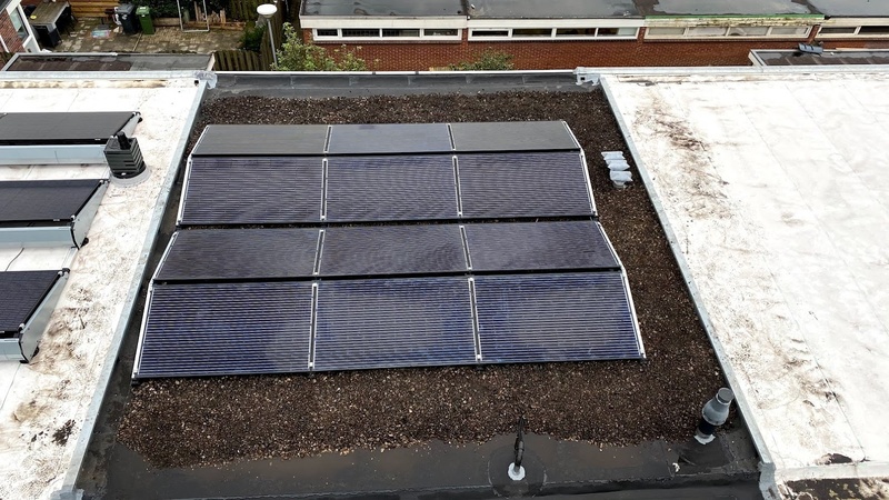

Edit: Mijn panelen:
Afbeeldingslocatie: https://tweakers.net/i/Azav2bPN-KIazSw2h9hZweakp-o=/800x/filters:strip_icc():strip_exif()/f/image/FNU8zrJ4pfmVkl0TMoB340H4.jpg?f=fotoalbum_large

Dat is helemaal normaal. Niets om zorgen om te maken.
Op volledig helder dagen warmen je panelen veel meer op waardoor hun piekvermogen daalt door de hoge temperatuur van je paneel. Wanneer het afwisselend zonnig en bewolkt is, blijven je panelen kouder. De hoogste pieken krijg je vlak na een regenbui wanneer het volledig zonnig is.

panelen vinden zon wel fijn, maar niet warmte. Al vind ik het verschil bij jou wel heel groot.
Ook verbaas ik me een beetje over de vorm. Ik zou een wat andere vorm verwachten, bij 2 daken op tegenovergestelde ligging.

Dit is hoe mijn panelen liggen:

Dat verklaart wel meer. Denk dat je dak gloeiend heet wordt op een zonnige dag. Wit schilderen (of beter nog, coaten) of met sedum bedekken zal flink koelen.
En de opbrengstverdeling is inderdaad een stuk logischer, met zo'n lage hoek.

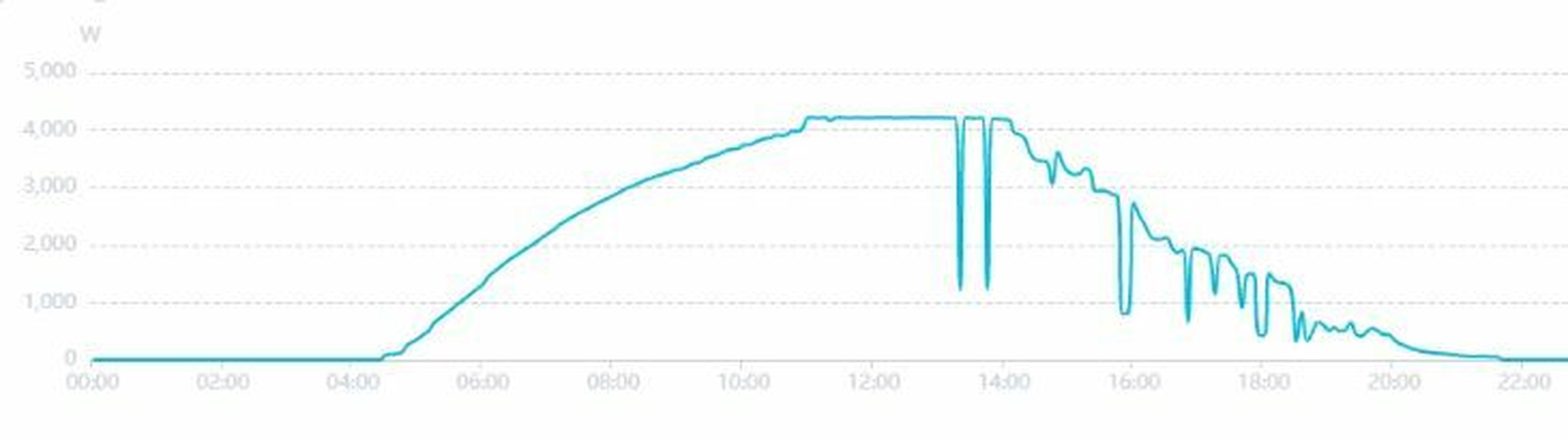

Op heldere dagen heb je geen reflectie van de wolken dus leveren de panelen die in niet direct in de zon liggen minder op.
Mijn installatie gaat op bewolkte dagen met veel zon aftoppen.
Maar ik heb dan ook 5940Wp op een 4200w omvormer. Op heldere dagen met veel zon worden de panelen warmer en ga ik ongeveer richting de 3900W, 12x 330w van de panelen op ZO + een beetje vd NW panelen.
Je omvormer had misschien een 3kw kunnen zijn dan had je wat aftopping gehad.
En was je rendement in de omvormer de rest van het jaar wat hoger geweest.
Je kan ook wat panelen bijplaatsen, zodat je wat meer richting die 3600w gaat.
6 panelen is 2520W + wat de andere kant er bij duwt = die 2650W
Afbeeldingslocatie: https://tweakers.net/i/5TGnrFS3du_HfL9Ra2p9AHtbAWg=/800x/filters:strip_icc():strip_exif()/f/image/gZJphr7lOSK3tX9TxzCi10HM.jpg?f=fotoalbum_large Heldere warme dag.
