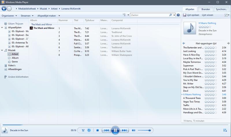

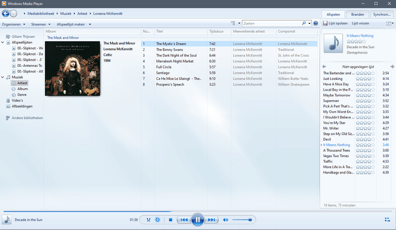

Het probleem is als volgt: Stel ik heb mijn wmp openstaan en dat heb ik staan zoals ik dat wil. Dus ik heb albumgrootte vrij groot, artiestennaam wat kleiner enz. Zo heb je artiest, duur, album, waardering, noem maar op. Zodra ik uit game kom is dit weer allemaal zo klein mogelijk. Iedere keer heb ik dus een mini albumfoto, artiest tot 3 letters enz. Vaag verhaal, ik zal foto's toevoegen haha.

Ik gebruik 3 schermen. 1x 1440p scherm is mijn hoofdscherm, 1x 1080p als hulpscherm en 1x 4k voor mn tv. Als ik aan het gamen ben staat de tv uit. Alhoewel de 3060 het prima trekt wanneer deze ook openstaat. Main scherm en tv zijn gedupliceerd voor films e.d. Ligt het eraan dat het zoveel verschillende resoluties zijn? tv uit of aan maakt geen verschill in ieder geval. 1050ti en 3060 doen er even lang over om even hun shit onder controle te krijgen wat betreft schermen weer op normaal formaat te krijgen haha. Duurt zeker een goede seconde tot twee seconden. Je ziet dus veel flikkering en aanpassingen van beeldformaten zodra ik uit game kom.

Ah, als je dupliceert kan je niet twee verschillende resoluties hebben? Dat dacht ik namelijk. Vond dat een fijnere configuratie. Ik heb namelijk mijn taakbalk links staan, dus dan verdwijnt mijn muis steeds naar de tv wanneer ik iets wil doen op de taakbalk. Zelfs als de tv uitstaat.
Heb ze nu alle drie uitgebreid. Nu wel 4K op de tv. Het lost ook op dat tftactics op het hulpscherm blijft staan. Echter kan ik de ingame overlay al vanaf het begin niet gebruiken, dus 1 stap vooruit en 2 stappen achteruit haha.
Het lost ook het WMP probleem op met formaten, dus dat is fijn. Alt-tab gaat nu ook een stuk soepeler.
