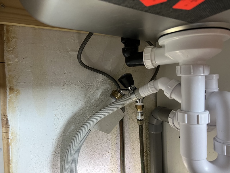

Een uitdaging, ik wil zelf mijn vaatwasser aansluiten in de keuken. De vaatwasser staat naast het keukenblok, en de slangen kunnen via de plint onder de gootsteen bij het leidingwerk reiken.
Nu heeft de vaatwasser nog twee dingen nodig: Een wateraansluiting en een afvoer. Daar heb ik dus ook twee vragen over:
1. Vers water. Ik kan wel bij de hoofdkraan, maar daar zitten twee andere gebruikers op. Gelukkig zitten er bij de betreffende kraan afsluitertjes. Het is een dunnere koperleiding, en vanaf daar zit een flexibele slang aangesloten. Wat voor aansluiting is dit, hoe heet de maatvoering, en kan ik hier een splitsing op maken en daar weer een kraantje op monteren? Afbeeldingslocatie: https://tweakers.net/i/K7ry8J6YGUaAAPsYJuzK_Ua6VZs=/x800/filters:strip_icc():strip_exif()/f/image/82ot4x5GuAweIDUHvCpsOCd6.jpg?f=fotoalbum_large
2. De afvoer. Er zit onderin een Y buis, daar zou ik in theorie zoiets kunnen monteren, maar dan zit er geen sifon/waterslot tussen de vaatwasser en het riool. Kan dat? Of is dat ongewenst. Dit lijkt me wel het makkelijkst. Alternatief lijkt me zoiets, maar ik weet niet of dat past op de bestaande buizen onder de wasbak.

Optie 2 (witte) , gaat in de plaats van je ander rechtstaand buis die op je putje zit.
Deze kan je schuiven om net als de bestaande buis op de juiste afstand te brengen.
Dus die kan je gewoon omwisselen. Daarop je vaatwasser afvoer met een slangenklem erop en klaar.

Voor aanvoer zijn twee standaard maten. 15mm en 12mm diameter. Even een meetlint ernaast en je weet het.
Dan t-stukje halen, stukje buis halen (of afzagen van de grote buis), t-stuk ertussen, klein stukje buis ertussen en een klein verloopje naar de aansluiting van de vaatwasser.
Echter is die maat lastig te zien. Standaard is geloof ik 3/8 inch, maar dat weet ik niet meer zeker.

TereZz schreef op maandag 13 juni 2022 @ 14:48:
Iemand die een heldere blik hierop kan werpen? :) Dank
Op die tweede foto daar onderin, dat is toch al een kraantje om je vaatwasser op aan te sluiten? Hij zit alleen wel heel gek onhandig dicht bij de bodem van je kastje...
Die zal vast in een bracket geschroeft zijn, wellicht nog te draaien? Echter als het mis gaat, heb je een lekkage die je op móet lossen op dat moment. Het is een goed idee om dat soort dingen 's ochtends te doen als de bouwmarkt nog open is :)

Vloris schreef op maandag 13 juni 2022 @ 15:33:
Hihi dat is gas.

Die aanvoer is hoogstwaarschijnlijk 15mm dik, naar de kraan zal dan 1/2" schroefdraad zijn.
Kunt voor het kraantje een splitsing maken, maar er na kan ook prima.
Paar flexibele slangen, T stukje, een muurplaatje en een wasmachine kraan en je bent klaar.
  • ron321
  • Laatst online: 19:10
Afhankelijk van de maat 15 of 12 neem je een t-stuk 15-1/2"-15 of 12-1/2"-12.
Die half duims aansluiting draai je een wasmachinekraan in en daar de slang van de vaatwasser op.

Dit is gelukt! Heb de vaatwasserafvoer flink verhit om uit te rekken, want die paste niet zomaar op het tuitje van de bouwmarkt.
Ook is het met de aanvoer gelukt zonder de zagen en knellen. Y stuk met allerlei koppelingen (met dank aan de toolstation). Op de aanvoer zit een 3/8 koppeling. Zie hier het resultaat.
Afbeeldingslocatie: https://tweakers.net/i/J0UpmHGV4f8WSF9IzRCZZkfeVe4=/800x/filters:strip_icc():strip_exif()/f/image/hawQaDRpLYpvhZka83Thp8iY.jpg?f=fotoalbum_large
Het geheel lekt nog een beetje, ondanks dat dit de tweede keer gemonteerd is met een stuk meer ptfe tape. Daar ga ik vandaag meer van omheen rollen. Thanks all!
Eigenlijk vind ik de kraan zo best een beunoplossing omdat het geheel niet vastzit aan de muur (met een muurplaat) en alle koppelingen niet straks vastzitten. Ik plaats wel even een muurbeugel O-)
