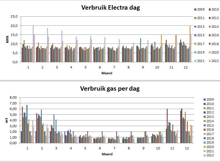

Tabel historisch verbruik:
Afbeeldingslocatie: https://tweakers.net/i/mXTED5YIHSeBhPVW5CChInZQO2c=/full-fit-in/4000x4000/filters:no_upscale():fill(white):strip_exif()/f/image/6XBbUf8hlcxUiRL4IYN9qMRt.png?f=user_large
Grafiek per maand:
Afbeeldingslocatie: https://tweakers.net/i/u9xl_0JJHnMFWLLKzH8CJxzNMyE=/full-fit-in/4920x3264/filters:max_bytes(3145728):no_upscale():strip_icc():fill(white):strip_exif()/f/image/MsrzUM0pzyRF8NmstLMk6TOD.jpg?f=user_large
Grafiek doorlopend: (merk ook de vlakke stukken op, deze perioden heb ik minder vaak de standen genoteerd).
