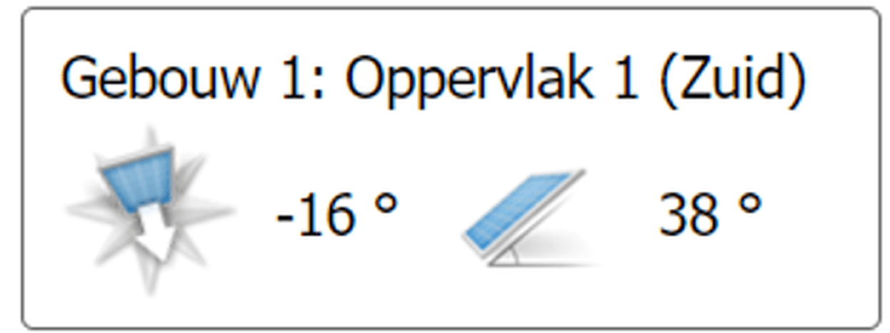

Foto's
Afbeeldingslocatie: https://tweakers.net/i/fLMhX2vguV552KcJ7R12_K_FxQU=/full-fit-in/4000x4000/filters:no_upscale():fill(white):strip_exif()/f/image/0rpLGtyEEeXB7arrozxFdLer.png?f=user_large
Beschikbare (dak)ruimte
Het dakoppervlak van de schuur waar de zonnepanelen om moeten komen is 12,8m bij 3,7m.
Afbeeldingslocatie: https://tweakers.net/i/L4covShbJcbSaGHREqMrsoZzLmM=/full-fit-in/4000x4000/filters:no_upscale():fill(white):strip_exif()/f/image/JNyPqDWfNX98RZNOtVVHvPNY.png?f=user_large

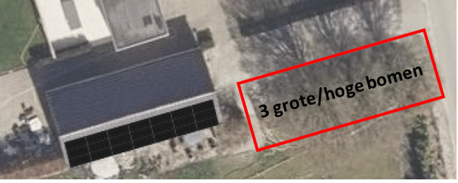

Schaduw
Er staan 3 grote bomen aan de zijkant van de schuur. Na ongeveer 9 uur in de ochtend ligt het hele dak in de zon in de zomer.
Ik heb zelf in Sunny Design de schaduw gesimuleerd, en dat komt redelijk goed overeenkomt met de werkelijkheid.
Afbeeldingslocatie: https://tweakers.net/i/QFABT1oTqpriJJH47B92ToAYoiY=/800x/filters:strip_icc():strip_exif()/f/image/Nlzi5ETUHeUUyRTSiwK22GTz.jpg?f=fotoalbum_large
