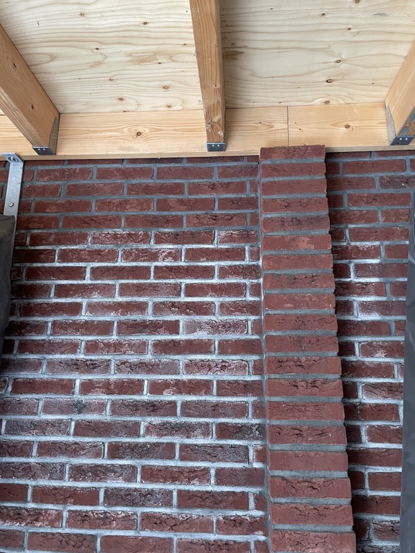

Hallo iedereen,
Ik wil graag de bijkeuken/schuur van ons huisje na-isoleren. Het gaat om halfsteensmuren zonder spouw. Dat wil ik doen met b-keus resol of PIR platen. In het begin was ik van plan om PIR platen met osb erop gelijmd te kopen, maar die zijn vrij prijzig.
Foto's van de bijkeuken:
Afbeeldingslocatie: https://tweakers.net/i/2yydBIeedch7w1-NAc6XSzFzNOM=/232x232/filters:strip_icc():strip_exif()/f/image/UZUP4ABuwrKxEWX4Ahtexs19.jpg?f=fotoalbum_tileAfbeeldingslocatie: https://tweakers.net/i/nP_F48zJc9R-8Uab0Fr1aKUq0S4=/232x232/filters:strip_icc():strip_exif()/f/image/PHhC7La9RpBtRbsHvJYu3vrn.jpg?f=fotoalbum_tile

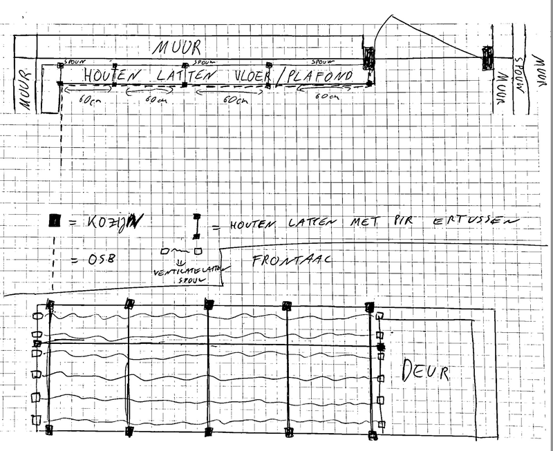

Mijn plan is om er tussen isolatiemateriaal en muur een spouw van rond de 20mm te creëren. In de spouw komen om de 60cm horizontaal ventilatielatten om de resol isolatieplaten te ondersteunen (zodat ze niet in de spouw vallen). Dan bouw ik een rachelwerk van 80mm diepte. Dit doe ik door een lat op de vloer vast te schroeven, een op het plafond, en een op 120cm hoogte (omdat een resol plaat 120cm hoog is). Om de 60cm plaats ik verticale latten. Gewoon een houtskelet dus, en in de holle ruimtes komen de resol platen. Van 60x120cm en 8cm dikte. Op het hout breng ik eerst nog PUR schuim aan, en dan druk ik daar de platen in. Met behulp van aluminium tape dicht ik de gaten tussen resol platen en verticale latten. Ten slotte komt overall 9mm OSB op, behalve waar de warmtepompinstallatie komt te staan. Dan kies ik voor 18mm.
Nu zit ik met een vraag: werkt de alutape hier ook gewoon? Bij het systeem met PIR platen zonder houtskelet gebruiken ze deze tape namelijk, maar uiteraard alleen om PIR met PIR te tapen, en niet PIR/resol met hout. Dit zou ik in principe ook gewoon kunnen doen. Dus geen houtskelet, maar de resol platen direct op de ventilatielatten. Echter vrees ik dan dat de wand minder stevig wordt, omdat ik de OSB dan door 8cm PIR aan de ventilatielatten moet schroeven.
Hier een schets van een van de drie muren die ik ga isoleren (niet up to scale ;-)):
Afbeeldingslocatie: https://tweakers.net/i/3pmLfs5KegqCS5PKDvTBreShUDk=/800x/filters:strip_exif()/f/image/oxkQUi9TGbxzlR9RSCJDV46T.png?f=fotoalbum_large
Een muur is gedeeld trouwens, op de andere kant staat hetzelfde schuurtje. Aan die muur wil ik geen spouw creëren, het houtskelet wordt dus direct tegen de muur aan geplaatst. Ook kan ik een gedeelte van die muur slechts met 4cm dikke isolatieplaten isoleren. Heeft het dan nog zin om het grootste gedeelte wel in 8cm te doen maar dat stukje (ca. 1.5-2 m2) met 4cm? Of is het zwaktepunt dan de 4cm en doe ik het best gewoon de hele muur met slechts 4cm?
Zou dit werken? Folie hoeft bij 100% PIR volgens het filmpje niet, kan ik deze hier ook weglaten ofschoon ik een houtskelet gebruik?
Ik hoor graag wat jullie hierover denken. :) :) _/-\o_ _/-\o_

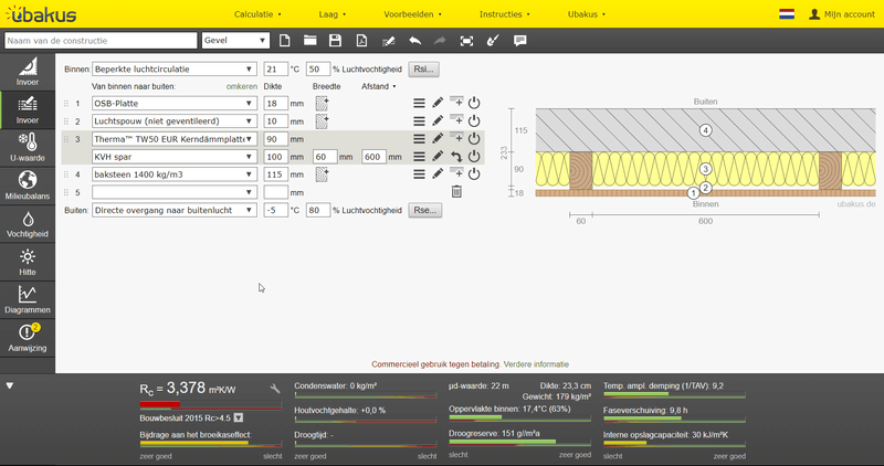

Ik vind zelf dat je er een moeilijke constructie van maakt. Als je PIR platen pakt kun je volgens mij gewoon tegen de gevel aanbouwen.
Eerst regels 38 x 89 of zoiets tegen de muur maken, daartussen PIR platen gevolgd door de underlayment / OSB. Je hebt dan ook een stevige wand waar je een bovenkastje aan kunt hangen.
Mocht je wel echt een luchspouw willen tussen muur en PIR, dan kun je dit nog met latten binnen de regels maken. Maar een luchtspouw van 20 mm doet niet zoveel met je Rc.
Volgens Ubakus heb je dan een Rc van 3,3 te pakken.
Afbeeldingslocatie: https://tweakers.net/i/SckW07uaznoDNaviQN-nB4fraWk=/800x/filters:strip_exif()/f/image/78pzbWsbgatZ5M32nzf96JkP.png?f=fotoalbum_large
Joe

Afbeeldingslocatie: https://tweakers.net/i/Ft3taFsja6PyubCFhKrjDK15lQA=/x800/filters:strip_icc():strip_exif()/f/image/yxQP02ApsNuh2vvmoWvBBanf.jpg?f=fotoalbum_large
Ik heb deze muur. Kwestie van meten of ik van top tot teen pir platen kan gebruiken, uiteraard met ventilatie latten vanwege nog aan te leggen elektra buizen en hout bovenin.
Of is het toch beter om zelf te bouwen?
