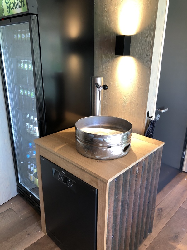

Hier een foto van de wasbak bij een restaurant in de buurt. Een vergelijkbare wasbak van een fust heb ik besteld en moet nog worden geleverd.
