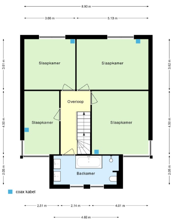

ik zoek advies omtrent opzetten stabiel wifi netwerk

Ik heb nog geen metingen o.i.d. kunnen uitvoeren in de woning dus ik weet niet hoe sterk het wifi signaal is dus weet niet of er überhaupt iets aangeschaft dient te worden maar ik ben op voorhand alvast liever op de hoogte.
In de woning zijn op diverse punten coaxkabels aanwezig welke ik kan vervangen voor ethernet kabels dus ik kan vrijwel ieder vertrek bereiken en het apparaat bekabeld aansluiten.
Woning:
- vrijstaande woning met een woonoppervlakte van 200 m2,
- bouwjaar 2005,
- redelijk veel beton en glas aanwezig.
Afbeeldingslocatie: https://tweakers.net/i/sNcJTNUGeiwRhih-o-qGh35udNI=/full-fit-in/4920x3264/filters:max_bytes(3145728):no_upscale():strip_icc():fill(white):strip_exif()/f/image/hsn40zP2jyxxwhHIqLuzfWae.jpg?f=user_large
Afbeeldingslocatie: https://tweakers.net/i/zWGfs3bQ1X_fQU7YEfUyc0CQXHE=/full-fit-in/4920x3264/filters:max_bytes(3145728):no_upscale():strip_icc():fill(white):strip_exif()/f/image/uuoXV7mpqjCOcF8LtZnAJOhB.jpg?f=user_large

Om dekking te realiseren dacht ik aan: (Merk Access Points nog te bepalen)
  • Standaard Ziggo router in meterkast (hieraan swtich koppelen i.v.m. bekabeld aansluiten Access Points)
  • 1 Access Point in Garage bekabeld aansluiten op Ziggo router
  • 1 of 2 Access Point(s) op 1ste etage bekabeld aansluiten op Ziggo router
  • (kamer links voor en rechtsachter plattegrond afhankelijk van advies en meting dekking)
  • 1 Access Point op de 2de etage bekabeld aansluiten op Ziggo router

- ervanuitgaande dat alle coax kabels netjes in pijpjes zijn aangelegd, alle coax eruit en vernieuwen naar dubbel cat6 op alle plekken. (bijvoorbeeld Belden 7965E )
- op het 1e verdiep lijkt me een centraal accespoint idealer dan in de uithoeken vh verdiep.. is daar een kabel mogelijk ?
- is wifi in de tuin belangrijk ? zoja , trek dan naar 1vd slaapkamers 1x gewone Belden 7965E en 1x Belden 7965EPE (dit is dezelfde kabel maar geschikt voor buiten), en boor die zwarte kabel naar buiten .
Op die zwarte kabel kan je dan een outdoor accespoint hangen. een TP link EAP225 outdoor bijvoorbeeld.
Sommige wederhelften gaan dit lelijk vinden omdat het accespoint dan niet heel hoog hangt.. als dat zo is zou ik deze in de slaapkamer verder naar boven inslijpen en zo hoog mogelijk buitenboren (of helemaal naar de zolder ? dan kan je eventueel daar zelfs nog een switch ertussen zetten)
- bureel zou ik aankijken... als je bereik vanuit de woonkamer of meterkast ok is, niks aan doen.
indien niet ok , gaatje boren naar de meterkast en 4e AP in bureau hangen..
Als je dan 3 Accespoints's hebt (woonkamer, slaapkamer & buiten) , zou je een prima 5ghz wifi netwerk moeten kunnen maken ...
De TP link 225's accespoints (of Ubiquiti Lite's) of iets dergelijks kosten minder dan 100€/stuk
Bekabeling + afwerkdozen moet je ook aan een 3 a 400€ rekenen..
Maar ik zou me voor nu eerst even focussen op bekabeling naar de 3 punten.
Mesh is te vermijden... de totale belastbaarheid is erg beperkt , en als je met 40 clients gaat werken ga je snel doorhebben dat die wireless backhaul poep is .. Accespoints for the win :9~
Vanwaar de dubbele cat6? 1 kabel voor aansluiten van (het Power over Ethernet indien ik wandcontactdoos vrij wil houden) geschikt Access Point en andere is voor? Als Access Point vorozien is van 2 ethernet aansluitingen kan ik de 2de toch gebruiken om een device (TV/Switch/Spelcomputer) aan te sluiten?
Nee helaas niet vandaar mijn idee om op 2 schuin tegenover elkaar gelegen kamers een Access Point aan te sluiten.
Goede tip, dit moet mogelijk zijn en aan achterzijde woning kan deze buiten redelijk uit het zicht worden geplaatst.In deze situatie snap ik de dubbele kabel.
Ga je ook klussen in je garage is het leuk om bekabeling aan te leggen en daar een AP op aan te sluiten.
Zat te denken om een Access Point in garage te plaatsen voor de dekking in de tuin maar de optie de ijske voorstelt is hiervoor denk ik beter. (In garage gaat wel geklust worden maar hiervoor is wifi niet noodzakelijk)

Roel_81 schreef op zondag 12 juni 2022 @ 16:00:
Woning:
- bouwjaar 2005,
Als ik je tekening goed lees zijn alle slaapkamers voorzien van een COAX aansluiting.
Daar heb je hedentendage hoegenaamd niets meer aan dus je kunt die COAX er uit trekken en er UTP voor in de plaats leggen. De COAX dozen vervang je dan door in-wall access points met een RJ45 socket aan de buitenkant
Op de begane grond zou 1 access point voldoende moeten zijn.
Voor de tuin zou ik een access point buiten plaatsen. De noodzaak hiervan hangt af van de kwaliteit van je glas: als je HR3+ glas hebt moet je een access buiten hebben. Met mindere kwaliteit glas kun je misschien meeliften op het access point binnen
QnJhaGlld2FoaWV3YQ==

  • Roel_81
  • Laatst online: 13-01-2025
Klopt, de coax liggen in leiding, deze al ik inderdaad vervangen voor UTP kabels.
Voor de tuin zou ik een access point buiten plaatsen. De noodzaak hiervan hangt af van de kwaliteit van je glas: als je HR3+ glas hebt moet je een access buiten hebben. Met mindere kwaliteit glas kun je misschien meeliften op het access point binnen.
Indien het noodzakelijk is zal ik de tip van ijske zoals hierboven genoemd kiezen.
Denk er wel om dat je bij Unifi wat meer nodig hebt dan alleen de accesspoints.
Hoe minder er aangeschaft en ingesteld dient te worden hoe fijner.
sluit die accesspoint alsjeblieft bedraad aan. Dat kabeltje leggen levert je zoveel op.
Dat was inderdaad mijn voornemen.

Je kunt plafond accespoints prima op een muur hangen (heb ik zelf ook, eap245) wel het liefst hoog op de muur.
Maar dit is niet hoe ze ontworpen zijn.
Inwalls (heb ik ook, eap235 wall) zijn niet altijd zaligmakend.
Zo hebben ze een iets ander straalpatroon (op de tp link site is dit op te zoeken)
En omdat je ze in de wandcontactdoos moet plaatsen komen ze vaak op een sub optimale plek per verdieping. Mogelijk heb je hier door meer Acces points nodig.

Toevoeging:
Om het heel concreet te maken. Op de benedenverdieping verdieping zoals geschetst in de TS.
Daar DENK IK dat 1 inwall op de enige (blauw gemarkeerde) wandcontactdoos niet de gehele beneden verdieping goed van wifi zal voorzien. (Ongeacht merk of DFS) Een plafond model op de zelfde plek ook niet (wederom denk ik)
1 plafond model goed in het midden geplaatst zou wel de gehele verdieping kunnen bedienen (schat ik in)
Hoe ga je dit weten: meten (zoals ik eerder al vertelde)
