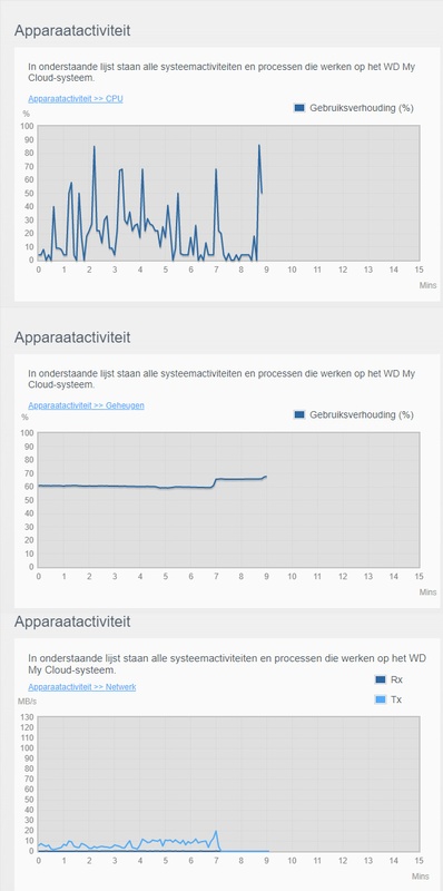

Hierbij twee overzichtjes vanuit de WD MyCloud.
Het eerste overzicht bevat de gegevens op het moment dat ik een film afspeel via Plex op de Nvidia Shield op mijn tv.

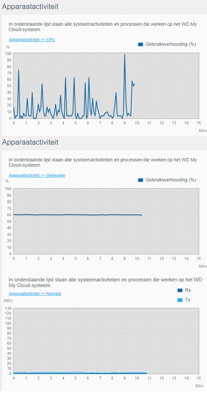

Het tweede overzicht bevat de gegevens op het moment dat ik diezelfde film afspeel via de webinterface van Plex op mijn pc. Daar speelt de film heel erg slecht, 5 seconden beeld en dan blijft hij 15 seconden hangen voordat hij weer 5 seconden film laat zien, gevolgd door 15 seconden een hangend beeld.

Nu zie ik het pas dat het een andere gebruiker is, niet de topicstarter. Jij zit dus niet met een qnap te werken maar met een wd my cloud opslag. Daar zit een nog brakkere marvel cpu in geloof ik. Je shield zal in dit geval de beste oplossing zijn ;). Weet niet of plex uberhaubt draait op zo een wd my cloud systeem?

103720 schreef op maandag 25 juli 2022 @ 22:12:
@Unrealiac
Waarschijnlijk speelt shield de native film af, en probeert de webbrowser plex te laten up/down scalen.
Ergens op die webinterface kun je waarschijnlijk iets instellen over welke resolutie,audio bitrate,ondertiteling hij moet gebruiken. Zodra daar iets niet overeenkomt met de "native film resolutie, audio" etc moet hij de film gaan hercoderen, en daar is die veel te zwak voor.
