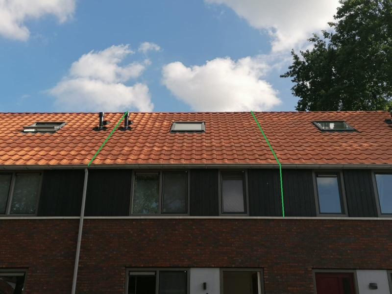

Beschikbare (dak)ruimte; 6 panelen op dak, 1? op berging en noordvlak
Zuidzijde, dakvlak en berging
Afbeeldingslocatie: https://tweakers.net/i/AHKOQdR2mgiuoz3kqnvBPOdTCxM=/800x/filters:strip_icc():strip_exif()/f/image/t4IYsXN9AsYuupy36y2h9bwt.jpg?f=fotoalbum_large
Noordzijde, dakvlak
Afbeeldingslocatie: https://tweakers.net/i/9V1oeIBDgeCLSIKrv_4fiVgtHsE=/800x/filters:strip_icc():strip_exif()/f/image/C1Gb0pStNnyUVeGIcNzqKNtP.jpg?f=fotoalbum_large
Schaduw
Ja, eikenbomen west van huis. Woningen zijn op dit grasveld gezet, bomen behouden. Houtwal achter de woning (zuid) levert geen problemen voor dakvlak, wel mogelijk voor bijkeuken in wintertijd.
Noordzijde dakraam + ventilatiepijpje
Afbeeldingslocatie: https://tweakers.net/i/CHCDecKVLX_d2Oc4tU4ouACWR0k=/800x/filters:strip_icc():strip_exif()/f/image/0zz8piOocbUKmqr9wQy0PgcR.jpg?f=fotoalbum_large

- huidige installatie behouden en nieuwe bijleggen, of installatie openbreken en 3Fase omvormer erin
- Noorddak rendabel? (helling 38%).
  • busscherski
  • Laatst online: 16-08 17:58
Als je aan Solaredge 3 fasen denkt wel even het ontwerp (laten) simuleren met SE designer.
Om noord daarmee goed te laten werken heb je dan op noord minstens ongeveer 12 panelen nodig.
Dat noorddak zal uit mijn hoofd op jaarbasis ruim 55% van optimaal opleveren. Aan jou de keuze of je dat voldoende vindt. Op momenten met bewolking zal noord en zuid evenveel opleveren.

Overigens overweeg ik nu noord wel mee te nemen. Dan zou een 16 stuks niet onrealistisch zijn

Uiteindelijk gekozen voor het Enphase systeem waarbij noord 10 panelen zijn gelegd en zuid 3 panelen zijn begelegd.
Exclusief btw: 1.53 euro/watt. Meenemende dat de panelen binnen 14 dagen op het dak lagen was voor mij een extra motivatie de relatief straffe prijs (al vind ik dat voor micro-omvormers ook nog wel weer meevallen) te accepteren.
Al met al zijn ze 3x terug geweest; maar nu werkt het naar behoren :)
Zal later nog even foto's delen; kan ze niet vinden op mijn laptop O-)
  • Henri2500
  • Registratie: Mei 2022
  • Laatst online: 09-06 23:02
Afbeeldingslocatie: https://tweakers.net/i/BWYex3J2L0u0smnSKuTcNdwOb9k=/x800/filters:strip_icc():strip_exif()/f/image/mkhNFzWqUqZxw4l0XYtyg19o.jpg?f=fotoalbum_large
Afbeeldingslocatie: https://tweakers.net/i/lLbrlD40JjD2JFBlOFp2g0Nh5p8=/800x/filters:strip_icc():strip_exif()/f/image/IoZehNVOEhE9rQGQyeqqIH8O.jpg?f=fotoalbum_large
