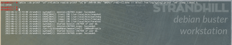

Als je gewoon de output naar test.log doet, dan zorgt onderstaande one-liner dat de laatste 10 regels van test.log in het veld 80x10+5+5 komt, en elke seconde wordt geüpdatet :Y
(while :;do printf '\e7';r=5;while read;do printf '\e['$r';5H%-80.80s' "$REPLY";r=$[r+1];done <<< $(tail test.log);printf '\e8';sleep 1;done) &
Hier ff demo, getest met /var/log/syslog:
Afbeeldingslocatie: https://tweakers.net/i/LpFqkQeVpSipGgVHUA8nSpjeyR4=/800x/filters:strip_exif()/f/image/5A6eAjdVdo6qqKqVnAiOr8eg.png?f=fotoalbum_large

Heel gaaf.
Bij mij in een putty-sessie komen de regels links en niet op positie 5, maar dat is slechts een detail.
Eens even kijken of ik .e.e.a. uit elkaar kan peuren:
$REPLY bevat in Bash de laatst ingelezen regel (van read hier dus).
\e7 is <esc>7 = save current cursor pos (zie http://manpages.ubuntu.co...man4/console_codes.4.html
printf '\e['$r';12H = print op positie y 5 x 12
\e8 restore cursor position
de output van tail is standaard 10 regels
vooral het herhalen van tail op de log vind ik een uitkomst; erg goed plan.
Het enige jammere is dat ffplay de voortgang aangeeft door een tijd met ^M uit te voeren, en die regel door tail niet opgepikt wordt (omdat er geen linefeed achter de regel aan komt). Daar ga ik nog eens over nadenken...
hout-nerd - www.hetmooistehout.nl of www.houtenschalen.nl
Misschien werkt het als je in plaats van de H (hoofdletter) een f (kleine letter) gebruikt? Dat zou hetzelfde moeten doen, wellicht kent PuTTY alleen deze variant. Of je moet in de config van PuTTY wat rommelen in de category Terminal ofzo?
Kleine 'waarschuwing' moet ik hierbij mss wel maken, want ik weet niet wat je in het hoofdscherm allemaal doet verder, maar je moet er wel rekening mee houden dat elke seconde de cursor tijdelijk (enkele milliseconden) niet op de juiste plek staat, het kán dus een keer voorkomen dat als je aan het tikken bent, deze tekst niet in het hoofdscherm komt, maar in onze speciale screen area.
Is makkelijk op te lossen met het commando "tr", achter "tail test.log", zo dus:
[(while :;do printf '\e7';r=5;while read;do printf '\e['$r';5H%-80.80s' "$REPLY";r=$[r+1];done <<< $(tail test.log|tr "\r" "\n");printf '\e8';sleep 1;done) &
