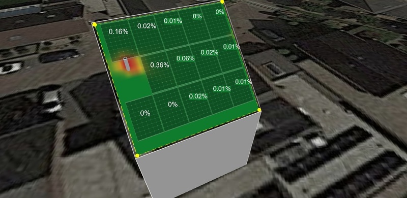

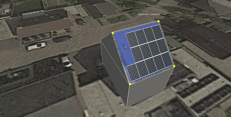

Optie 1: dit is wat wordt voorgesteld, richting de CV rookgasafvoer geen panelen om de schaduw zoveel mogelijk te ontwijken
Afbeeldingslocatie: https://tweakers.net/i/RiFYxzIPwQjqiZEpdiTIpYweMmE=/800x/filters:strip_icc():strip_exif()/f/image/5dZtGIhAzGBToJbCecRAkxBk.jpg?f=fotoalbum_large

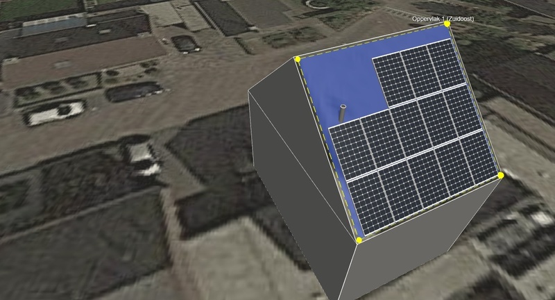

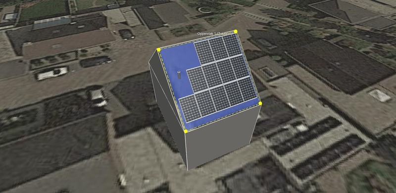

Maar met de gedachte van meer panelen is beter lijkt me dat dit ook moet kunnen. Of zorgt het paneel achter de rookgasafvoer voor teveel demping in de opbrengst?
Afbeeldingslocatie: https://tweakers.net/i/ZpbKgtZTSvAx9n18RKTk7a_NXzo=/800x/filters:strip_icc():strip_exif()/f/image/67YWEycn0QHE4fHKN3HvnXE1.jpg?f=fotoalbum_large

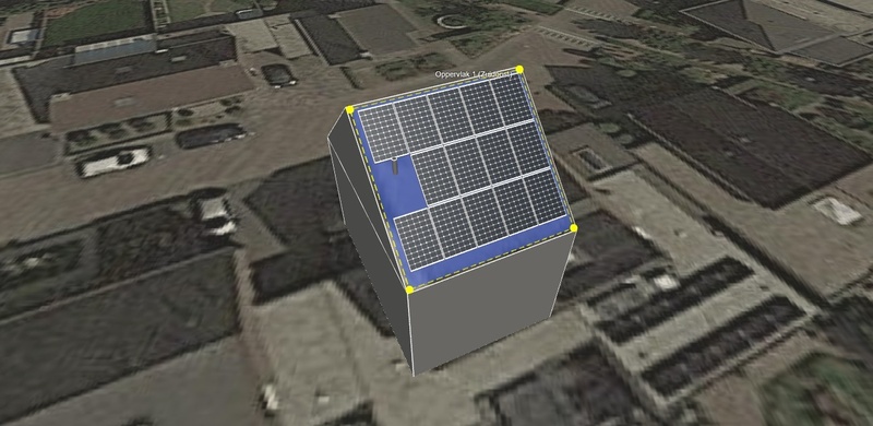

Als dat zo is zou dit eventueel nog een optie zijn:
Afbeeldingslocatie: https://tweakers.net/i/dJDMfmpcedBpcEL5WXQgGzrSOvk=/800x/filters:strip_icc():strip_exif()/f/image/HBpiYBsGMJKJ5Rscb2jjRipe.jpg?f=fotoalbum_large
Of dit:
Afbeeldingslocatie: https://tweakers.net/i/_ANutJRKNLNJA6EF0FdZ7FxRbJc=/800x/filters:strip_icc():strip_exif()/f/image/gEpgq27JB9mR5AEf2iOg1Zhx.jpg?f=fotoalbum_large

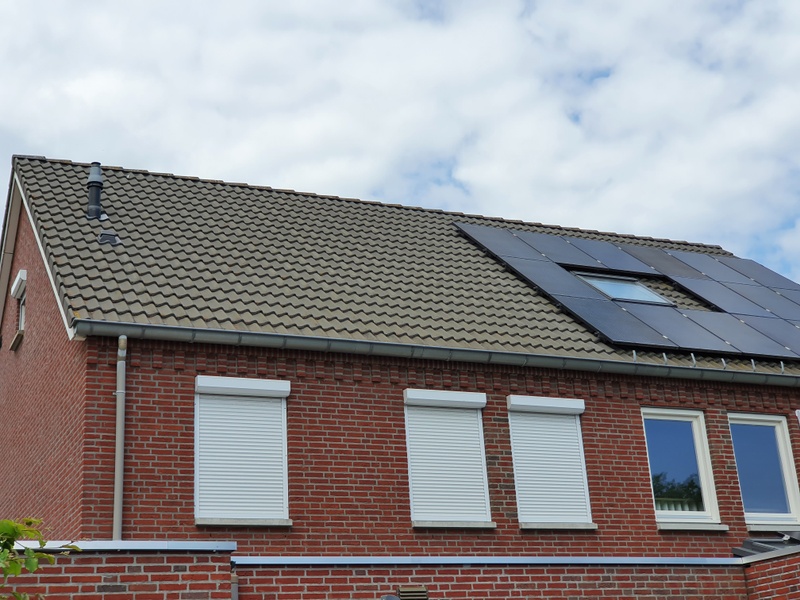

Foto van het dak:
Afbeeldingslocatie: https://tweakers.net/i/e32h8uunoZ6dIaT255VEKvgDUc4=/800x/filters:strip_icc():strip_exif()/f/image/JBbIZoh2p2rZtmFJB9N8Cp1T.jpg?f=fotoalbum_large

In Sunnydesign zit een optie om de schaduw in % te zien;
Afbeeldingslocatie: https://tweakers.net/i/pordP2Cl1TnyUqQv8apq5GZLQ2U=/800x/filters:strip_exif()/f/image/VpaXoORJAKMdDNIeFCsW3zRB.png?f=fotoalbum_large

Zeker niks ontwijken. Geen paneel levert per definitie minder op dan een paneel met een beetje schaduw.
En stroom is het nieuwe goud, dus zoveel mogelijk.
Offerte 1 prima, doen.
Offerte 2 erg netjes voor Solaredge, maar je gaat de meerprijs niet terughalen.
Offerte 3 nee
  • DukeBox
Je kan ook combineren, alles zonder schaduw in een string opnemen en alleen wat last heeft van de schaduw met een optimizer/micro converter aansluiten (kan ook later nog mocht je er echt last van hebben).
Maar op ZZO zal je er vrijwel geen last van hebben, dus zoveel mogelijk vol.

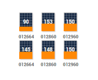

Onderstaand een de invloed van mijn rookgasafvoer op (voornamelijk) 1 paneel gelegen richting zuiden (klein beetje ZW) .
Afbeeldingslocatie: https://tweakers.net/i/e-PeI3rqwA34hZkUcB3SwwH1y7w=/full-fit-in/4000x4000/filters:no_upscale():fill(white):strip_exif()/f/image/tUJxFF7BG3Synrq4omuUeYOn.png?f=user_large

Dat pijpje doet er weinig toe in het grote geheel. Bypass-diodes in de panelen zijn daar genoeg voor. Dus idd offerte 1 en zo vol mogelijk gooien.

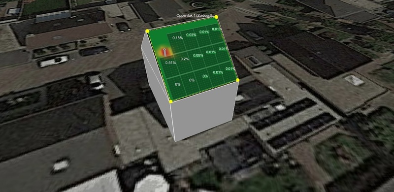

Als ik de schaduwberekening er bij haal lijkt het inderdaad niet logisch om maar 13 panelen neer te leggen.
Afbeeldingslocatie: https://tweakers.net/i/QtI0eE8U0kbyF3bMf-wArDje_r0=/800x/filters:strip_icc():strip_exif()/f/image/JniE2c1rH4LTPPrRiXzqho0j.jpg?f=fotoalbum_large
En qua schaduw maakt het ook niet uit welke van de 2 onderstaande legplannen het zouden worden. Voor beide scenarios wordt exact de zelfde opbrengst berekend.
