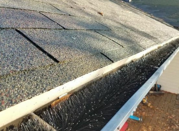

een dakgootegel lijkt nog wat handiger in deze situatie
Afbeeldingslocatie: https://tweakers.net/i/gdZBKy4WI-wJ0Hbj_GcFR6iki60=/full-fit-in/4920x3264/filters:max_bytes(3145728):no_upscale():strip_icc():fill(white):strip_exif()/f/image/pfwBIIFtlIhHwQ8MQSzOrihJ.jpg?f=user_large
maar een regenton is echt zo vol bij een goede bui en een redelijk dakoppervlak.

  • henry70
  • Laatst online: 04-10 15:30
nachtnet schreef op zaterdag 11 juni 2022 @ 11:40:
Het houd troep tegen, maar voor overtollig water heeft het geen zin net als bij mij

Als je kit kun je niets uit elkaar halen om verstopping op te lossen.
Belangrijker: Je hebt eigenlijk geen oppervlakte in die regengoot om te kitten. Er is een heel dun raakvlakje tussen je afvoer en je regengoot, en kit is niet sterk genoeg om dat op zijn plaats te houden.
Je moet een officiële echte uitgang voor je regengoot gebruiken. Die bestaat uit één stuk waardoor het punt waar de regengoot overgaat in de buis vrij sterk is. Zo sterk kun jij dat niet kitten.
  • I-King
  • Laatst online: 23:02
Je kunt misschien simpel een gat maken en er een uitloop overheen zetten, zoiets: https://irritech.nl/dakgoot-uitloop/. Ik weet alleen niet zeker of deze dan gelijk lekdicht afsluit of dat deze normaal tussen 2 uiteindes gezet wordt.
En dan deze aansluiten op de regenton, die dan weer een uitloop heeft als hij vol zit. Dat water voer je dan wel af op de tegels, maar voor 3x per jaar lijkt me dat geen probleem. Je beschermt je huidige houtwerk en voert het water op eigen tegels af. Je kunt daardoor extra water afvoeren.

Een regenton gaat niet helpen als je die beneden aansluit en het probleem hoger zit.
Er kan niet op een magische manier ineens meer water door je verticale buis dan dat er nu doorheenkan. Of dat nu op de afvoer wordt afgevoerd of in een regenton, dat maakt niet uit.
Dit is in ieder geval geen oplossing voor je probleem.

Ben je er zeker van dat de buis het niet meer kan slikken?
Het kan ook dat de hanggoot wat te laag hangt waardoor de regen er bij hevige regenval niet in valt, maar door hoge snelheid er over stroomt.
Afbeeldingslocatie: https://i.imgur.com/CUcnc95.png
Los daarvan, 200 liter is echt niets.
[ Voor 7% gewijzigd door cadsite op 13-06-2022 13:41 ]

  • Tarquin
  • Laatst online: 23-10 09:02
henry70 schreef op maandag 13 juni 2022 @ 11:24:
Tarquin:met pijp te dun bedoel ik het volgende zie foto de algemene regenpijp van mijn afdak is 80mm de uitloop van irritech(link) schat ik 40 of 50mm het pijpje naar de regenton is volgens mij nog dunner, dit is natuurlijk wel een groot verschil met een 80mm pijp, daarom vraag ik me af of het voldoende is om het water wat er overheen gaat af te voeren
Oh, op die manier!
Wel, voor een normale regenbui is dat wel voldoende.
Voor een ultra mega hoosbui van bijbelse proporties ( Genesis 7:12 maar dat wisten jullie allemaal ook wel ) kun je je afvragen: Is het erg? Als het zijpijpje een deel afvoert en de rest alsnog door de pijp stroomt en op de tegels uitkomt?
Je vergroot de afvoercapaciteit van de regengoot. En de ton vangt altijd een deel op.
Bekijk het zo:
Als er nog water via de nieuwe pijp, langs de regenton over de tegels stroomt, is dat altijd beter dan dat het over de regengoot over het houtwerk stroomt en alsnog over de tegels stroomt.
Graceful degradation - de faalmodus van je regengoot is nu: Plons, via het houtwerk naar beneden.
Dat wordt dan: Via de nieuwe pijp, het grootste deel in de ton, en als dat faalt, over de tegels.

  • Tarquin
henry70 schreef op maandag 13 juni 2022 @ 15:14:
Oké Tarquin, vraag me ook af hoe het zit met het pijpje boven aan de zijkant van de ton (ingang ton), gaat daar niet veel water uit lekken? pijp bovenop lijkt me beter, kan er meer water in. Ik denk dat ik het antwoord heb door het hulpstuk in de verticale buis zal het water naar beneden wegvloeien over de tegel dus bij de regenton stop het zodat er uit dat gat van de regenton niets kan lekken toch?
Nee!
Dat buisje loopt met opzet horizontaal.
Er zit een opvangbakje *in* de regenpijp, dat zit verbonden met de regenton.
Als de ton vol is loopt het over *in* de regenpijp en loopt het daar gewoon verder naar beneden.
De hoogte waar je het tussenstukje + vulpijpje monteert, is precies de maximale waterhoogte in de regenton.
Nee, dat gaat niet lekken.

Dit. En als het niet bevalt kun je gewoon een dop op die gootuitloop lijmen. Gootuitloop en vulautomaat zijn de goede oplossing, de rest is beunerij. Kit rot weg, gaat lekken etc.
  • henry70
Thijsmans schreef op maandag 13 juni 2022 @ 23:17:
* Thijsmans begrijpt het niet meer
Die goot is niet super bereikbaar. Maar je kunt toch gewoon vanaf onder een reciprozaag erin zetten, een stuk verwijderen en een kraal gootuitloop plaatsen? Dan heb je tenminste vanaf daar gewoon een nette standaardsituaties.
Je hebt helemaal gelijk, en vooral dat ik nu weet dat de verticale pijp 80mm moet zijn, is helemaal een no go om dat op een andere manier te fixen. Heb net nog even gekeken bij de goot hoe het zit met de ruimte om de gootuitloop te monteren. Er is genoeg ruimte het dak ligt niet op de golfplaat maar ruim een cm er van af, dit is een goed teken, Alleen moet ik even kijken hoe ik dat met de beugels doe, ik kan die er niet afschroeven, de schroeven zitten tussen de balk en de goot. De goot kan ik niet uit de beugels halen omdat die tussen 2 balken en onder de golfplaten ligt. De beugels kan ik gewoon door zagen. Maar nu is de vraag hoe ik de goot weer gemonteerd krijg, eerst moeten de beugels aan de goot, ik wil de beugels verbouwen zodat ik hem vast kan schroeven. Of er moeten andere beugels zijn. Zie foto
Afbeeldingslocatie: https://tweakers.net/i/TCMwfoE8GcbFIUaidLZjaLkEGk8=/800x/filters:strip_icc():strip_exif()/f/image/8qX6IBqB3rskEQDQbk9cjJes.jpg?f=fotoalbum_large
  • Thijsmans
  • Laatst online: 24-10 20:38
Thijsmans
⭐⭐⭐⭐⭐ (5/5)
De beugels laat je zitten, je zaagt alleen een stuk goot er tussen uit van circa 10 cm. Daar schuif je zo'n jongen tussen:
Afbeeldingslocatie: https://leidingshop.nl/images/products/118617/nicoll-mastgoot-met-kraal-gootuitloop-klem_71031.webp
Mocht je de goot toch willen verwijderen... Het is toch een kliksysteem? Als 'ie erin klikt, moet 'ie er ook uit kunnen klikken, zou je denken.
