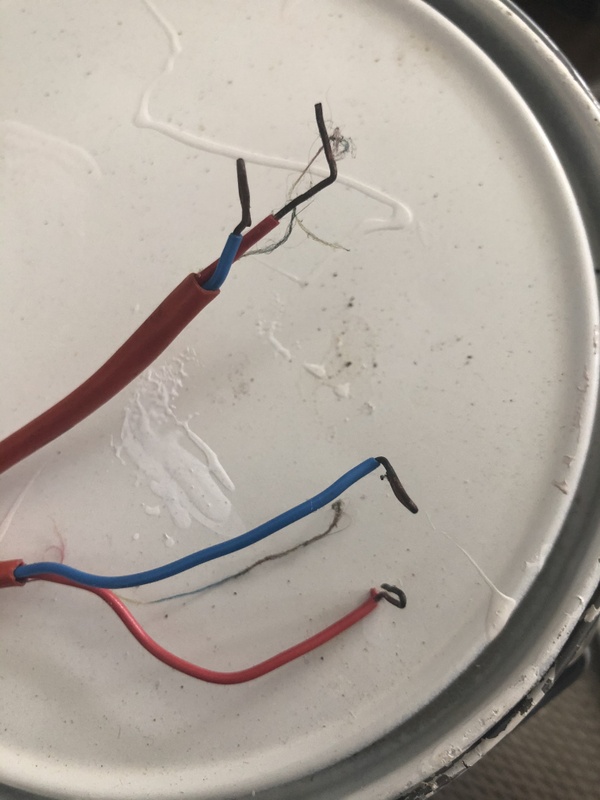

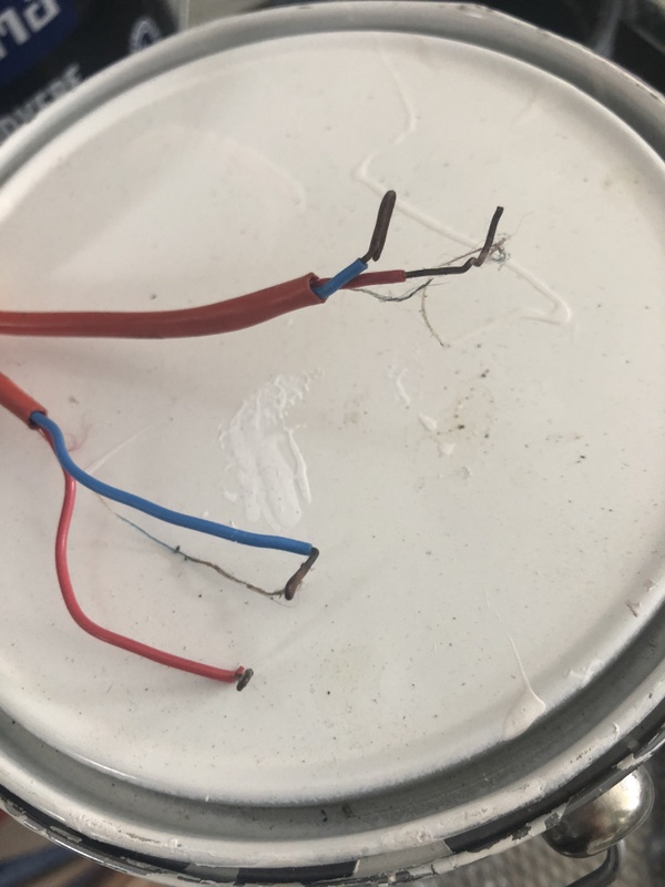

  • The-Eagle_2007
  • Laatst online: 18:55
Is gewoon een standaard 2 aderige kabel.
Gaat waarschijnlijk ergens naar een centraal punt waar een versterker heeft gestaan.
Een "stereo kabel" ansich bestaat niet..
Uiteraard wel speciale speaker kabels maar dat is een geheel ander topic.

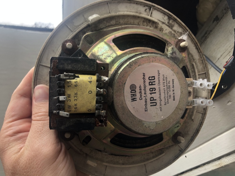

  • GBB57
  • Registratie: Juni 2022
  • Laatst online: 31-03-2023
Ik zag geen schroeven dus ben wat gaan sjorren, met resultaat:Afbeeldingslocatie: https://tweakers.net/i/rMo9JNkxGx61OwZmZwTvwgqUZT4=/800x/filters:strip_icc():strip_exif()/f/image/2wcWGNT6IxlpMj7O4ZLeccmH.jpg?f=fotoalbum_large
  • GBB57
Made in W.-Germany zegt genoeg over de leeftijd denk ik 😂
  • ToFast
  • Laatst online: 22-02 15:08
4ohm dus en weinig wattage, een simpel 10-20 watt Bluetooth versterkertje zal prima gaan werken. Plus op de plus (rood) en min op de min (blauw) en gaan met die oude meuk. Kan best aardig klinken.

Jeetje wat een ouwe meuk haha.
in ieder geval: 4ohm - 6 tot 8 Watt .. dat is vrij makkelijk aan te sturen want dat is echt heel weinig vermogen.
Zoiets bijvoorbeeld: https://www.bol.com/nl/nl...JMcg_0_15.19.ProductTitle (zie ook reviews erbij)

  • The-Eagle_2007
Sorry, ik heb de foto verkeerd bekeken. Dit was al het centrale punt...
Beter kijken volgende keer.. (of niet om 5 uur opstaan voor 2 kids die wakker zijn)
Je hebt 2 speakers.. Iedere speaker sluit je aan met 2 draden, zeg maar een plus en min.
Als je een stereobeeld aan geluid wil hebben heb je dus een linker en rechter kanaal.
Op de BT Versterker zie je op de uitgang ook een L & R..
Het is dus handig om de versterker op het punt te plaatsen waar de draden van beide speakers samenkomen
[ Voor 19% gewijzigd door The-Eagle_2007 op 10-06-2022 19:40 ]

  • ToFast
The-Eagle_2007 schreef op vrijdag 10 juni 2022 @ 17:17:
Dat blik verf wat 2x op de foto staat is hetzelfde lijkt me, dus daar heeft hij ook 4 kabels, in die buurt zal het versterkertje ook moeten moment inderdaad.
  • GBB57
ToFast schreef op vrijdag 10 juni 2022 @ 17:25:
Dat is dezelfde inderdaad, zijn ook twee keer dezelfde kabels. Alleen vanuit een andere hoek.
Ik ga de BT versterker bestellen, enorm bedankt allemaal! Echt top, zo snel en duidelijk. Fijn weekend!
  • saveljos
  • Laatst online: 15:18
Dit lijkt mij een 100v speaker. Volgens mij kan daar niet een normale versterker op aangesloten worden.
Met de trafo eraf zal het wel functioneren als een normale speaker waarschijnlijk.
[ Voor 30% gewijzigd door saveljos op 10-06-2022 17:30 ]

saveljos schreef op vrijdag 10 juni 2022 @ 17:29:
Daarom zitten de speakerkabels ook niet via de trafo vast denk ik ;)

  • Roderiktweaker
  • Laatst online: 16:16
Wel even de uiteinden van de kabels strippen voor wat vers koper.
Die transformator op de luidspreker zijn voor een 100 volt systeem maar deze is dus niet aangesloten
Je kunt de luidsprekers testen maar het is uiteraard ook mogelijk betere exemplaren te installeren.

  • Roderiktweaker
@GBB57 De kabel uiteinden lijken behoorlijk gecorrodeerd wat de geluidskwaliteit kan beïnvloeden.
  • t14wo
  • Laatst online: 14:03
Roderiktweaker schreef op maandag 13 juni 2022 @ 21:16:
Deze (low end) speakers zijn minimaal 30 jaar oud en hebben al die tijd buiten doorgebracht. Een beetje corrosie op een draad zal het verschil niet maken. ;)
  • Roderiktweaker
t14wo schreef op maandag 13 juni 2022 @ 21:53:
Uiteraard maar het is een kleine moeite om de kabel een stukje te strippen.
Wel goed dat ze het na 30 jaar nog doen! Goed spul uit de Bondsrepubliek Duitsland. Het merk is er nog en ze maken nog steeds luidsprekers voor buiten.
[ Voor 13% gewijzigd door Roderiktweaker op 13-06-2022 22:15 ]
