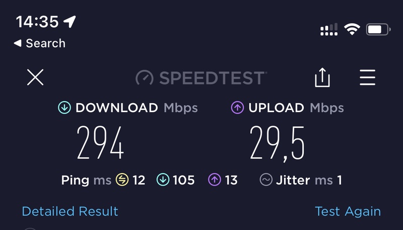

@r_vandenbroek nette snelheid voor een draadloos verbonden m5!
Ze zoeken elkaar op 2.4 en 5ghz voor de uplink. Soms valt die terug op 2.4 only en dan krijg je een megabit of 80. Op 5ghz is 300 wel logisch

Ik heb nu
Ziggo modem (bridge) -> deco m5 (master) -> r7000 (switch mode) -> gs308 -> pc boven/m5 boven
Gaat ergens fout want de gs308 pakt internet vanaf de m5 boven die via wifi verbonden is met node beneden. Terwijl de node boven wel een eth kabel heeft.

De snelheid die je ziet lijkt precies je max ziggo te zijn toch?
Over die wireless uplink: Ja die gaat wel eens de mist in ja :( Misschien helpt het om de node boven je master node te maken? Eigenlijk gewoon kastjes uitpluggen en omwisselen?

Update:
Ik heb de R7000 er tussen uit gehaald. Dat loste een deel van het probleem op. De node boven heb ik verwijderd uit de Mesh, unplugged, en weer toegevoegd. De GS308 factory default, die ging ook niet lekker.
Nu heb ik alles weer goed en boven heb ik wifi 300/30 en bedraad ook.
Thanks!
