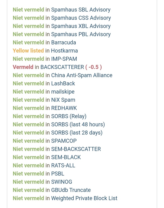

Goedemorgen,
Ik heb een domeinnaam en emailadres bij hotnet. Sinds een aantal maanden.
Nu komen al mijn emails bij de ontvanger in de spambox.
Hostnet support zegt dat alles goed staat er verder niets aan te doen is.
Wat is jullie advies?
Met vriendelijke groet,
Ikkemarc
Afbeeldingslocatie: https://tweakers.net/i/0HZC76dwqu589-d819-YOYG219o=/x800/filters:strip_icc():strip_exif()/f/image/BX9GLp6pi7lAUXo6eiqT2ItR.jpg?f=fotoalbum_large

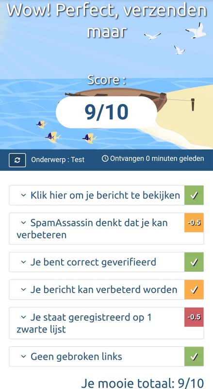

1 zwarte lijst kan genoeg zijn...

Afbeeldingslocatie: https://tweakers.net/i/jHfUdaT4mnerYjT_qMUH4ID3CKQ=/x800/filters:strip_icc():strip_exif()/f/image/mlYwWmqAE49ZO97CmM4jRz8N.jpg?f=fotoalbum_large

check eens de source van de email zoals die ontvangen wordt.
om te zien of SPF records DKIM e.d. wel slagen (pass).
ik ga er vanuit dat je mailt vanaf een dedicated IP met SSL ingeschakeld?

Ja daar staat pass

Zorg eerst dat je van die blacklist af komt. Zeker als je moet mailen met Microsoft of Google oplossingen is 1 blacklist genoeg om de mail als spam te markeren.

En er is maar 1 domein gekoppeld aan het IP (reverse IP lookup)? of zit een ander domein jouw rating te besmeuren.
