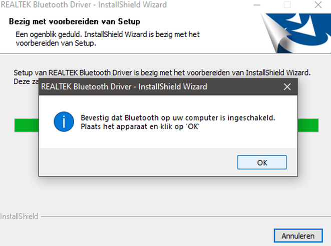

Hallo,
ik probeer een bluetooth USB adapter te installeren, en de driver installatie zegt dat ik bluetooth moet aan zetten in Windows. Ik zie dit nergens. Als ik kijk onder "Bluetooth en andere apparaten" staat er nergens zo'n knop dat ik het aan kan zetten.
Ik snap dus ook niet goed hoe ik eigenlijk Bluetooth aan kan zetten in Windows als ik met de USB adapter aan het installeren ben...?

Het is een rolio RTL8761b BT wireless USB dongle
De driver is blijkbaar een Realtek. Hier ene screenshot van het install proces

Ah, een generieke Realtek installer.
Is hij wel zichtbaar in apparaat beheer? Ook niet als Onbekend apparaat?

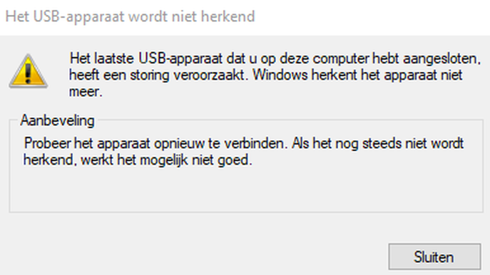

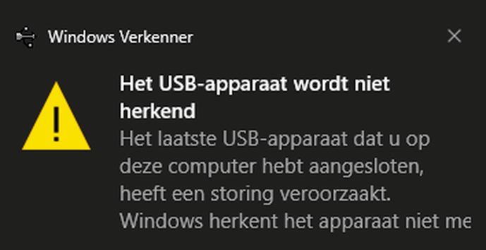

Ik krijg na 20 keer insteken nu ineens dit:

Opnieuw opgestart, krijg alleen dit nu;

We kunnen wel concluderen dat deze adapter niet goed werkt op je computer. Heb je nog een andere computer waarop je deze adapter kan testen?
Ik maak geen fouten, ik creëer leermomenten.
  • zuiverekoffie
  • Laatst online: 19-05-2025
Marc H schreef op donderdag 9 juni 2022 @ 17:07:
Ja net even gedaan en op die PC geeft het ook een storing aan.
  • FooLsKi
  • Laatst online: 29-09 10:26
FooLsKi
Prutz0r 4 Life
zuiverekoffie schreef op donderdag 9 juni 2022 @ 17:38:
Conclusie: dongle is defect
Hoezo, ik zit je raar aan te kijken? Zo kijk ik altijd! Slijpen is niet nodig, ik prefereer de botte bijl.
