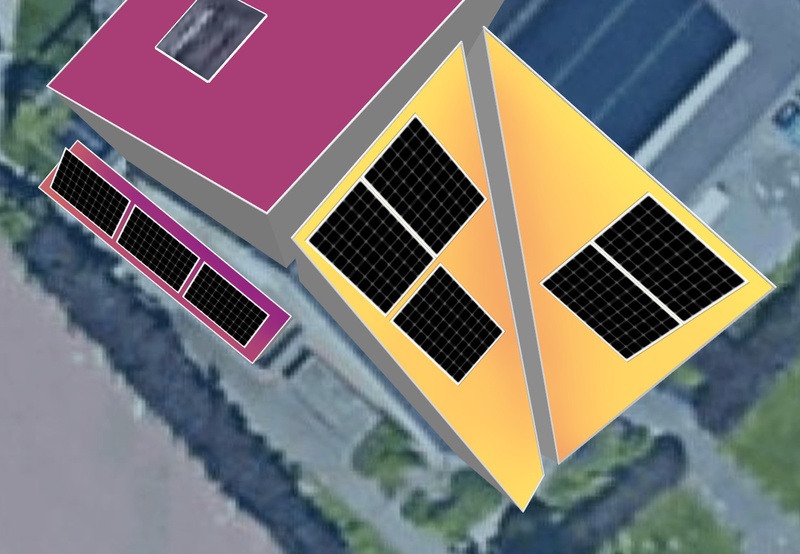

  • beyazz06
Dank iedereen voor de input!
Heb voor alsnog de volgende twee scenario's, oa vanwege budget (zou max. 5k zijn, maar ik vermoed dat ik met deze setup erboven kom dus enige rek zou eventueel kunnen of er moeten x aantal panelen alsnog af):
Scenario 1:
- 11 x Jinko 420 WP N-Type Paneel
- Afmetingen (1722 x 1134 x 30 mm, 22 KG)
https://www.solar-outlet....-all-black-half-cell.html
- 6 x APS DS3 micro omvormers
https://solargarant.nl/apsystems-ds3-micro-omvormer/
In totaal: 4.620
Afbeeldingslocatie: https://tweakers.net/i/W9Jm4-EYJL4kXGHPk6t6wFevwug=/full-fit-in/4000x4000/filters:no_upscale():fill(white):strip_exif()/f/image/dl7C5enhUjxvLtM8YIFEzIlY.png?f=user_large
Scenario 2:
- 9 x Jinko 420 WP N-Type Paneel
- Afmetingen 1722 x 1134 x 30 mm
- 5 x APS DS3 micro omvormers
- 2 x JA Solar JAM72S-30-540-MR
- Afmetingen 2279 x 1134 x35mm
- 1 x APS DS3 omvormer
https://www.winkelman-zon...-perc-zilver-frame-h.html
In totaal: 4.860
Afbeeldingslocatie: https://tweakers.net/i/Lg2eZFZv4CFjWOa99s0enkCzfj8=/full-fit-in/4000x4000/filters:no_upscale():fill(white):strip_exif()/f/image/slAys13LLncyXaQGmgg4X6cO.png?f=user_large

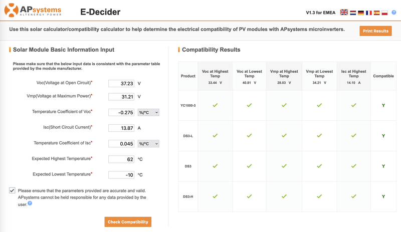

Hier zit ik alleen met de micro-omvormers, de APS DS3 heeft als ik het goed begrijp een max. van 880w. Voor de JA Solar panelen zou dit niet voldoende zijn met 540WP per paneel?
Ik neig zelf naar Scenario 1, dit vanwege installatie gemak (aanname) alsook vanwege vergunning die ik mogelijk nodig heb bij scenario 2 ivm de panelen op de uitbouw.

  • DukeBox
Die JKM420N-54HL4-BK zijn niet compatible de APS DS3 series.
  • beyazz06
DukeBox schreef op vrijdag 10 juni 2022 @ 11:51:
Kan je aan deze noob wellicht ook toelichten waarom deze niet compatible zijn; waar zou ik op moeten letten? :9
Overigens ga ik de boel niet zelf installeren, laat ik doen c.q. zal niet klakkeloos iets bestellen :) Ben mij momenteel voornamelijk aan het oriënteren/informatie aan het verzamelen hoe het zou moeten.
  • DukeBox
beyazz06 schreef op vrijdag 10 juni 2022 @ 11:57:
Je zit met de opzet spanning, daarvoor moeten het minimaal 60 (of 120 halve) cellen zijn voor de DS3 serie.
Die JA's kunnen als het goed is wel (zijn 144 halve cellen). Op je NW dakdeel kan je die in landscape daar qua Wp/m² net ook kwijt volgens mij, dan gaat je €/Wp ook omlaag.

DukeBox schreef op vrijdag 10 juni 2022 @ 12:03:
Waar moet je dan precies naar kijken; de "Peak Power Tracking (PPT) Voltage", of is alleen het aantal cellen bepalend? In de documentatie van panelen is het mij niet altijd duidelijk of er hele of halve panelen bedoeld worden.

ASW1 schreef op vrijdag 10 juni 2022 @ 12:36:
Het gaat om het aantal cellen, iedere cel levert een minimaal voltage voor de DS3 zijn er minimaal 60 of 120 halve voor nodig om zonder problemen te werken.
Hoeveel cellen een paneel heeft staat gewoon in de spec sheet.
Die van JA-solar:
No. cells 144 (6x24)
https://www.jasolar.com//...706/20210706053235549.pdf
Die van JinKO:
No. of cells 108 (6×18)
https://jinkosolar.eu/fil...L4-(V)-F1-GE&%20EN-EU.pdf

  • ASW1
  • Laatst online: 21:15
DukeBox schreef op vrijdag 10 juni 2022 @ 13:17:
Op het datasheet van de DS3 staat niets over cells, naar welke specificatie moet je daar dan kijken?
Op de website van solar garant staat "De APSystems DS3 is voor panelen van 60- 120 of 72 tot 144 cellen en tot 550 Wp geschikt." en weer op andere sites wordt de DS3 geadverteerd als "60/72 cells"

Edit: deze compatibility tool gevonden: https://emea.apsystems.co...e-decider-for-EMEA-1.html
Ik heb een aantal DS3's in bestelling staan voor 108 cell panelen die inmiddels wel op het dak liggen. Volgens die compatibility checker moet dat goed gaan tot een temperatuur van 62 graden.
Wanneer ik als maximum paneeltemperatuur 63 graden invul dan krijg ik te zien dat de DS3 niet compatibel is. Zou dat goed gaan of moet ik op zoek naar andere panelen of omvormers?Afbeeldingslocatie: https://tweakers.net/i/8JZSZvjSF6x7z-ZTHopCkCNJWZM=/800x/filters:strip_exif()/f/image/06nsWpN6bUN1o3k4nAl33sMc.png?f=fotoalbum_large

Voornamelijk de opstart/nominale spanning is eigenlijk te laag. De L versie is nog het meest geschikt maar als ze ongunstig liggen qua zon en/of schaduw dan heb je kans dat de opstart spanning te laag is.
Maar volgens hun compatibility checker kan het wel, of in ieder geval tot 62 graden.
De kans dat de panelen een dergelijke temperatuur hebben tijdens het opstarten is toch vrijwel nul, of interpreteer ik het verkeerd?

ASW1 schreef op vrijdag 10 juni 2022 @ 15:08:
