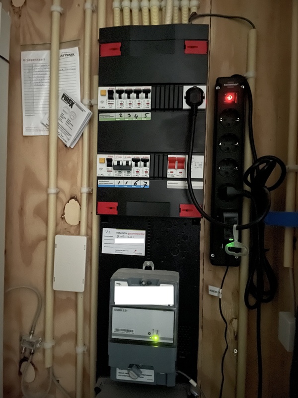

Staat de complete kookgroep in de meterkast ook aan? (misschien krijgt hij maar één fase binnen nu)
  • c-nan
  • Laatst online: 10:41
pagani schreef op donderdag 9 juni 2022 @ 11:04:
Ja, beide staan in "aan" staan.
Diegene die vanmorgen langsgekomen is heeft wel de deksel van de groepenkast eraf gehaald om het een en ander door te meten. Het zal toch niet zo zijn dat daardoor een draadje losgekomen is :?
Thanks voor je tip in ieder geval!

Kookgroep in de meterkast ingeschakeld, perilex stekker losgekoppeld uit de stopcontact.
Multimeter op wisselspanning 700V gezet (lager is gelijk 200V). Zwart in COM, rood in V.
Ik meet niets :(
Ik doe de multimeter in een normale/reguliere stopcontact, ik meet weer niets :(

Foto meterkast en zekeringen?
Wise enough to play the fool
  • c-nan
Het is nu erg donker in de meterkast, dus geen hoog kwaliteit foto helaas.
Afbeeldingslocatie: https://tweakers.net/i/I4KhZPUWYa7jT4F_KlhPe9uoDxM=/x800/filters:strip_icc():strip_exif()/f/image/QtD8JkB3gY5Of3krRewzGYEb.jpg?f=fotoalbum_large

  • Houtenklaas
  • Laatst online: 10:58
Groep 1 is van de inductieplaat neem ik aan? En zo te zien heb je maar één fase, dus gebruik je 2X 230V. Toch een kwestie van even meten op die Perilex stekker. Als je de gaten inkijkt moet je op de twee linkerpennen 230V meten en rechts idem. Als het meten niet lukt zou je even kunnen proberen om de spanning van de Perilex af te halen en de twee fasedraden even te verwisselen. De neutrale draden zijn hetzelfde, die kan je laten zitten. Verandert het probleem, dan is er iets met de spanning, verandert er niets dan zit het in de kookplaat ...
Maar kijk alsjeblieft uit met spanning, heb daar respect voor ...

Ehm.... je kookgroep staat uit op de foto..

Klopt :) Zodra ik 'm aanzet blijft de kookplaat om de haverklap piepen. Of ik trek de stekker eruit, maar vind dit makkelijker.
