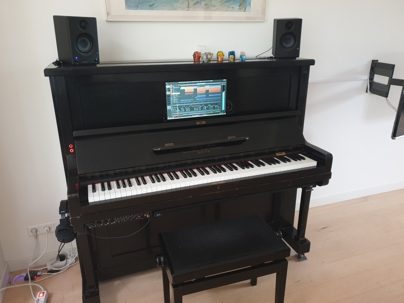

Ik wil het apparaat gaan gebruiken om ......
een DIY project af te maken. Ik heb een gewone piano aangepast door een digitale piano in te bouwen, inclusief een PC in de pianokast met touchscreen. Ik zoek een soundbar met line-in die ik automatisch in/uit kan schakelen door de stroom erop/eraf te halen. FYI: HDMI is geen optie, want ik gebruik een externe geluidskaart die alleen een line-out heeft voor de speakers.
Reden dat het bij voorkeur een soundbar moet zijn, is omdat ik die "uit het zicht" kan wegwerken onder het klavier, hij niet zo hoog is, en toch een redelijk stereobeeld kan geven.

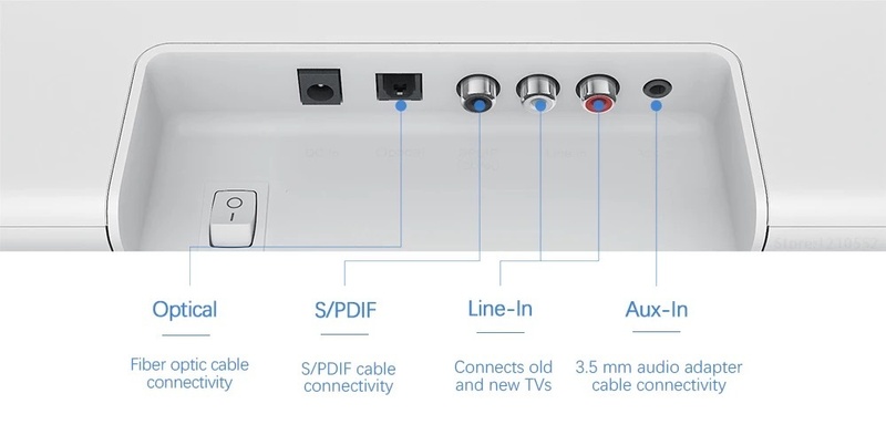

Ik heb een soundbar in de keuken die slecht bereikbaar is (staat hoog). Ik had dus dezelfde wensen; schakelen middels stroom aan/uit en volume onthouden. Ik kwam uit op een Xiaomi met een fysieke powerknop (aan/uit). Onthoudt ook het volume. Ik schakel met een TP Link HS100 icm Domoticz.
Ik gebruik hem alleen als BT speaker maar hij heeft diverse inputs;
https://www.bol.com/nl/nl...5/#product_specifications
Hier meer plaatjes:
https://nl.aliexpress.com...2112000027273733941%21sea
Afbeeldingslocatie: https://tweakers.net/i/HpHVbQu9PsUIEqWdWYsEkiSvXyo=/800x/filters:strip_icc():strip_exif()/f/image/o96pOn3FU09ugvj1QIb9Mzy1.jpg?f=fotoalbum_large

  • Beste antwoord ✓
  • FreakNL
  • Laatst online: 09:15
FreakNL
Well do ya punk?
Hier meer plaatjes:
Op MP staat er ook 1
https://link.marktplaats....ttons&utm_content=app_ios
Nog een voordeeltje met Domoticz; Als ik hem vergeet uit te zetten gaat hij s nachts om 1 uur uit middels een schedule.
[ Voor 162% gewijzigd door FreakNL op 11-06-2022 00:07 ]

FreakNL schreef op vrijdag 10 juni 2022 @ 23:48:
Perfect, precies wat ik zoek.
De zwarte besteld via Banggood, Alie en Nederlandse winkels lijken hem momenteel niet (voor een normale prijs) te hebben.
