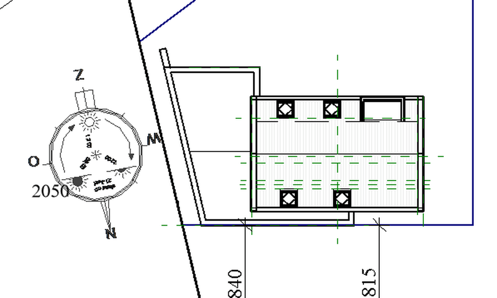

Ik heb een aanbod binnen via de inkoopactie van vereniging Eigen Huis. De prijs lijkt goed (7804.96 EUR exclusief BTW voor 9120 WP). Het aanbod is gebaseerd op een Goodwe GW08K-DT omvormer, alleen ik weet niet zeker of dit past bij mijn schaduw situatie.
Moet gaan kijken naar een installatie met optimizers of micro-omvormers?
Alternatieve vraag: ik kan de panelen op de berging uiteraard ook helemaal op het oosten oriënteren.
1) Foto's:
Afbeeldingslocatie: https://tweakers.net/i/8sXRjITRnN5XhfuC-0ysTyPk9Zo=/full-fit-in/4000x4000/filters:no_upscale():fill(white):strip_exif()/f/image/QLxwn4BMhguudZYTnDx7Jf3R.png?f=user_large
Afbeeldingslocatie: https://tweakers.net/i/t-_rdamFEGtiGq8BVEKTSF9fcU8=/full-fit-in/4000x4000/filters:no_upscale():fill(white):strip_exif()/f/image/ceGMkXYYwv6WC6FknzelRj2b.png?f=user_large

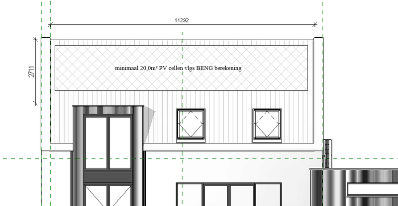

2) Beschikbare dakruimte

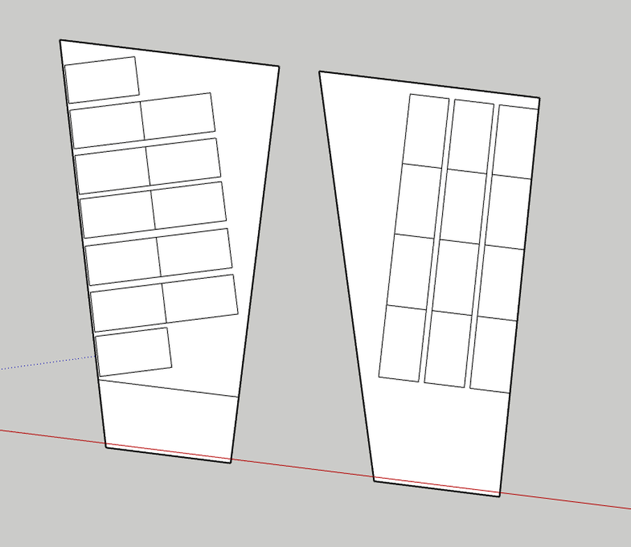

Op basis van 1855*1029 panelen 12 op het platte dak, 12 op de kap.
Zuid vs oost orientatie (platte dak):
Afbeeldingslocatie: https://tweakers.net/i/CdAi_yReuRqhwv_o9kqRmANWplw=/full-fit-in/4000x4000/filters:no_upscale():fill(white):strip_exif()/f/image/FBspJ9p3cLfXggWYNKcSbWJz.png?f=user_large
Kap:
Afbeeldingslocatie: https://tweakers.net/i/vjFULybiPAs5dHltglIziNhW0Ic=/800x/filters:strip_exif()/f/image/mZxgGPf5lRZoBdV5OfMa2WV5.png?f=fotoalbum_large
(6x2 panelen past uiteraard ook)
3) Schaduw
Zodra de zon voorbij het zuidelijkste punt is zal er schaduw ontstaan op de panelen op de berging. Verder is er geen schaduw.

Panelen oost oriënteren is slim, dan wel we schans ivm schaduw
  • Ronald
  • Laatst online: 13:55
Zuid vs oost op platte dak kun je gewoon bepalen met een volledige simulatie. Wel tegen te dakrand zoals de zuid opstelling... Zou mij niet verbazen als dat beter draait dan Zuid in dit geval
Prijs is meer dan uitstekend. Optimisers niet nuttig met de harde schaduw van je huis ;)
