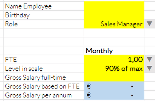

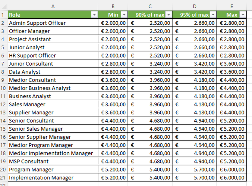

Hi Tweakers,
Hopelijk kan iemand mij helpen bij het volgende!
Wij zijn bezig met het maken van een salaristool en een onderdeel daarvan is dat de functie en het schaal niveau geselecteerd kunnen worden waardoor er een salaris indicatie zichtbaar wordt in de doel cel.
Voorbeeld
Rol: Supplier Manager
Min: 3600
90% van max: 3960
95% van max: 4180
Max: 4400
Tab1: Salaris bereken tool
Cel C5: (dropdown met functies) Selecteert Supplier Manager
Cel C10: (dropdown met schaal %) Selecteert 90% van max
Cel C11: Brutosalaris wordt zichtbaar; opgezocht uit de job catalog op bovenstaande twee criteria.
Misschien een te uitgebreide vraag, maar hopelijk kan iemand hierbij helpen.
Relevante software en hardware die ik gebruik: Excel
Afbeeldingslocatie: https://tweakers.net/i/VOl6eblKhe3D6KP552SDHDRXIJw=/full-fit-in/4000x4000/filters:no_upscale():fill(white):strip_exif()/f/image/27ddlLrOE1IspsZyb6yv6eLz.png?f=user_large
Afbeeldingslocatie: https://tweakers.net/i/cgWYFW4UZRT_ONQn73TC1YHQb-U=/full-fit-in/4000x4000/filters:no_upscale():fill(white):strip_exif()/f/image/WYVGuX6TCMZYErAQPTA20Wle.png?f=user_large
[ Voor 17% gewijzigd door Sorridere op 08-06-2022 16:28 ]

Sorridere schreef op woensdag 8 juni 2022 @ 15:07:
=IFERROR(INDEX(Pay_Range[[Min]:[Max]];MATCH(Calculation!B4;Pay_Range[Job Profile Name];0);MATCH(Calculation!C4;Pay_Range[[#Headers];[Min]:[Max]];0));0)
Kijk de formule eens goed na. Je verwijst bijvoorbeeld naar B4 voor de functie, terwijl je aangeeft dat C5 de functie weergeeft. En de schaal verwijs naar C4, terwijl dat in cel C10 staat.
Probeer dan de verschillende onderdelen van de formule in losse cellen eens afzonderlijk te bouwen. Even los van de IFERROR bestaat je geneste formule uit 3 losse formules:
1x INDEX
2x MATCH.
Als je die in losse zellen aanzet, zie je veel eenvoudiger wat er mis gaat! En zet pas helemaal op het eind een IFERROR eromheen, anders kun je niet troubleshooten.

Hi Patrick,
Dank voor je snelle reactie! De formule die ik had meegestuurd komt uit een andere sheet en was in dit voorbeeld nog niet aangepast op de nieuwe sheet, dat verklaart waarom de verwijzingen niet kloppen.
Deze formule is echter niet door mijzelf gemaakt en ik twijfelde of de formule (los van de verwijzingen) goed aansluit op het doel.
Ik ga in ieder geval gebaseerd op je waardevolle feedback nog eens stoeien met de formule!
