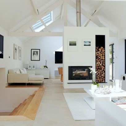

Graag zou ik ervaringen horen van mensen die een zgn. massakachel hebben (>2000kg, leemsteen/speksteen o.i.d) en deze gebruiken i.c.m. een warmtepomp met vloerverwarming.
* Hoe en wanneer gebruik je de kachel? Gedurende de dag/seizoen en hoe lang? Wat ervaar je als prettig?
* Hoe groot is de ruimte die je verwarmd?
* Hoe is de samenwerking met de WP? Is het een gescheiden systeem of een samenwerking? Hoe gaat die samenwerking? Ik denk aan de vloerverwarming en SWW.
Mogelijk is er ook een warmtewisselaar toegevoegd die het buffervat kan vullen met warmte uit de kachel. Welke ervaring heb je hiermee?
Dank!
Afbeeldingslocatie: https://tweakers.net/i/SwEmEhmfjau8wjXkbUJyu6jYsC8=/full-fit-in/4920x3264/filters:max_bytes(3145728):no_upscale():strip_icc():fill(white):strip_exif()/f/image/J9KMYN6QNWLSzmw4LuWMRvfa.jpg?f=user_large
