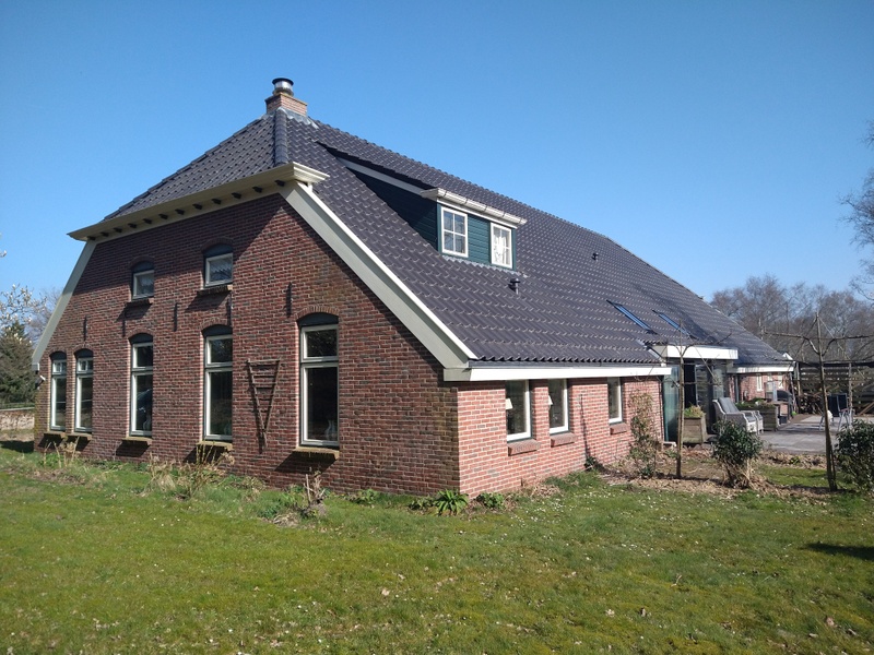

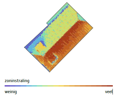

Dakhelling: 42 graden, dak gericht op het zuidoosten.
Beschikbare (dak)ruimte
23m lang, schuine rand ongeveer 8 meter. Enige obstakels zijn een pijpje en een dakkapel.
Schaduw
Geen.
