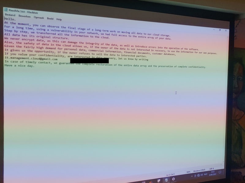

Heel nietszeggend.
Tekst met "we hebben hard gewerkt om al uw bestanden veilig op te bergen in de cloud", enzo.
En een email adres + ID nr.

zoals gezegd: veel te generic om er iets van te maken.
ik ga enkel screenshots plaatsen, geen gegevens (om te vermijden dat mijn account gelinkt wordt).

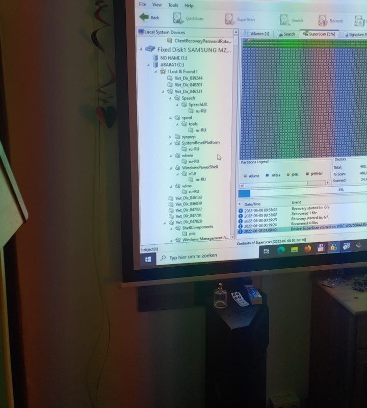

Russen: Omdat één van de laatst verwijderde folder-structuren die van hun software is, waarbij enkel de ru-RU language pakketten aanwezig waren. Dus ik ga ervan uit dat het in elk geval russisch-taligen zijn.
Dit is hoe ver ik kwam gisteren.
En toen ik die "deleted folder structure" zag, met enkel zzz, wist ik dat ik hier op mijzelf geen bier meer van kan brouwen. En wilde ik het ook hier op het forum -als waarschuwing- plaatsen.

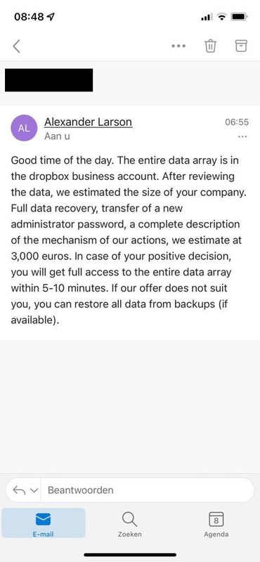

Als ik dit zo lees, is er helemaal geen data versleuteld. De hackers hebben de data geupload naar een eigen dropbox account en met een decryptiesleutel gaat TS dus geen data terug krijgen.
Zonder backup zit er dan maar één oplossing op: betalen van 3000 euro. Maar, vaak is er over de prijs nog te onderhandelen. Ik wil TS daar best kosteloos bij helpen, mocht het zover komen.

Mijn theorie die ik niet kan waarmaken omdat dit puur op basis van de gegeven informatie is:
- Er is een virus binnen gehaald of de computer heeft/had een service open staan waardoor er naar de computer verbonden is.
- De aanvaller heeft de data ongemerkt geupload, op wat voor manier dan ook. Iets als Dropbox kun je rustig op de achtergrond laten draaien.
- Met bijv. powershell kun je in bulk data aanpassen/verwijderen. Als je geen logging aan hebt staan, is het zeer aannemelijk dat je daar dus niks over terug kunt vinden. Ik kijk er niet van op.
- Het kan ook zijn dat er wel degelijk bewijs te vinden is, maar dat je deze simpelweg nog niet hebt gevonden. In bedrijven worden daar vaak forensisch specialisten voor ingehuurd.

Timoo.vanEsch schreef op woensdag 8 juni 2022 @ 11:51:
Wat ik niet begrijp, is hoe ze alle data kunnen doen verdwijnen. Ik kan letterlijk niets terugvinden. Geen folderstructuren, niets. Dan moeten ze toch eerst een backup hebben gemaakt en vervolgens de PC herhaaldelijk hebben gevuld met garbage, om die garbage vervolgens weer te verwijderen, ofzo?
En zelfs dan?
Of gewoon de $MFT aanpassen?
Powertools heeft toch gewoon de cipher command? Zover ik weet kan je daarmee alle traces van verwijderde bestanden verwijderen, niet meer via recovery terug te halen.
Ergens ironisch dat een tool voor veiligheid, juist tegen veiligheid wordt gebruikt :P

Verwijderd schreef op woensdag 8 juni 2022 @ 11:57:
- Ik zou het verlies nemen en als les leren dat een goede back-up handig is voor dit soort vervelende situaties. Je kennis is zeer waarschijnlijk geen gericht doel, maar gewoon een ongelukkig slachtoffer. Veel tijd stoppen in het proberen erachter komen wat er exact gebeurd is, lijkt mij zonde.
Misschien dat er wat andere technieken gebruikt zijn, maar ik denk dat het in de grote lijnen zo gegaan is.

Op basis van de ru-RU verwijderde "virtual folders" is het inderdaad via powershell gegaan.

Ben ik heel cynisch als ik denk dat er helemaal niks geüpload is? Gewoon wissen, berichtje of je wil betalen en dan nooit meer wat laten horen als het geld eenmaal binnen is?
Op zich is dat idd slecht voor de naam van de branche, maar een virus/script dat volledige harde schijven naar Dropbox schrijft, soms honderden GB's? Het lijkt mij nodeloos omslachtig en ook wel iets waardoor bij Dropbox wat alarmbellen afgaan - je zou enorme hoeveelheden data genereren, zelfs als je via script account per doelwit aanmaakt lijkt het me onpraktisch. Met gemiddelde uploadsnelheid van mensen zonder glasvezel trek je ook wekenlang de upload volledig vol op die manier, helemaal op oudere koperlijn (zoals in grote delen van de wereld), best groot risico dat dat opvalt... Zou mij totaal niet verbazen als dit het digitale equivalent van een 'smash & grab' is, zo snel mogelijk zo veel mogelijk mensen laten betalen en dan zorgen dat je wegkomt.

Er is geen versleuteling.
Alles is gewist, met een bericht dat bij betaling de bestanden worden vrijgegeven vanuit de cloud.
Maar zoals Twam al aangeeft; dat is bij nader inzien wellicht totale onzin.

Twam schreef op woensdag 8 juni 2022 @ 17:15:
Heel goed punt. Thanx!
