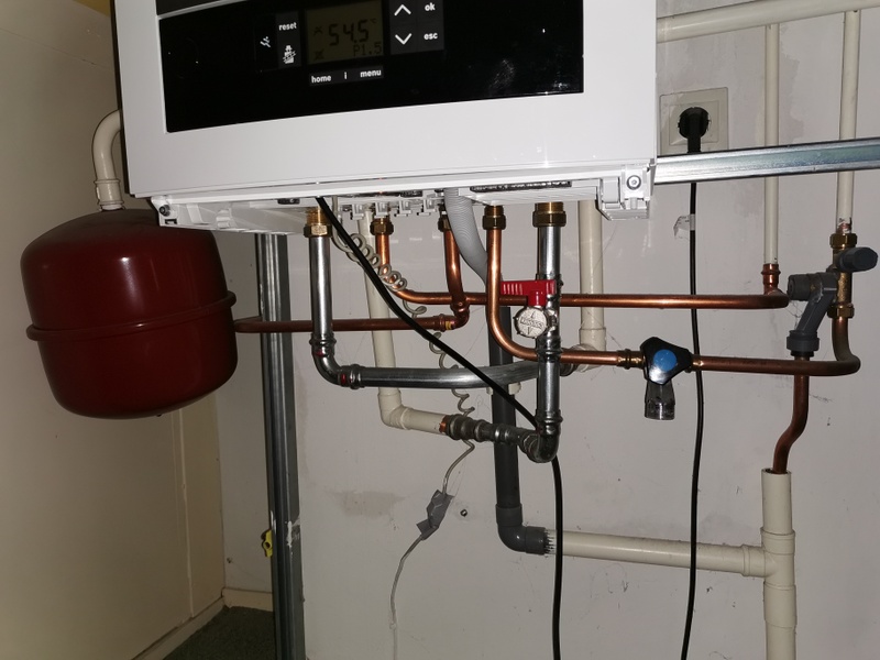

Wij hebben een woning aangekocht waar wij eerst nog flink gaan laten verbouwen. We wonen er voorlopig nog niet. Het idee is om van het gas af te gaan. Om nu al de gasaansluiting geheel te laten verwijderen vind ik echter wel wat spannend. Ik wacht liever eerst even op definitief groen licht van de warmtepompspecialist. Dus betaal ik voorlopig nog wel vastrecht, maar verder verbruiken we niets daar. Geen gas, geen elektra.
Mijn vraag nu; kan je de CV installatie bij leegstand beter uitzetten of aan laten staan? En daarnaast, de gaskraan dichtdraaien?
Ik heb me suf gegoogled maar lees heel tegenstrijdige dingen. Sommige websites raden aan je CV nooit uit te zetten omdat dat slecht zou zijn.
Het gaat om een Nefit trendline hrc30 cw5. Ik heb zelf in het menu nu "warm water" en "verwarming" op off gezet. Zie schermpje op het plaatje. Zou dat niet al voldoende moeten zijn?

bij leegstand uit jah duhh anders loopt je pomp droog.

Het enige dat ik zo snel kan bedenken dat "slecht" kan zijn is dat de CV pomp vast gaat zitten door het lange stilstaan. Dat is wel vervelend als je hem tussendoor nog even nodig hebt. maar ik weet eigenlijk niet hoe een ketel dit normaliter doet. Je verwarmt over de zomer ook lange periodes niet. Wordt de pomp dan af en toe ingeschakeld? Of staat hij gewoon maanden stil? In het laatste geval is het blijkbaar geen issue.
Zeker in de huidige markt (warmtepompen zijn amper te krijgen) is het niet ondenkbaar dat je de ketel nog even nodig hebt aan het einde van het jaar om het huis warm te houden.

Zo laten staan en de gasmeter in de gaten houden? Als die niets doet hoef je verder niets te doen. Zie je de gasmeter wel oplopen kun je erover denken om de gaskraan dicht te draaien.
Als je de CV nog later nodig denkt te hebben zou ik hem wel aan laten staan. Normaal gesproken draait ie nl een programma waarbij hij om de zoveel tijd de pomp een keertje laat draaien
Voornaamste wat ik me hier afvraag is of je geen warm water nodig gaat hebben tijdens de verbouwing? Meestal komt dat nl. nog wel van pas, al zal het niet strikt noodzakelijk zijn.

Met betrekking tot je huidige vraag. Wanneer je je gaskraan dicht draait springt de CV binnen no-time in storing. Wanneer je de pomp ofzo uittrekt ook.
Je actie van in het menu de functies al onklaar maken is het enige wat je kan doen.
Je waakvlam verbruikt zo weinig dat dat niet terug te zien is op de meter (meterstand is alleen de zwarte cijfers, niet de rode achter de komma).

Ok, dus wat ik nu heb gedaan is wel prima als ik het zo hoor.

Inderdaad alles uit zetten, zoals tapwater functie en thermostaat op 5° o.i.d.
Bij de meeste ketels draait de pomp dan af en toe zodat hij niet vast gaat zitten.
Maar gasverbruik zou dan op 0 moeten blijven.
Overigens kan de stekker er wel even uit, bij ons is hij ook wel eens 4 weken uit het stopcontact geweest.
